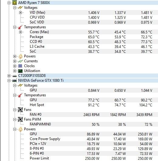

Hallo.
Wollte vor längerer Zeit meine alte AM4 Plattform Upgraden, habe mir dann etwas zu viel Zeit gelassen mit der Überlegung.
Die Idee war 5700X3D neue SSD und eine Grafikkarte möglicherweise 9070XT und Windows 11.
Wollte mir die Sachen einbauen lassen und die HDD Käfige mitsamt den Platten und dem Soundchip ausbauen.
Mir wurde dazu geraten einfach die Grafikkarte 1080TI 12GB die noch verbaut war weiter zu benutzen und nur eine neue SSD und Windows 11 zu installieren.
Leider hat es nicht geklappt mit Windows 11 also der Spar Variante, der 5700X3D wird leider nicht mehr Produziert und 5700X war nicht mehr erhältlich.
Es wurde also ein 5800X verbaut der recht warm werden soll für meinen Kühler Noctua NH D15 SE AM4 aber kein Problem da stellt.
Neues Motherboard ASUS B550XE Gaming WIFI, CRUCIAL P310 SSD 2TB und Windows 11 Pro .
Mein altes System hat nie Probleme gemacht vielleicht mal dass die Lüftung hochdreht wenn ich schnell viele Gegenstände in eine Kiste schiebe in KCD 2.
Nun höre ich teilweise beim Laden Spulengeräusche und der PC hat etwas gerochen.
Der eingebaute DVD Player scheint auch etwas mehr Lärm zu machen.
Was mich jetzt stört ist die Lüfter drehen nach einiger Zeit im Spiel recht hoch auf was ich so nicht kenne.
Hab davor beim alten System noch keine Performance Überprüfung gemacht.
Die GPU ist ca. 90 Grad warm und der Lüfter dreht auf 3439 RPM durchschnitt 2463 RPM ca.
Spiel getestet Baldurs Gate 3 niedrige Auflösung.
Kann ich da irgendwas besser machen...
War der 5800x welcher eingebaut wurde ein Fehlkauf und ein 5700X Online selber bestellen wäre besser gewesen.
Da der 5700X3D nun nicht mehr erhältlich ist und zu teuer wurde.
Oder doch noch einen 5700X3D organisieren.
Ist die Grafikkarte einfach überfordert und ich brauche eine neue?
Laut Steam neuere Spiele 5800x mit 3070TI/3080(TI) wäre also ca. 9060XT/5060TI (die ist etwas schwächer).
Die 9070XT wäre stärker aber ist das dann ein Bottleneck also nicht sinnvoll.
Wäre der Ram Kit noch in Ordnung für stärkere Grafikkarte oder wird ein 32GB CL16 mit 3200MHZ/ CL 18 3600 MHZ benötigt.

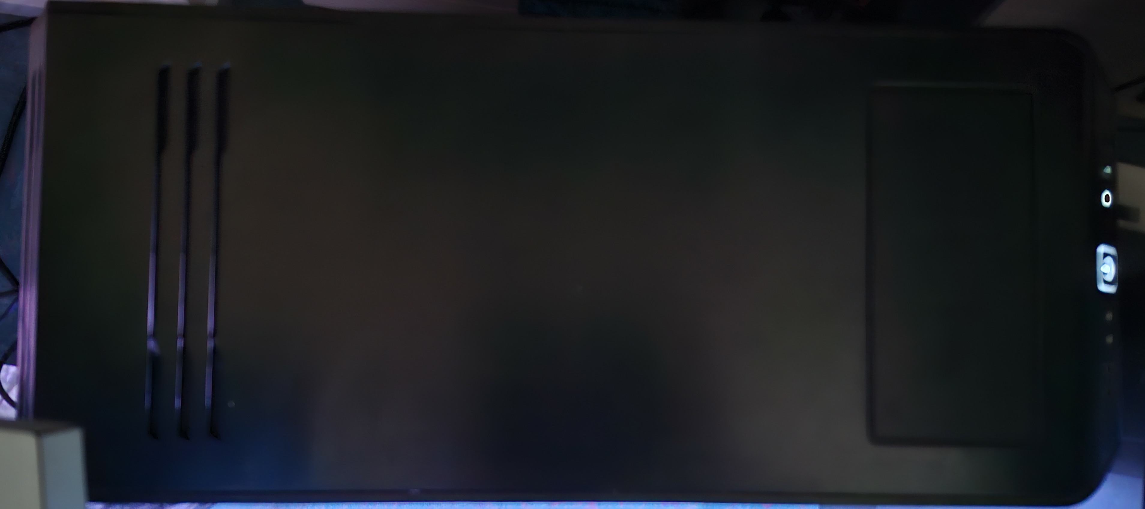

Brauch ich am Deckel noch einen Lüfter Ausblasend 140mm bei stärkerer Grafikkarte.
Freue mich über Anregungen und Feedback.
Danke
