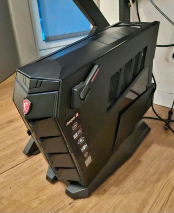

Ich habe heute einen alten Aegis 3 (siehe Anhang) von MSI bekommen.
Mein plan ist es jetzt das ganze in ein etwas ansehnlicheres und kompaktes case umzusiedeln. Da die Innereien jetzt auch nicht sonderlich elegant sind muss man auch nichts davon sehen.

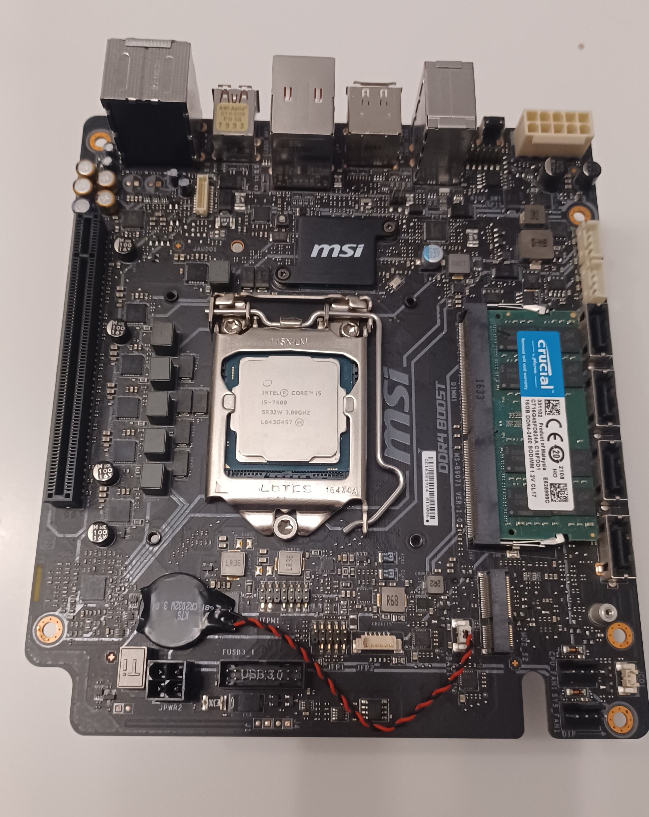

Ich habe dieses Mainboard hier aus dem PC entnommen und möchte es nun möglichst sinnvoll verpacken. Das ganze soll zusammen mit einer 1070 Armor OC verbaut werden und ich hätte gerne einen "ordentlichen" CPU Kühler statt dem passiv Kühler der vorab verbaut war.

Da müsstest du mal abgleichen, welches Maß es ist und ob die Befestigungspunkte stimmen. Dann bräuchtest du nur ein beliebiges case, das den standard unterstützt. Theoretisch könnte auch sein, dass es keinem Standard entspricht - glaube aber kaum, dass der Hersteller da was eigenes entwickelt hat, um sein wenig schönes case zu bestücken.
Sieht aus wie ein überbreites Mini-ITX, Befestigungspunkte wären auf Konformität mit ATX (ITX) zu prüfen.

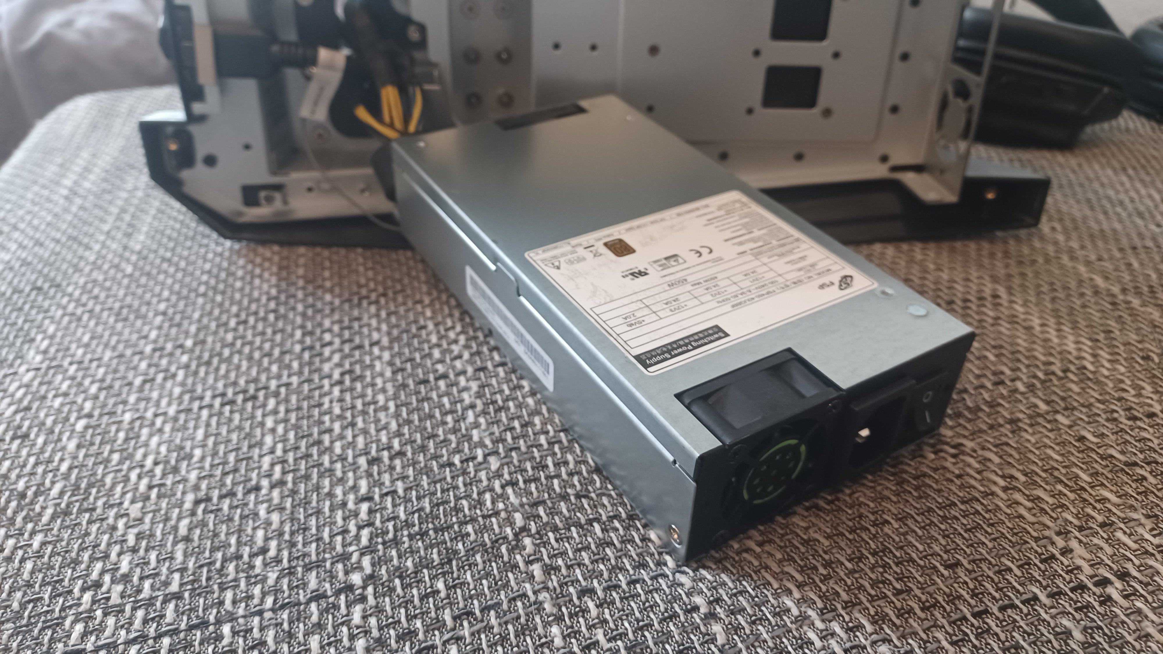

Was mir mehr Sorgen machen würde ist der Stromanschluss: Falls da auf der Rückseite nichts ist, sieht mir das nicht nach ATX aus.
Bei solchen SFF Systemen sind proprietäre Lösungen tatsächlich nicht selten…
Ja das mache ich nachher mal, konnte leider auch garnichts zu dem Mainboard finden was Modellreihe oder nummer angeht. Da steht ja nichtmal drauf was es für ein Chipsatz ist.

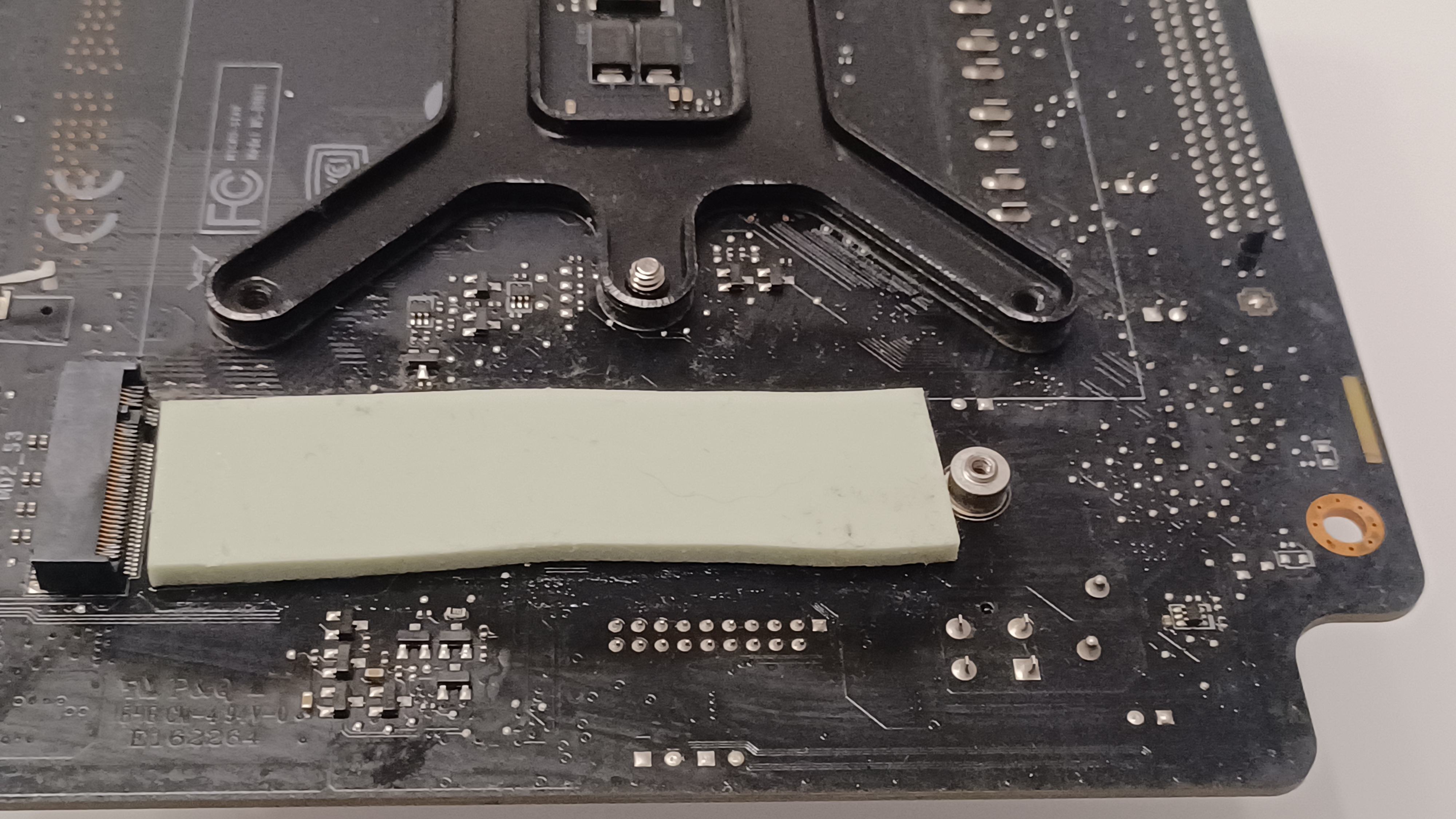

Auf der Rückseite ist noch ein zusätzlicher sodimm slot und ein m2 slot soweit ich mich erinnere. Hab leider nur ein Foto von dem m2 slot da ich mich nochmal informieren wollte wie ich das gegebenenfalls reinigen kann weil das echt schmantig aussieht...
Soweit ich das jetzt gelesen habe könnte es ein Mini itx sein?
