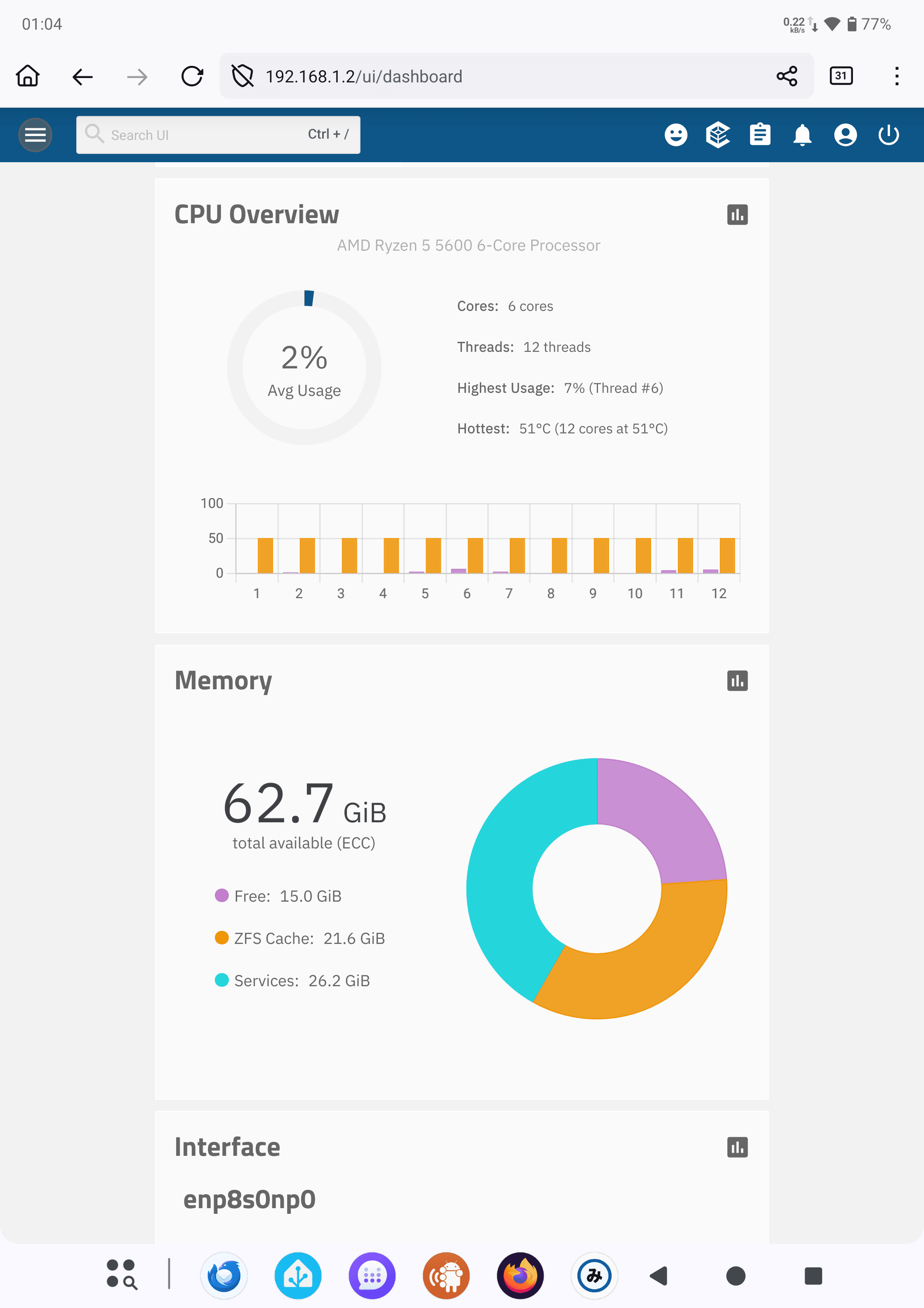

Schau mal hier
ECC support (Wichtig!)
5655G + B550
AM5 ohne -G CPU
Irgend ein älterer Intel C-irgendwas Kram den man sich aus Ebay etc. fischt...

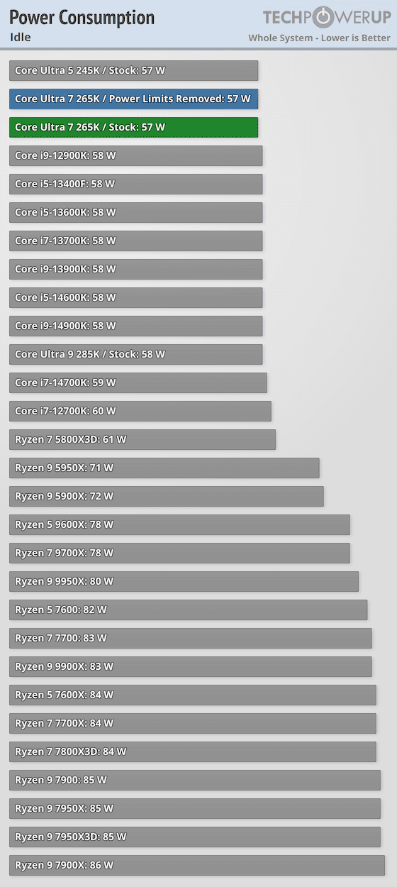

Möglichst geringer Idle Verbrauch
Tja. AMD Cezanne geht eigentlich. AM5, je nach dem...

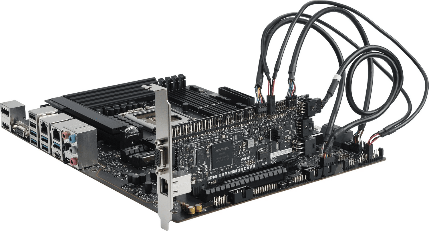

Damit fällt der ganze alte 1200er Kram wsl. weg... => DDR5 Preiswahnsinn.
Wenn dus modern haben magst... 265k + W880 Pro-Ace... in Anbetracht der RAM Preise ist der Mainboard-Preis da nicht schlimm... :fresse:
