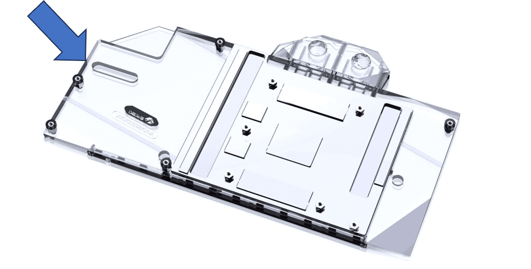

Der BYKSKI A-XF6900XT-X Kühler passt auf die Karte und zwar sogar ohne mechanische Modifikationen (Die Aussparungen für die Poweranschlüsse und die Kondensatoren sind so hoch, dass es kein Problem ist). Testweise habe ich Arctic MX-4 verwendet (Ein Wärempad kommt evtl später wieder drauf). Angehängt habe ich einen Screenshot nach 30 min und keiner Treiberoptimierung (Power Target usw. ist noch auf default eingestellt).

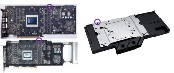

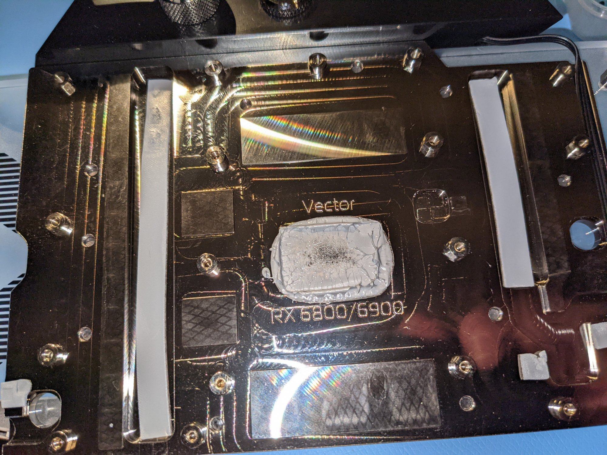

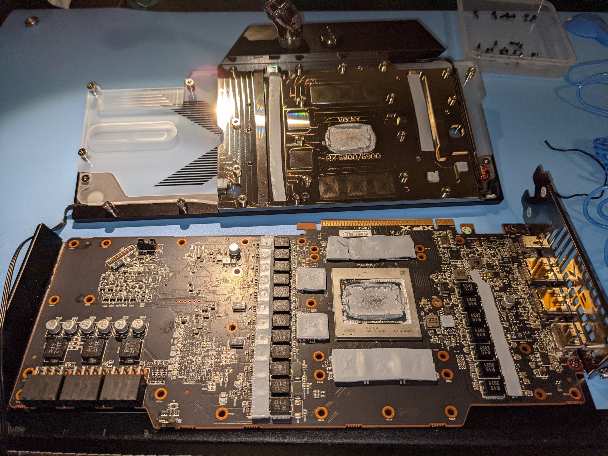

ich bin auf der Suche nach einem alternativen Wasserkühler für meine XFX Speedster ZERO AMD Radeon RX 6900 XT EKWB. (Verbaut ist ein Vector 6800/6900, der allerdings nicht identisch ist mit dem "normalem" Vector RX 6800/6900, Block + Deckel sehen unterschiedlich aus, wie man auf dem Bild auch erkennen kann, teilweise passen die Bohrungen, aber besonders der Teil am Wassereinlass ist doch anders und mechanisch auch nicht passend)

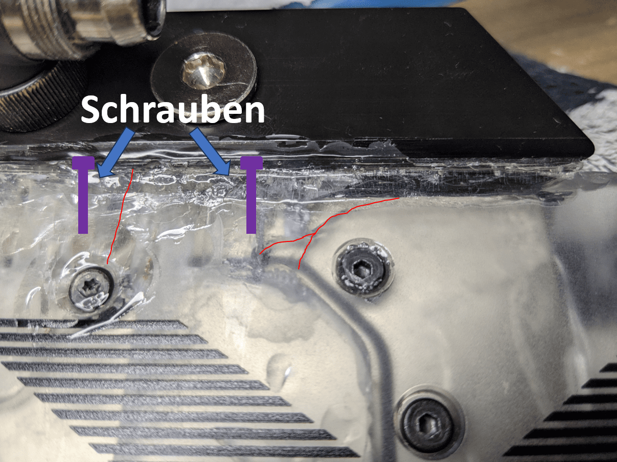

Der Acrylglasdeckel des originalen Kühlers hatte bereits seit einiger Zeit kleine Risse, die ich anfangs noch provisorisch abdichten konnte. Inzwischen ist der Deckel allerdings endgültig hinüber – sprich, beim Versuch zu reparieren eher „kaputtrepariert“.

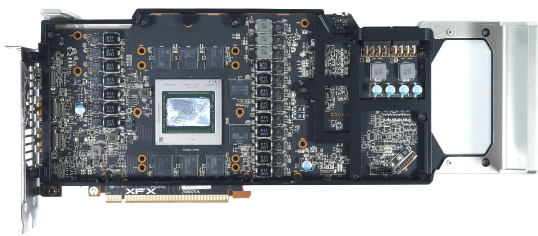

Die Karte unterscheidet sich zudem von der XFX Speedster MERC 319 6900 XT durch drei statt zwei Stromanschlüsse, was sie etwas länger macht. Wenn der Rest passt könnte ich auch einen Heatkiller

Die Bilder sind nicht von meiner Karte sondern aus einem anderen Froum https://hardforum.com/threads/xfx-speedster-zero-wb-radeon-rx-6900-xt.2014349/page-2

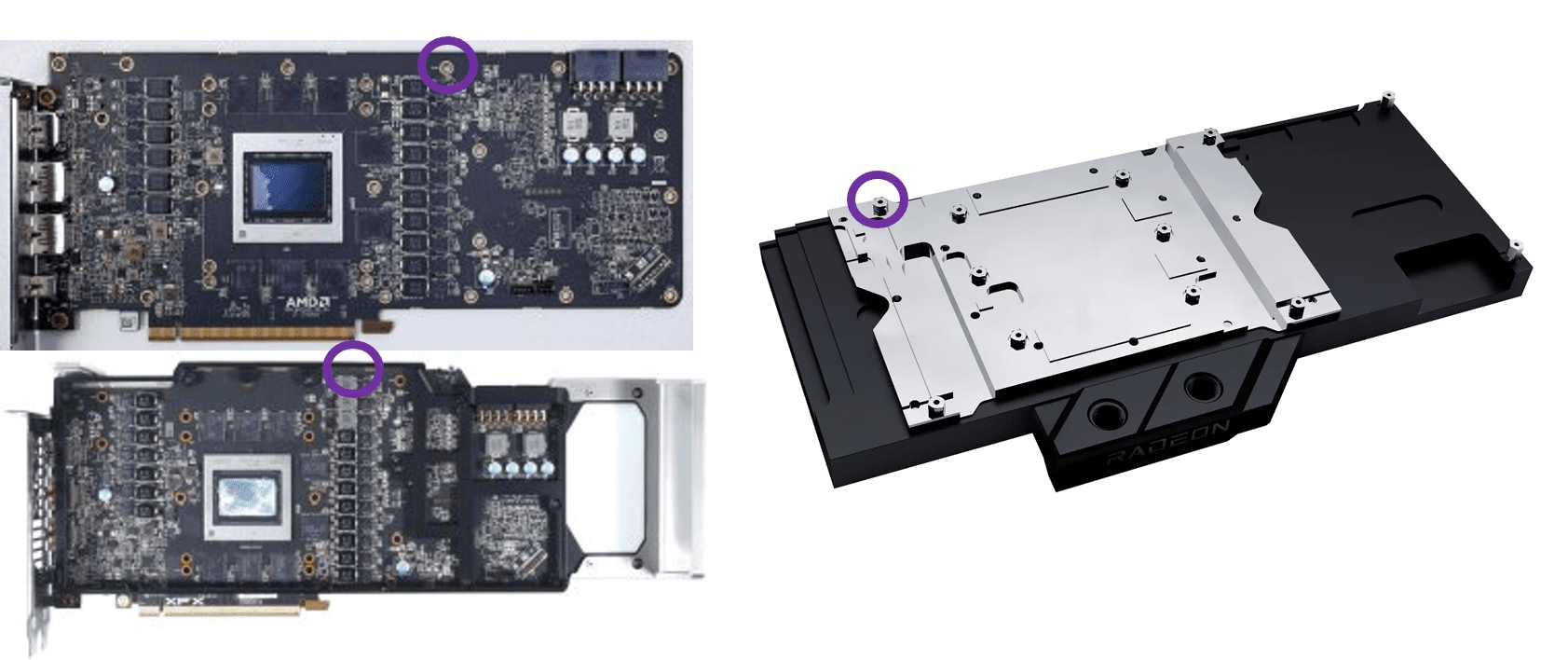

Auf den ersten Blick sieht deine Merc WB nur etwas länger aus. Wenn das wirklich so ist und das Board ansonsten gleich ist, bekommt man einen normalen Merc Block im Bereich der Stromanschlüsse sicher mit nem Dremel zurecht gepfuscht. Guckt die Karte dann halt 2cm hinten raus.
Man braucht da noch nicht mal die Schrauben. Um Vram, Spannungswandler und GPU die Verbindung reicht doch vollkommen. Die Stromanschlüsse haben ja mit dem Kühler nichts zu tun. Wo hast du die Karte eigentlich her? Habe selbst die Merc mit dem Alphacool Wasserkühler, bei dem beim Anziehen das Glas geplatzt ist.
ps: Merc hat Referenz-Design.

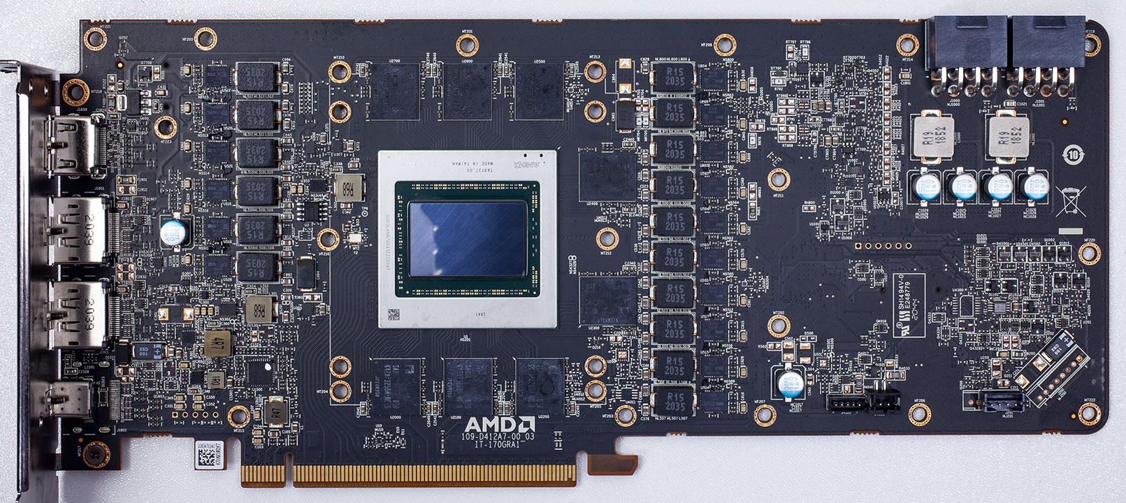

6900XT Ref:
6900XT Merc:

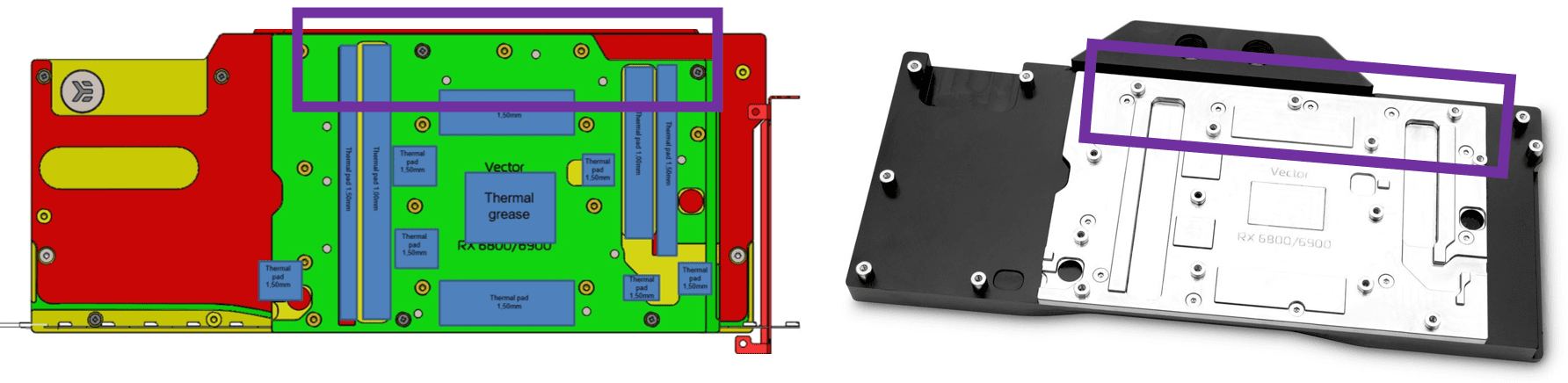

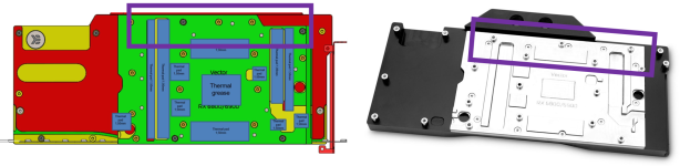

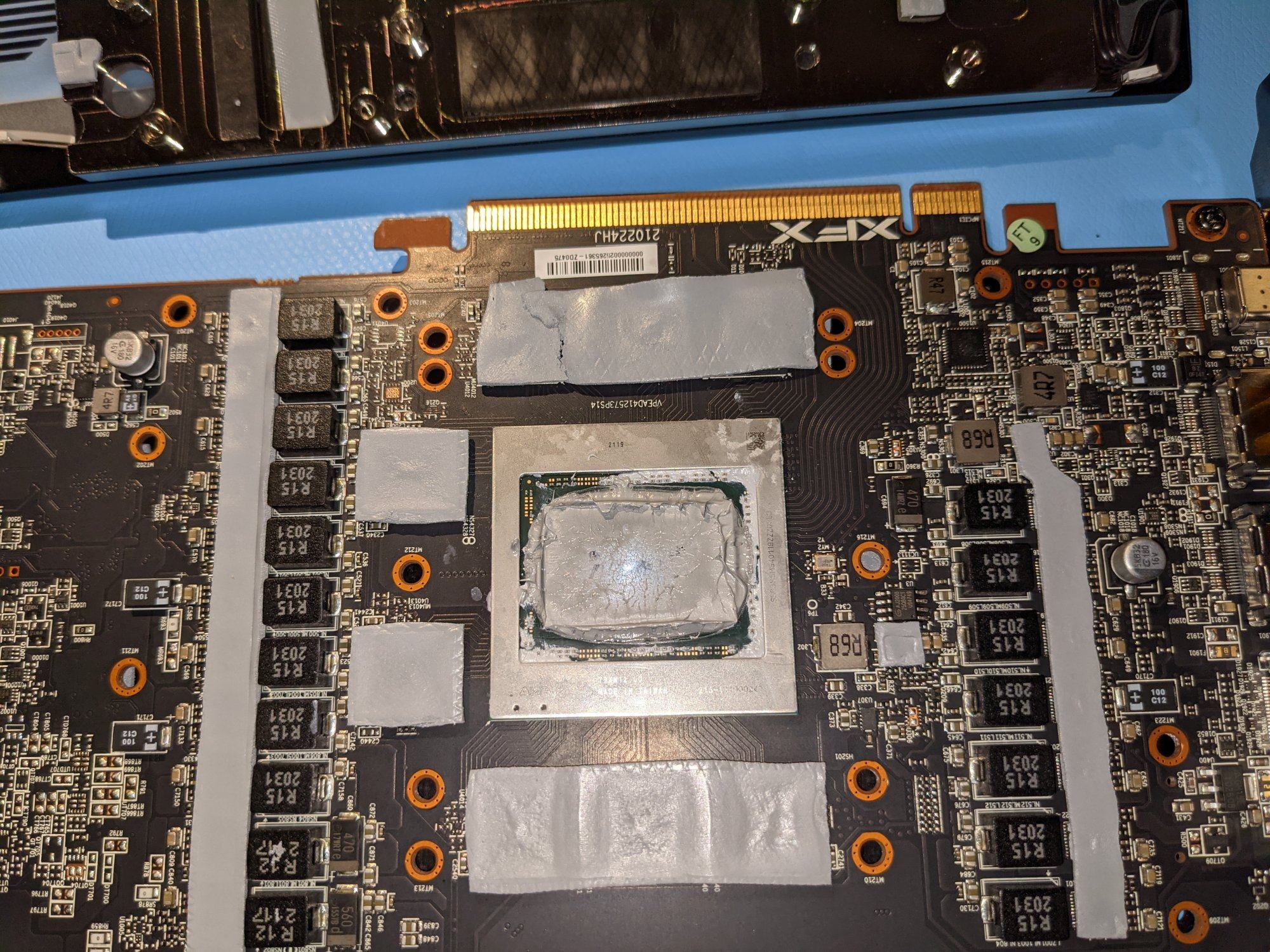

Vielen Dank für die Antworten! Genau das mit den Stromanschlüssen hatte ich auch schon überlegt – mein handwerkliches Geschick sollte ausreichen, um diesen Teil entsprechend anzupassen. Sorgen bereitet mir allerdings der Bereich, den Techlogi netterweisegezeigt hat: Die Aussparungen für die RAM-Module oben und insbesondere für die VRMs sind beim Referenzkühler anders ausgeführt.

Danach hielt es mit Arcyfix und Teflonband zunächst gut, bis zum erneuten Ausbau. Danach begann die eigentliche Katastrophe: Ich habe doppelseitiges, wasserabweisendes Klebeband verwendet, um den Einlass am Acrylblock zu befestigen. Das hielt zwar fest, war aber so elastisch, dass die seitlichen Schrauben Teile des Bands mit ins Gewinde zogen. Dadurch entstand zu hoher Druck, was schließlich zu mehreren neuen Rissen führte.

Das ganze Board der Merc ist breiter als die Ref. Achte mal auf die oberen VRMs im Verhältnis zum VRAM.
Ich denke um den Merc-Block von ALC (oder einem anderen Hersteller) wirst du nicht drum herum kommen. Idealerweise natürlich einer mit Acetal-Deckel,wenn du dram rumdremeln willst.

Leider habe ich den Acrylblock komplett mit Acryfix eingebettet. Das Problem sind zum einen die Risse, auf der anderen Seite aber auch, dass die Fläche, welche mit dem Ein- Auslass nicht mehr plan ist, wegen Kleberesten und einem fehlgeschlagenen Abschleifversuch.
Edit 2: Der Bykski XFX RX6900XT / RX6800XT MERC GPU Kühler scheint fast zu passen (wegen der 3 Poweranschlüsse müsste die Stelle mit dem Pfeil abgeschliffen werden). Leider ist der Block wohl nur bei AliExpress zu bekommen (hoffentlich ist er noch auf Lager und es handelt sich nicht um eine fehlerhafte Anzeige).

Ich habe auch die Grafigkarte. Bei mir ist die obere mittlere Schraube undicht. Da läuft das Wasser raus. Des weiteren hat sich das Plättchen, das auf die Kühlrippen gelegt wird, verschoben.
Ich habe beim Support bei EK Angefragt ob die mir eine neue Dichtung zukommen lassen können, mal abwarten was die schreiben.
Wie kann sich das Plättchen eigentlich verschieben. Ist das nicht fixiert? Hat noch einer im Kopf wie das Plättchen verbaut ist? Ich hab´s vergessen.

Leider habe ich es etwas zu spät gelesen, ein Foto kann ich morgen mal posten. Bezüglich des Plättchens auch, aber ich meine mich erinnern zu können, dass es nicht so wichtig war. Aber auch hier schaue ich mal nach. Es kann auch sein, dass deine alte Dichtung noch in Ordnung ist. Wenn du die Möglichkeit hast sie auszubauen und zu trocknen hilft das vielleicht, dann könnte man diese Metallplatte auch wieder richten. Auf dem Bild sieht es auch so aus, als wäre ein Riss bei der eingekristen Schraube? Mit Arcifix 192 konnte ich die Risse bei meinem Block verschließen, das Problem war dann später leider die Dichtung zum Block mit den Fittings, das habe ich nicht abgedichtet bekommen.
