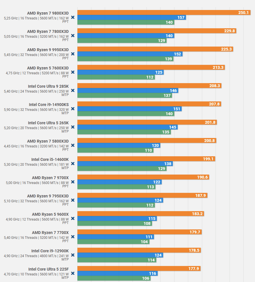

Wie sieht es mit der CPU aus?? Die beta hatte ja einen Problem was die CPU Extrem ausgelastet hat und was man mittels eines Workaround umgehen/Fixen musste
denke das wird noch kommen die tage
pcgh hat cpus getestet
Nein, nur mit der Beta und das war 100% fehlerhaft (7950X3D ist niemals so weit abgeschlagen).
wer hat dann gestern hier was verlinkt? war das der beta test? sauerei
Dann habe ich mich verlesen. Wobei die schreiben nur von Stichproben von CPUs.
Trotzdem kann das nicht sein (der 7950X3D war dann nicht in der Stichprobe), das läuft bestimmt bei denen nur auf dem Core ohne X3D. Als ob der 7600X3D oder gar der 5800X3D schneller wäre...
Meiner lief in der Open wie ein 7800X3D gem. aller sonstigen Benchmarks im Netz. Da ist beim Test was schiefgelaufen, es gibt keine Probleme mehr in der Praxis mit der Bauweise.
Die Frage ist eher, warum haben die das nicht selber hinterfragt bei dem Ergebnis. Gibt nicht mal eine Anmerkung.
Zitat aus dem PCGH Artikel:
"Die Kernauslastung ist dabei so ausgezeichnet wie kaum bei einem anderen Spiel. Das hat allerdings auch zur Folge, dass Dual-CCD-CPUs von AMD ins Staucheln geraten."
Die frage wird wieder sein brauch man den Workaround aus der Beta wegen der Auslastung oder hoffentlich haben sie das Gefixt

Die Grakas interessieren mich diesmal gar nicht so, gerne auch nochmal alle gängigen CPUs testen.
