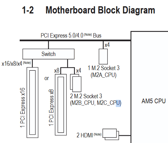

Betrachten wir einmal dieses fazinierende Blockdiagramm

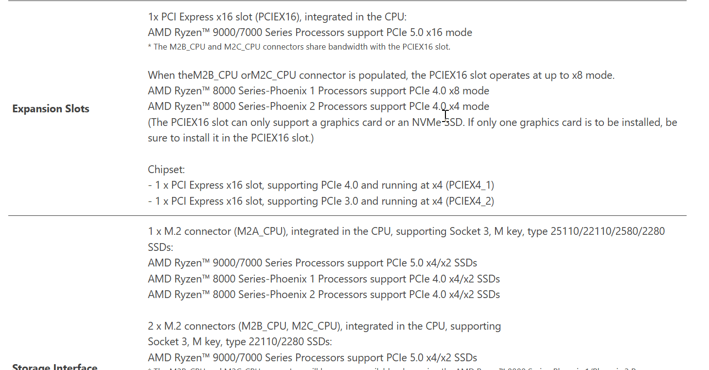

* The M2B_CPU and M2C_CPU connectors share bandwidth with the PCIEX16 slot.
Also wenn es das ist was du nicht willst dann nimm ein anderes Board.
Natürlich sind die Chipset Lanes auch noch da. Aber gerade die Hauptplatte wär schon toll mit den direkten CPU Lanes abgebunden zu haben.

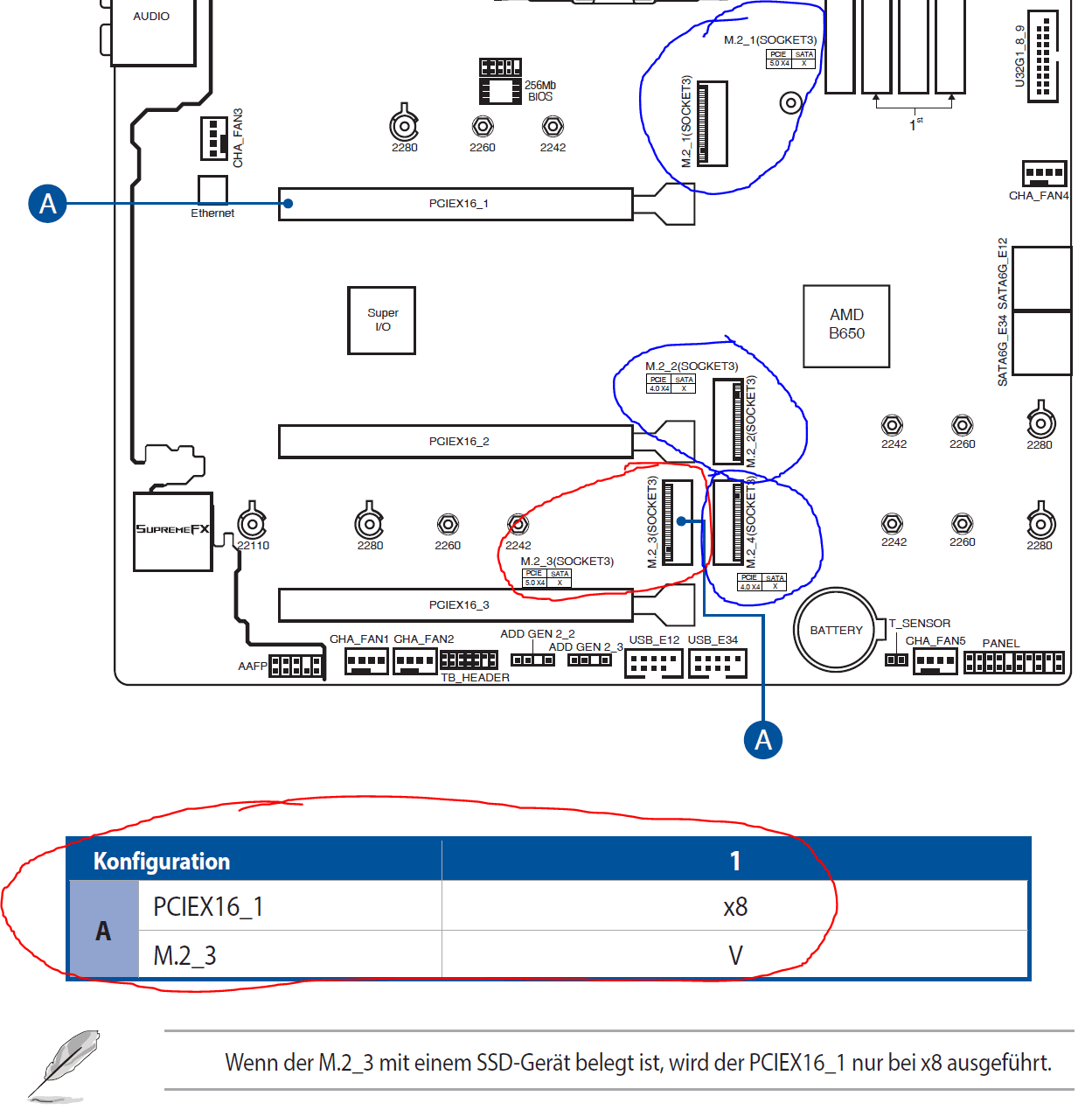

Das Asus ROG Strix B650E-E Gaming Wifi kann z.B. was du möchtest:
Da kannst du 1x PCIe 5.0 und 2x 4.0 installieren ohne Sharing - das sind die 3 blau eingekreisten. Nur wenn du den 2. PCIe 5.0 Slot belegst (rot eingekreist), wird der PCIeX16 für die GPU auf x8 halbiert.
Bei anderen Boards, die dir gefallen, musst du dann ins Handbuch schauen, wie @zog88 schrieb.
