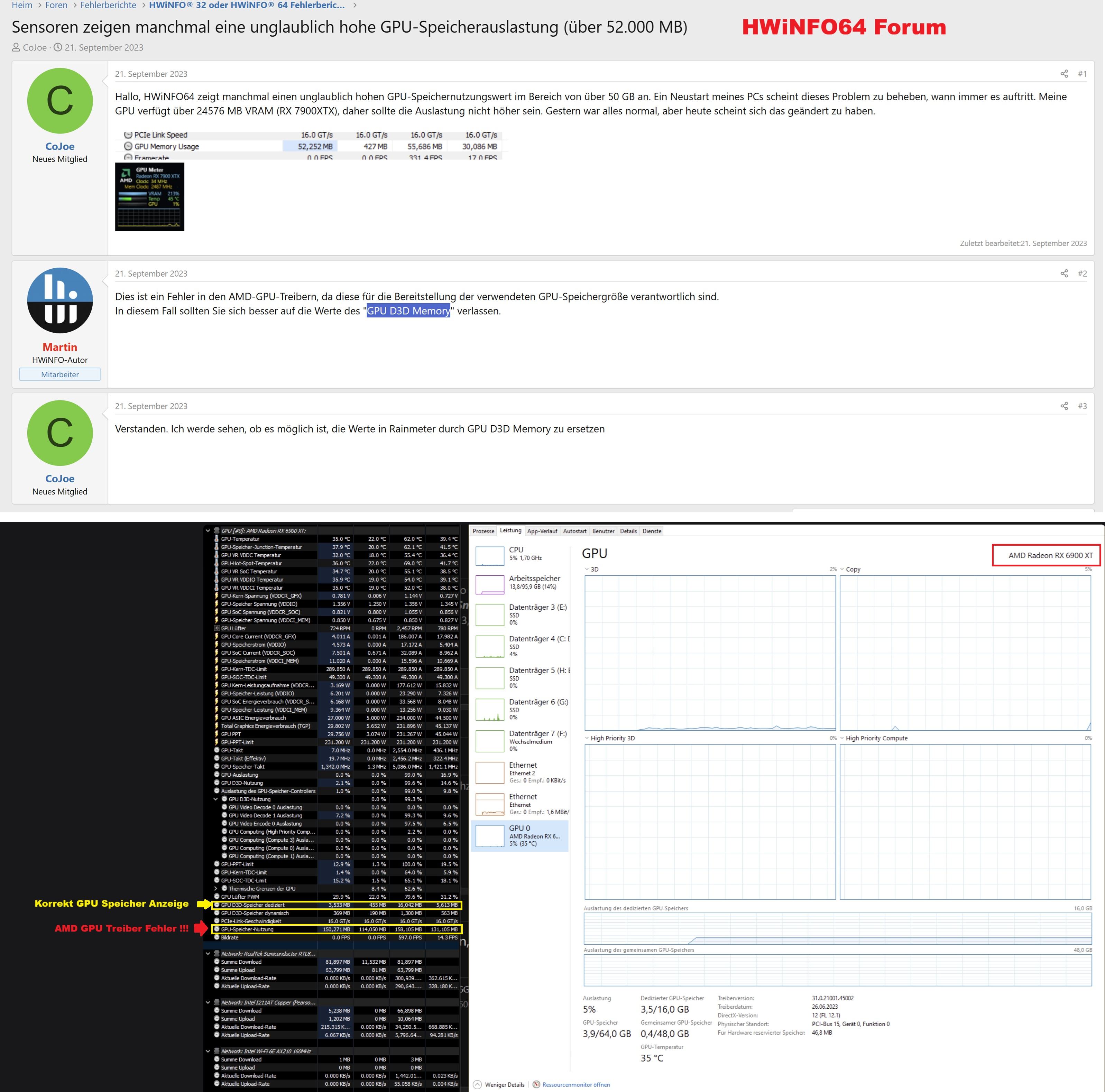

Aber die Speichernutzung GPU steigt im Testzeitraum von 28 GB auf 34,5GB. Das kann aber kaum sein, da ich nur 16GB auf der Grafikkarte habe und 32GB im Ram.
Mit der aktuellen HWiNFO64 Version 8.30 ausgelesen, oder verwendest du dafür ein anderes Programm?
Da stimmt auf jeden Fall etwas nicht, HWiNFO64 sollte maximal 16 GB Grafikkarten Ram anzeigen mit deiner RX 6800XT.
Hast du das ganze mal ohne Google Chrome und Discord im Hintergrund getestet, steigt die GPU Speichernutzung dann auch auf 28 GB bzw. 34,5 GB?
Edit:
Das ist ein Fehler in den AMD GPU Treibern, die GPU Speichernutzung wird falsch angezeigt, besser auf GPU D3D Memory schauen, Link und Bild unten:

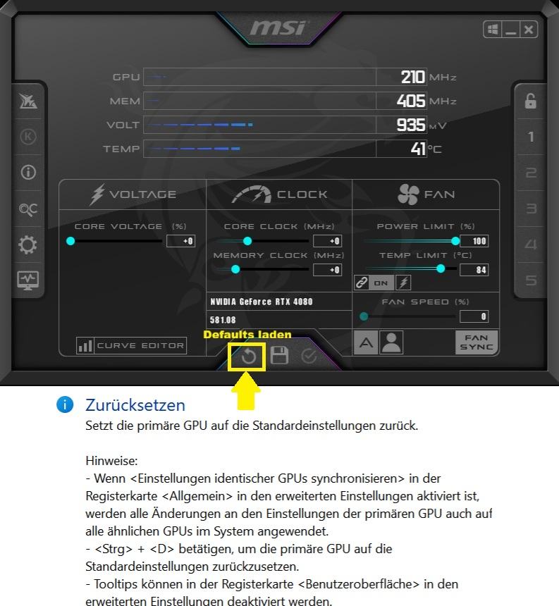

Falls du MSI Afterburner installiert hast, und das im Hintergrund läuft, einfach mal die defaults laden.
Es tritt auf. Aber der Hotspot bleibt unter 115,5 Grad. Er schwankt zwischen 110-114 Grad. Vermutlich reicht eine kleine Schwankung. Ich hatte Valhalla nur etwa 10min getestet. In Odyssey hatte ich tatsächlich gestern den ersten Fall. Es blieb ansonsten immer etwa bei 112 Grad. Das heißt nicht das es gut ist, sondern nur das ich es zumindest nutzen kann bis ich beim Techniker war... und hoffe das es die WLP war.
Ich denke die Schwankungen killen die Spiele. Wenn also eine gleichmäßige Belastung vorhanden ist, sinkt die Wahrscheinlichkeit eines ausschaltens. Ggf. funktioniert deswegen AC Odyssey während Timberborn nicht funktioniert.
Wobei ich die WLP überraschend finde. Hatte am alten PC nach 5 Jahren eine WLP vom Hersteller geschickt bekommen, weil die verbaute scheinbar Probleme macht. Hatte nie ein Problem. Hab vom Hersteller keinen Hinweis bekommen und sie soll Probleme machen?
Ich müsste die defaults haben. Ich habe mit Afterburner nur Werte angeschaut, nichts eingestellt. Habe nur im AMD-Treiber auf silentmode gestellt. Aber wie gesagt... es hat ja 4 Jahre funktioniert.

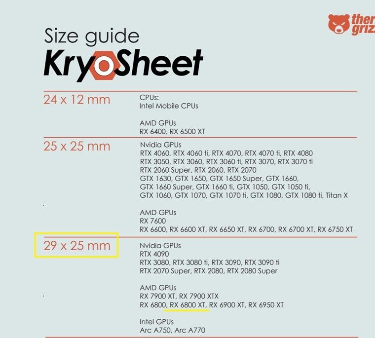

Man kann auch Putty anstatt Wärmeleitpads auf dem Grafikkarte Ram und ein KryoSheet PAD auf der GPU verwenden, möglicherweise ist das Problem danach beseitigt.
HardwareLiebe Thermal Putty Extreme64:
KryoSheet Wärmeleitpad:
IgorsLab KryoSheet Testbericht:
Das PhaseSheet PTM ist günstiger und Elektrisch nicht leitend:
