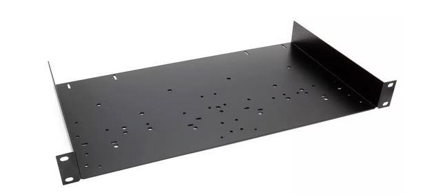

Sowas?
Oder muss es zwingend Hotswap fähig sein?
edit: whoops.
Ja, aber selten von Kunststoff mit hohem Wärmeleitkoeffizienten.
Es ging auch weniger um Wärmeableitung, sondern eher um einen mechanischen Schutz, falls die HDD mal runterfällt.
Er sucht 2.5" auf 3.5", nicht 3.5" auf 5.25".
Wie wäre es mit 3,5" auf 19" Rackeinbau hä?
Da wären meine ersten Ideen ja vollkommen falsch gewesen 😅
