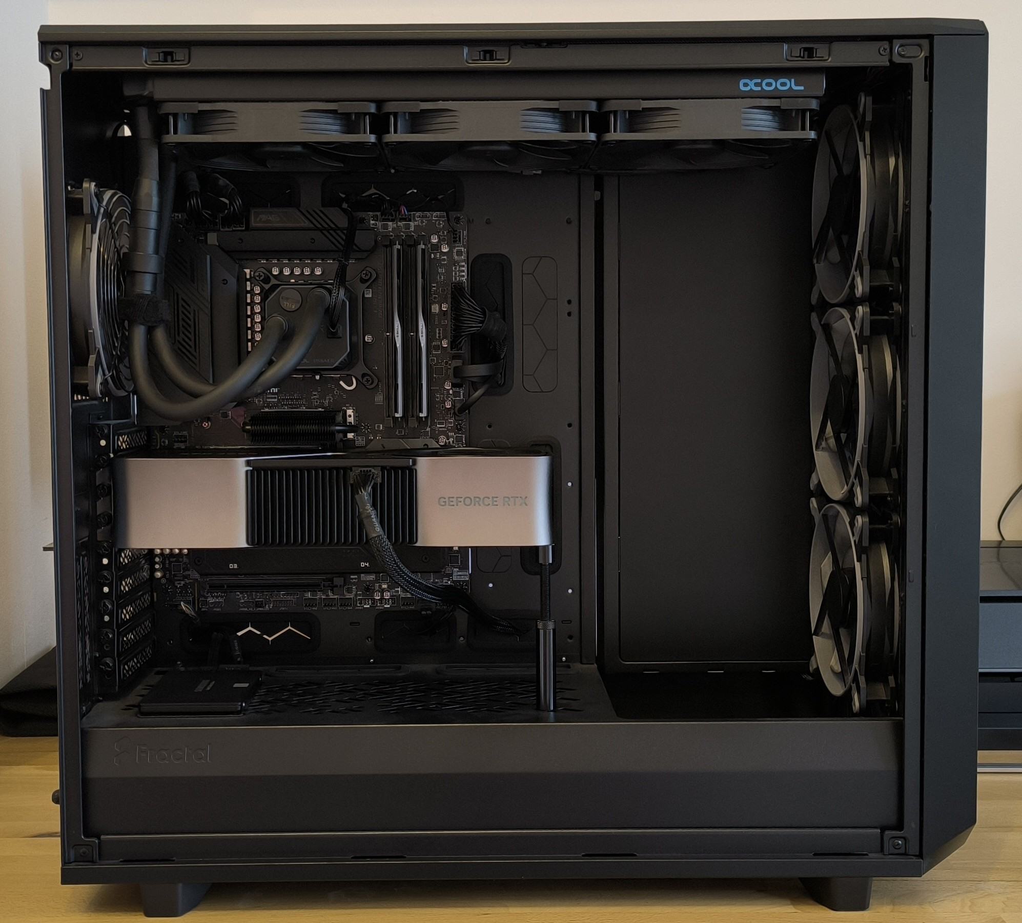

Hier ein Foto von meinem Rechner, wenn er mal verbaut ist ist er sehr unauffällig.
