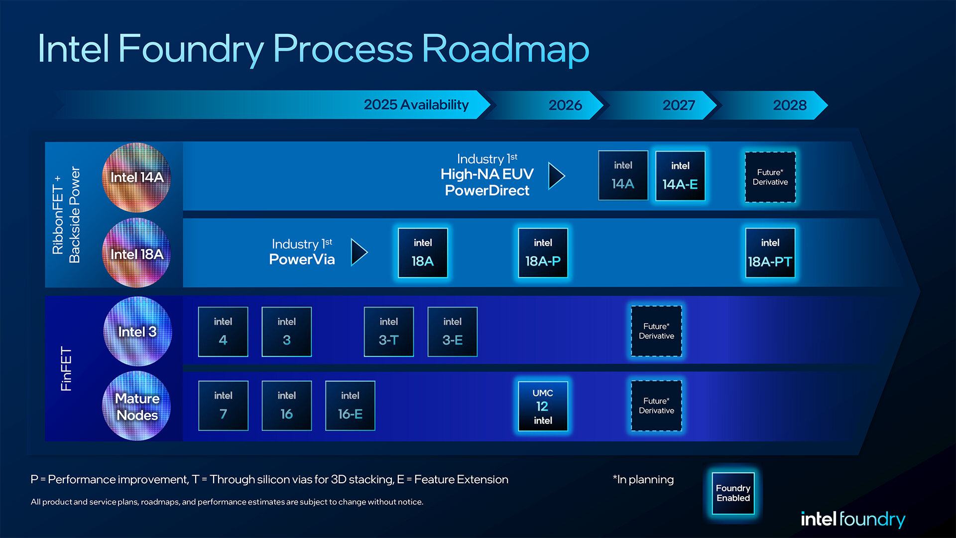

Mit der verbesserten Version Intel 18A-P, die in etwa zeitgleich mit Intel 14A eingeführt werden soll
Gibt es eine neuere Roadmap als diese, nach der 18A-P deutlich vor 14A eingeführt werden sollte?
Außerdem ist 18A-P ein Prozess für höhere Taktraten und damit Performance, aber nicht unbedingt bessere Effizienz und dürfte für Qualcomm damit auch nicht interessant sein.
