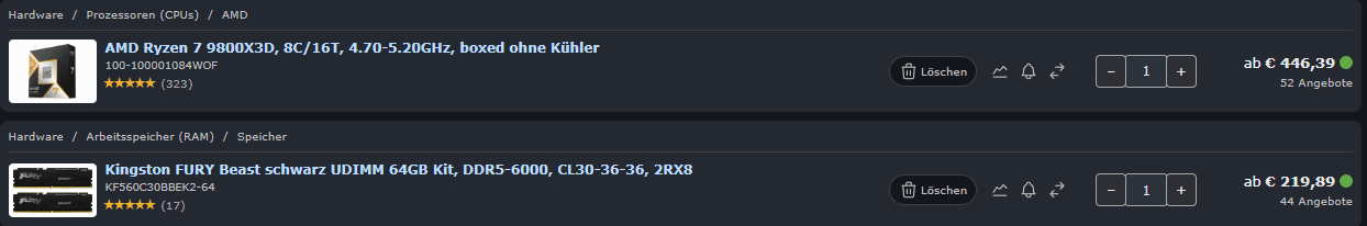

Ich muss einen meiner PC aufrüsten, hierfür nutze ich folgenden RAM und CPU:

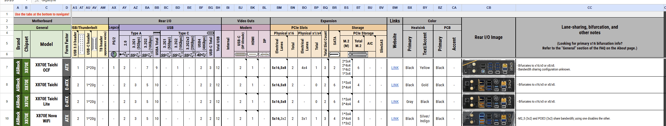

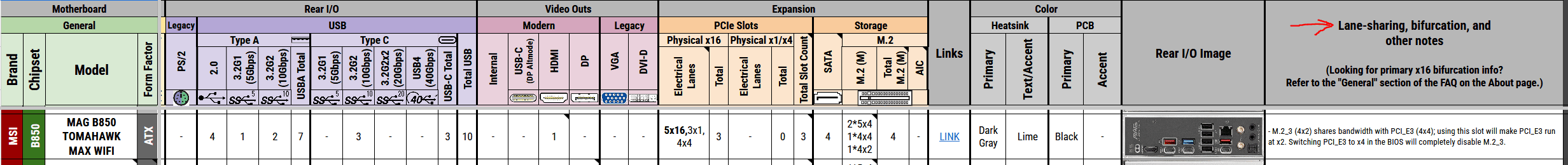

da gibt es ein AM5-Spreadsheet wo das in einer Spalte beschrieben ist mit dem jeweiligen Lane-sharing, ansonsten kann/muss man es im Handbuch nachschauen

Wo Lane-Sharing zuschlägt hab ich nicht geprüft, bitte selber mit der entsprechend gewünschten SSD / PCIe Slot Bestückung abgleichen.

Ich Versuch das mit dem Lanesharing bei den Boards mal rauszufindende mit dieser AM5 Liste von @Sk3ptizist - fühl mich aber auch damit verloren weil ich’s nicht ganz checke. Frage auch mal chatgpt.

Also wenn ich es richtig verstehe passt das Nova. Nichts passiert mit Lanesharing in den ersten 4 NVME Slots. Auch hats genug an USB.

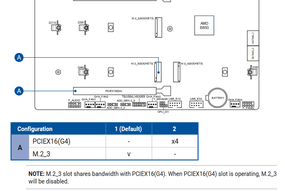

Wenn ich es richtig erkenne geht auch das hier:
Da darf ich dann nicht M2_2 verwenden sondern muss M2_3 und M2_4 benutzen. Wäre nochmal etwas günstiger. Jetzt habe ich aber hier gelesen dass das Software Probleme hat.

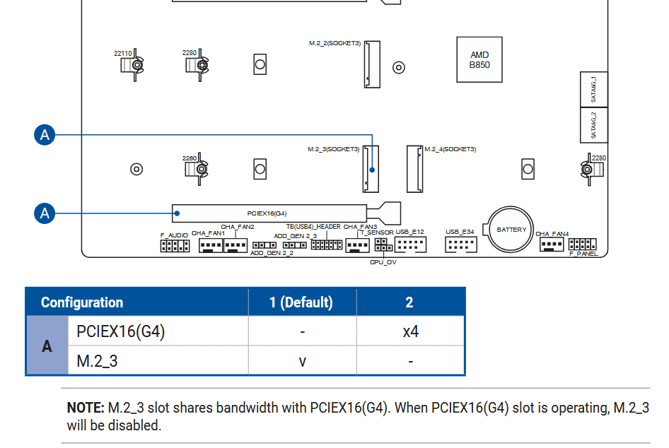

Ich sehe gerade dass das rot strix b850-f auch funktionieren würde: 3x m2 ohne laneshare. Es hat 10 usb außerdem einen 3.2g2 (20gb/s), was wie oben beschriebenauch passt. Zudem
Ist es 25€ günstiger als das x870e Asrock Nova und eben b850 und kein x870e.

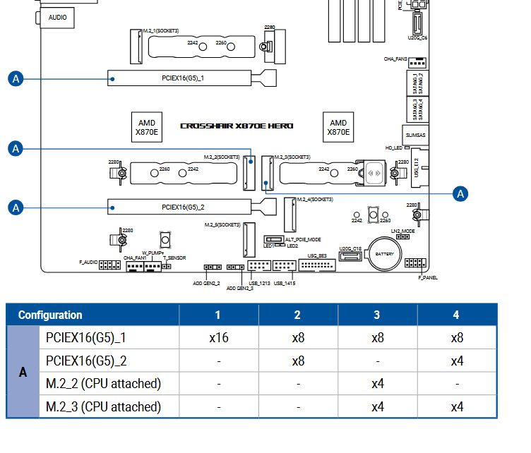

bei Asus haben sie wenigstens immer ein Schaubild mit Tabelle zum Lanesharing, in ihren Handbüchern
