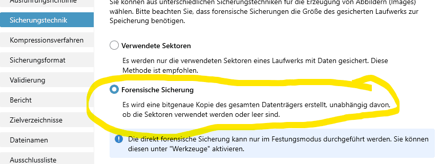

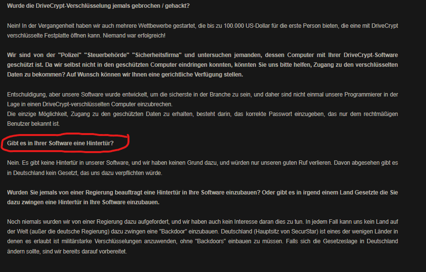

mal was anderes, aber zum eigtl. Thema. Damals hat die Firma securstar damit geworben keinen Masterkey für deren Verschlüsselungssoftware zu haben bzw. zu liefern. Da kann man sich bei Microsoft nicht wirklich sicher sein so wie ich finde. D.h. selbst wenn Regierungen bei securstar anfragen --> es gibt keinen Masterkey der die Platten entschlüsseln könnte. Ich weiß natürlich das die Platten aller HWluxx User nie auch nur irgendwelche Gesetzes unkonformen Daten enthalten. Trotzdem wollte ich das das hier Erwähnung findet. Zum Thema klonen von verschlüsselten Platten. Drivecrypt plus pack verschlüsselte Sektor basiert wenn ich mich noch recht entsinne. Ich glaube Acronis True Image oder O&O Diskimage können mit verschlüsselten Platten umgehen..... als Backup und auch als eine verschlüsselte Wiederherstellung.
O&O Diskimage...
....sehr interessant. Ist wohl immer noch so sicher.
securstar FAQ:
O&O Diskimage...
Eine verschlüsselte Wiederherstellung von MacriumBackups geht nicht. Alles, was wiederhergestellt wurde, muss wieder verschlüsselt werden ;)
