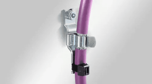

@Hexcode
Man kann das machen. Allerdings ist ne Datendose im Außenbereich, und dazu zählt auch die Garage, eher so, naja.
Es sei denn man macht das gleich mit IP67 Steckverbindern, die es durchaus gibt.
Der Unterschied zum Sicherungskasten ist weiterhin, dass dort explizit Montageplätze für vorgesehen sind, das ist bei einer Wallbox oder anderen Einheiten nicht immer so, kostet nämlich Geld.
Ein Patchkabel, gerade wenn es um einen Port auf einer Platine geht, würde ich dennoch immer vorziehen, keine Frage.
Nur dass pauschal keine Stecker auf Verlegekabel gehören ist so halt falsch. Dazu verarbeiten wir genau sowas zu tausenden im Jahr. Mit einem gewissen Hintergedanken und mit dem entsprechenden Fachwissen.

Ja ich wollte in 2-3 Jahr EG eher renovieren (mit eher "unterputz" dose Lösung)
aber momentan eher dann richtung :
gehen
