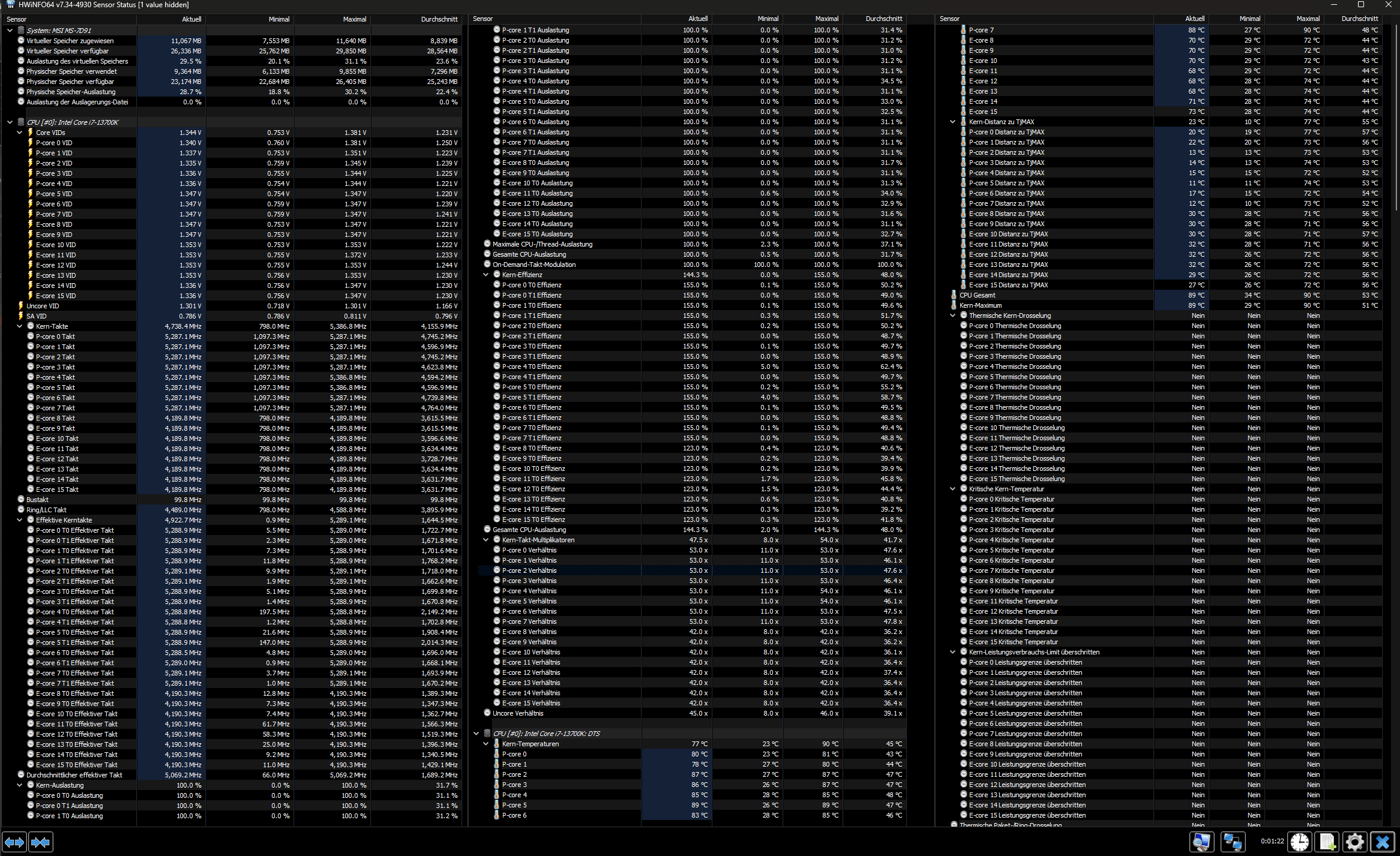

Hier lagen 275 Watt an.

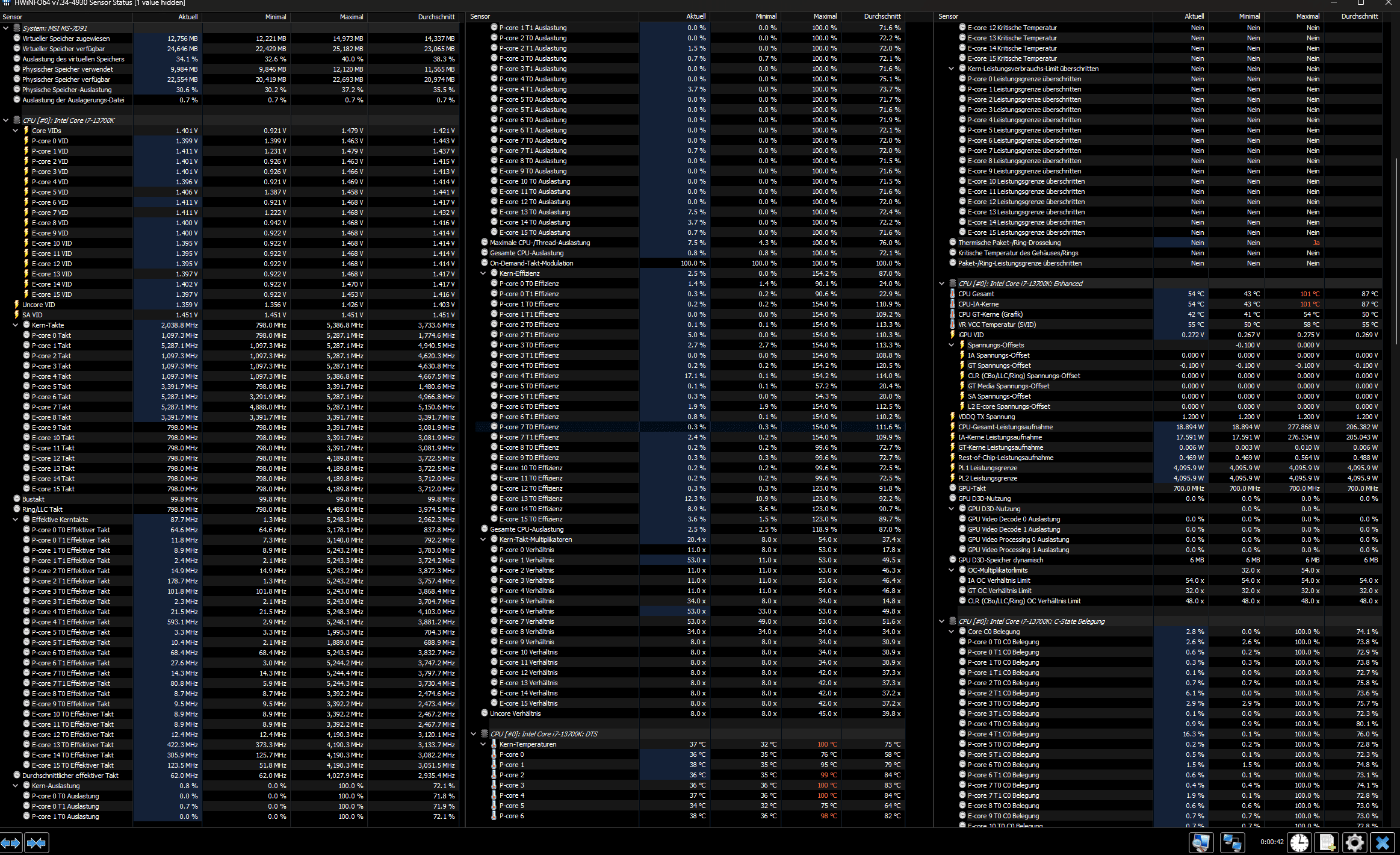

Was ich hier nicht verstehe, ist die hohe Spannung auf der CPU. Ich habe ja auch einen 13700K, aber da hat keiner der P oder E Kerne 1,4 V oder fast 1,5 Volt und ich habe nicht undervolted.
Ich habe meine Werte links daneben gepackt.
Hmm. Voltage ist auf auto eingestellt im BIOS. Unabhängig davon sollten die Kerne ja trotzdem boosten auch mit hoher Spannung.

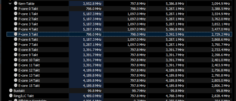

Kannst du mal mit dem CoreCycler lediglich den "faulen" Kern zum arbeiten zwingen ?
Laut seinem Bild aus Posting 12 steht der maximale Multi für P5 bei 34 und nicht bei 53. Eventuell was verstellt im UEFI?
Aber aus selbigem Bild geht hervor, dass der maximale Takt bei P5 bei nicht mal 2Ghz liegt, also wenn dann passt da einiges nicht.
@hubihh vielleicht magst du einmal die BIOS Einstellungen checken, und sonst einfach mal Testweise die Taktraten limitieren, vorher aber gerne mit dem CoreCycler einfach mal lediglich den P5 testen. Dort ist auch eine kurze Readme Datei, da kannst du relativ einfach die entsprechenden Parameter für den Durchlauf ändern. Im Grunde reicht es aber, wenn du nur die Reihenfolge änderst, dann sieht man ob P5 hochtaktet oder nicht.
Habe gerade gesehen, dass ein Kern nicht mehr auf max boostet P5. Hmm. Hierm al ein Bild unter Last. Das sieht ganz und gar nicht normal aus. Das war die ersten tage mal anders, Widerruf nutzen oder kann das auch mit einer defekten AIO zusammenhängen ?
Der linke Schlauch wird spürbar wärmer als der Rechte direkt an der Pumpe. Der Rest des Schlauches bleibt nicht spürbar warm und ist auch auf jeden Fall kälter als der linke direkt an der Pumpe.
