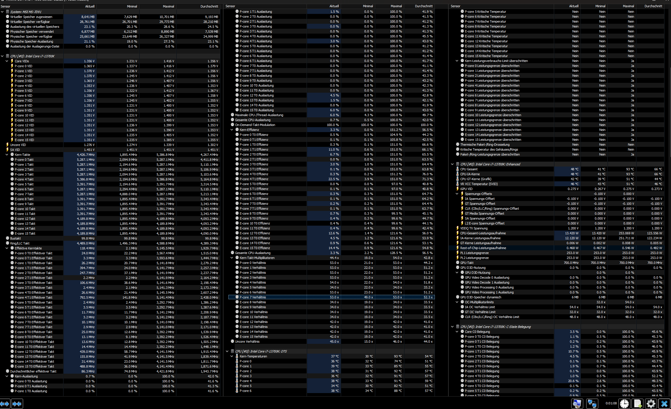

habe mal edinen Screenshot nur aus dem Idle angehängt. Schon 84 Grad ohne Last,
Naja da sieht man aber auch das die Maixmal Last bei 173 Watt gewesen ist also mit Idle hat das dann nichts zu tun.
Auch sind 84 Grad bei 173Watt halt auch zu erkläre ohne AIO Defekt.

Man sieht ja im seinem screen, dass die CPU aktuell 48 Grad hat, was ich als normal ansehen würde.

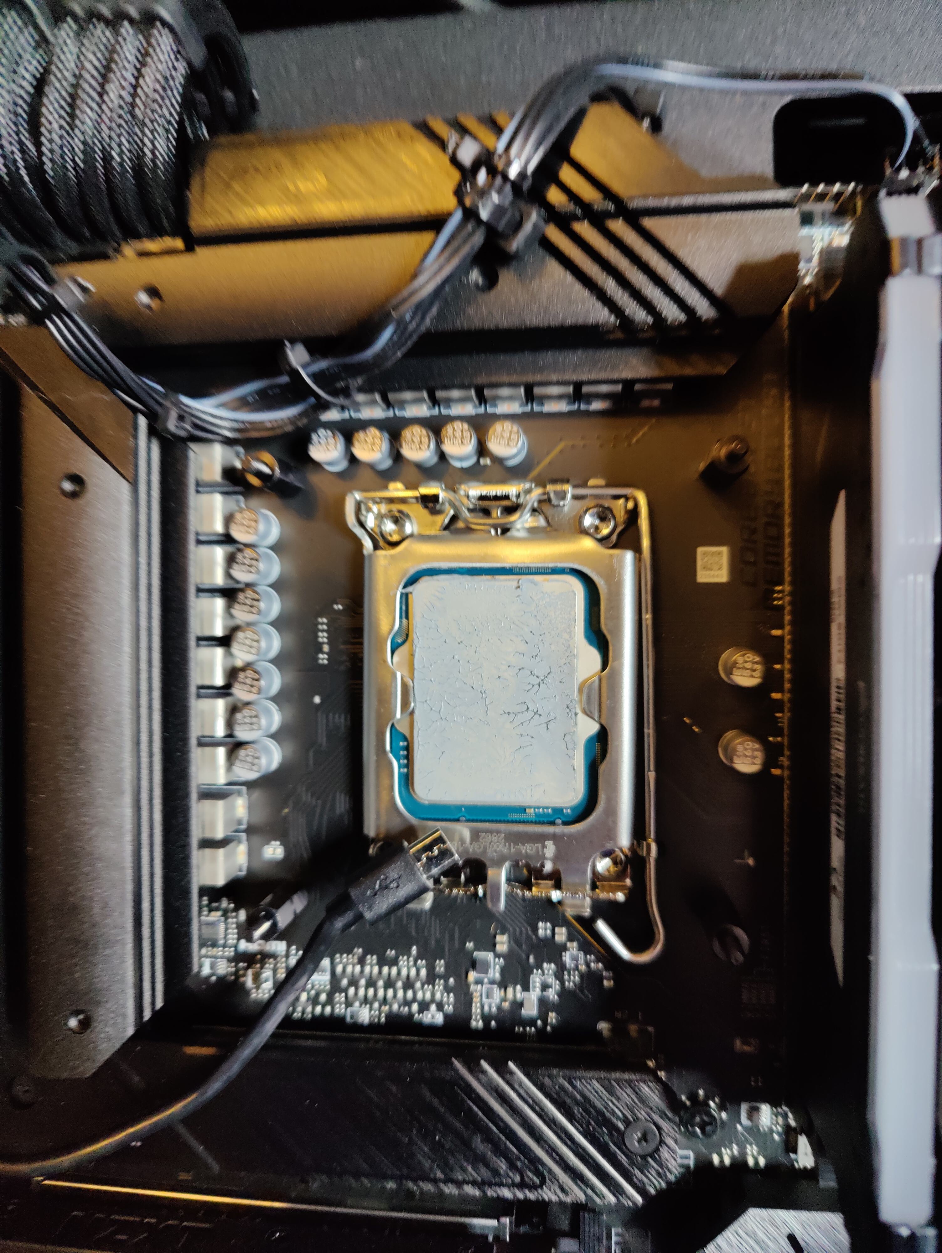

Er hat 160 wat gezogen. Das sollte machbar sei. Anbei ein Bild der wlp. Habe mal subzero jetzt a f getragen. Aber Abdruck sah gut aus.
Er muss mal schauen, wie die Auslastung der CPU ist, ob wirklich ein Idle Zustand herrscht.
Das kann er am besten machen, wenn er den Taskmanager öffnet.
Auslastung absolut normal laut task manager. Max 2 Prozent durch den virenscaner
Sehr komisch alles. Neue wlp. Subzero und die Pumpe und den radi mal geschüttelt wegen Luft obwohl Radi immer höchste Punkt. Aber 2 Jahre alt die aio. Temps und vor allem die max Auslastung liegt nun bei 50 Watt. Alles sehr komisch. Auf jeden Fall performt die alphacool subzero besser als die mx 6.

Habe gerade gesehen, dass ein Kern nicht mehr auf max boostet P5. Hmm. Hierm al ein Bild unter Last. Das sieht ganz und gar nicht normal aus. Das war die ersten tage mal anders, Widerruf nutzen oder kann das auch mit einer defekten AIO zusammenhängen ?
Der linke Schlauch wird spürbar wärmer als der Rechte direkt an der Pumpe. Der Rest des Schlauches bleibt nicht spürbar warm und ist auch auf jeden Fall kälter als der linke direkt an der Pumpe.
Das ist ein sicheres Zeichen das kein Wasser durch den Schlauch fließt , normal sollten die Schläuche alle fast gleich warm sein weil auch die Wassertemperatur im Kreislauf nur um ein ganz paar Grad abweicht.
Das sieht mal wieder nach einer kaputten AIO aus, oder was mit der Montage stimmt nicht aber dagegen spricht die gute Verteilung der WLP auf vom vorigen Post.
Montage ist ok. habe ich heute erst mit neuer wärmeleitpaste neu montiert. und die habe ich bestimtm schjon 10n mal montiert, warum drosselt der P Core 5 denn auf einmal ? und wieso wird die temp um die 30 grad warrm. müsste doch höher sein. , oder ?
