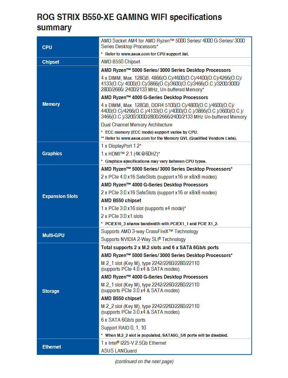

Für AM4 könnte das Board evtl. noch etwas für dich sein. ASUS ROG Strix B550-XE Gaming WIFI
Ich persönliche würde eher in Richtung der Vorschläge von pwnbert schauen.
Alternativ könnte das ASUS ProArt B650-Creator für AM5 noch interessant sein.
Ja, das geht auch. Dieses, das TUF B550 und das Riptide B550 sind sich alle seehr ähnlich und unterscheiden sich eigentlich nur in der Ausführung der unteren PCIe Slots vom Chipsatz. Bei den 2 Asus kannst du x4 oder x1 x1 x1 x1 Lanes wählen, beim Asrock x4 oder x1 x2 x1.

Die NICs der B550 unterscheiden sich auch. Das Riptide hat diesen Killer 3100, das Strix den Intel 225 und das TUF den Realtek 8125.
Ich würde da zum Realtek tendieren. Der Killer läuft am Riptide mit TrueNAS zwar 100% stabil (und zwar echte 100%, es war in 2 Jahren nicht ein einziges Mätzchen), allerdings gibts/gabs bei FreeBSD out of the Box erstmal keine Unterstützung (kenn mich auch zu wenig aus um da was reinzufrickeln), unter Windows macht diese NIC am X570 TaiChi ab und zu Probleme, so 1x im Monat muss ich die Netzwerkverbindung deaktivieren/aktivieren.
Die Intel 225 sollen relativ verbugt sein, was man so hört (kann jetzt aber auch nicht soo schlimm sein denke ich).
Obwohl Realtek einen miesen Ruf hat, sind die 8125 Chips imho einwandfrei, hatte damit zumindest noch keinen Stress (und auch von nix gelesen).

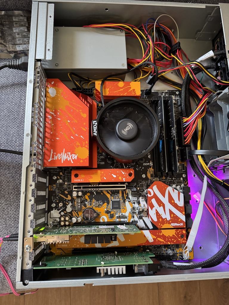

Hallo zusammen,
erstmal besten Dank für eure Antworten und sorry, dass ich mich so spät erst melde! Es kamen ein paar andere Dinge dazwischen und ich komme jetzt erst dazu, mich dem Projekt wieder zu widmen.
Zunächst mal zum HBA: es ist ein interner 8 Port 12Gbps SAS HBA, da kommen 8 Enterprise SAS SSDs dran (Samsung PM1643a, 4TB). Ich glaube also, die 3.0x8 können schon relativ gut ausgenutzt werden. Bezüglich NIC bin ich mir noch unsicher, tendiere aber momentan zu ner Intel X710, das sollte eigentlich problemlos ausreichen.
Die beiden NVMe SSDs sind tatsächlich nur Boot Medium, brauchen also nur Konnektivität, keine Performance. Könnte auch problemlos über SATA angebunden werden, hab die beiden kleinen NVMe Disks halt noch hier.
Zurück zum Board: AM4 ist immer schwerer zu bekommen, und die Workstation Boards die oben genannt sind sind mir ehrlich gesagt etwas zu teuer. Inzwischen habe ich zusätzlich noch das ASUS ProArt B650 Creator gefunden, welches x6 oben ja auch bereits vorgeschlagen hat, das gefällt mir eigentlich ziemlich gut.
Direkt an der CPU bekomme ich damit HBA und NIC in x8/x8 Mode unter. Gepaart mit einem Ryzen 7400F (der 8400F ist zwar günstiger, aber hat weniger PCIe Lanes, ich bin nicht sicher welchen Einfluss das hätte) sollte das eigentlich ein potentes System geben. M.2_1 und M.2_2 hängen ebenfalls direkt an der CPU, M.2_3 benötige ich nicht. Für die Grafik würde dann irgendeine x1 low profile Karte nehmen und in den x1 Slot stecken.
Seht ihr damit irgendwelche Schwierigkeiten?

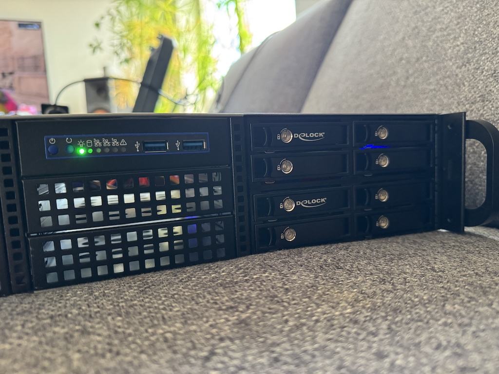

Noch ein Hinweis zum Bifurcation Adapter - das ganze soll in ein 2HE Rackmount Chassis, da passen ohnehin nur low profile Karten rein. Wenn ich zusätzlich mit einem Adapter frickeln muss wird es leider ziemlich eng :(
Grüße
Daniel

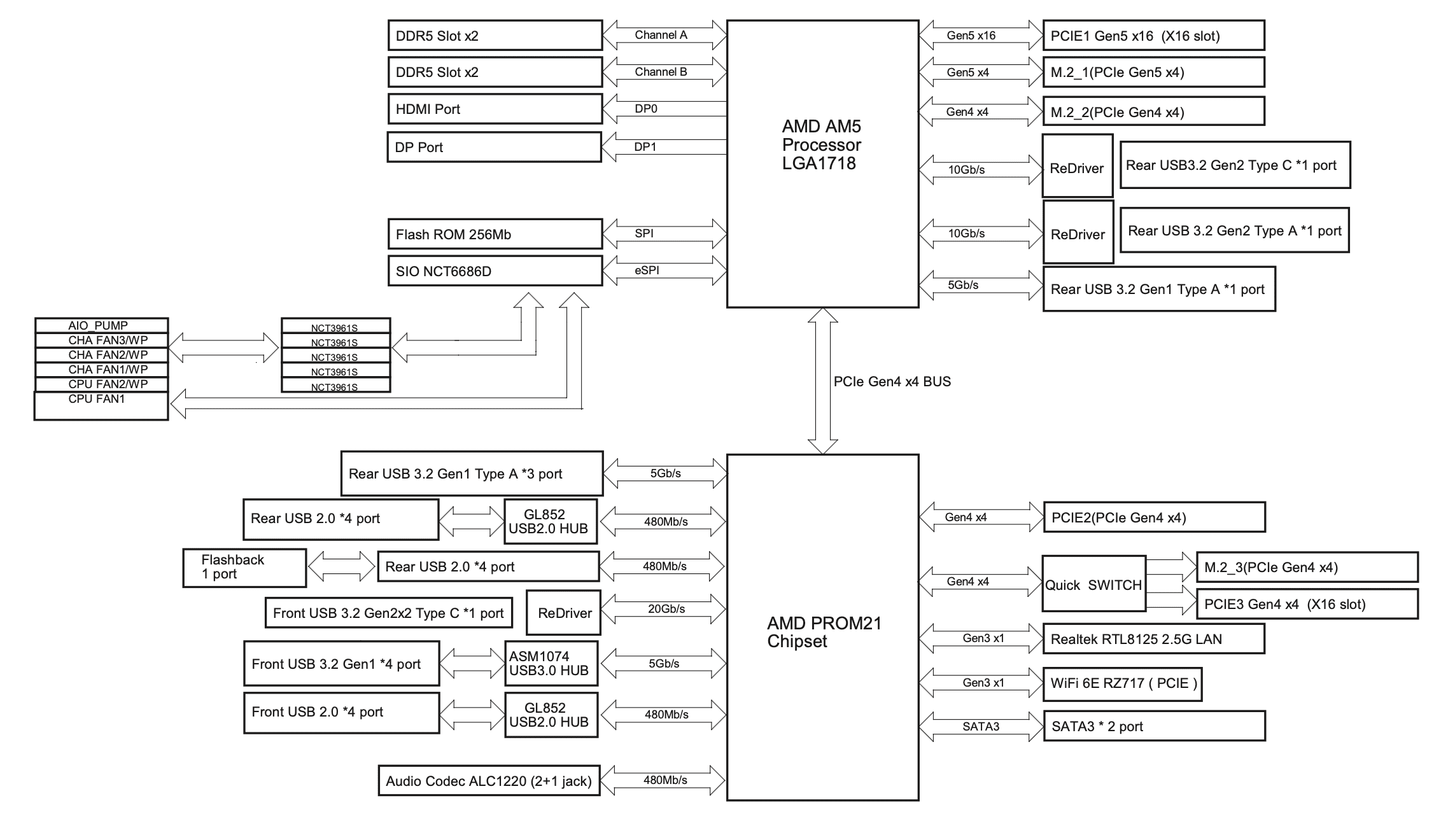

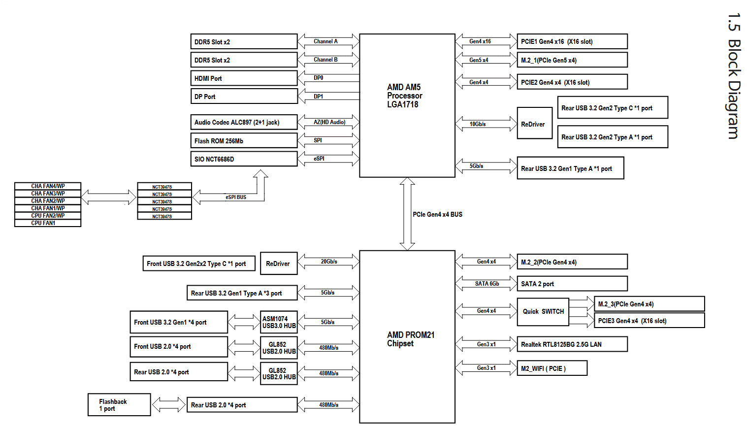

Wie wärs mit einem Asrock B850 Live-Mixer?
Da steckst NIC und HBA in die unteren beiden PCIe 4.0x4 Slots, diese PCIe 3.0x4 Verbindung reicht wie gesagt dick aus, dann hast noch den ganzen x16 Slot frei für eine Adapterorgie deiner Wahl.
Wäre die wirtschaftlich sinnvollste Lösung, welche dir mit Abstand die meiste "Freiheit" gewährt. Zu den 2 PCIe Slots (welche imho ausreichend stark/schnell sind) kommen dann noch 2 M.2 an der CPU und der ganze flexible x16 Slot.
Oder das Gigabyte B850 AI-Top? Ist teuer, dafür hast du 2x 10Gbit onboard und 2x PCIe 5.0x8 - da kannst dann richtig gas Geben. Unten noch ein PCIe 4.0x2 für irgendwas kleines.
Imho ist da aber Verschwendung für ne popelige NIC und nen popeligen HBA... genau so die 2 PCIe 5.0x4 M.2 Plätze zum booten... dafür können die 22110/25110, also die dicken PLP M.2 aufnehmen. Spannendes Board irgendwo.
Hm... das Gigabyte B850 AI-Top ist das doppelt so teuer wie das Pro Creator und hier stimme ich dir zu, das ist vermutlich Verschwendung. Die 10Gbit Onboard sind cool, müsste nur für die andere Seite RJ45 SFP+ Module kaufen.
Zum Asrock B850 Live-Mixer. Sowohl HBA als auch NIC sind Gen 3, d.h. ~1GB/s pro Lane. Bei x4 wären das 4 GBps bzw 32 Gbps. Das würde theoretisch (!) zumindest die Mellanox NIC bremsen, beim HBA (D3307-A12, LSI SAS3008) bin ich mir nicht sicher. Ehrlich gesagt nehme ich aber an, dass man das in der Praxis so gut wie nicht merkt...
Insgesamt gefällt mir die Idee aber trotzdem ganz gut, da dann der x16 Slot komplett frei wäre. Perspektivisch komme ich Mitte nächstes Jahr an eine große Menge NetApp 8TB NVMe U.2 SSDs und würde dann überlegen, die jetzigen 4TB PM SSDs durch die U.2 SSDs zu ersetzen. Dafür gibts PLX8749 basierte Adapter (basically ein PCIe Switch), der ein x16 Slot auf 4x SFF8654 aufteilt und damit 8 NVMe Disks anbinden kann. Ohne weiteren Umbau wäre der Slot dann einfach direkt frei...
