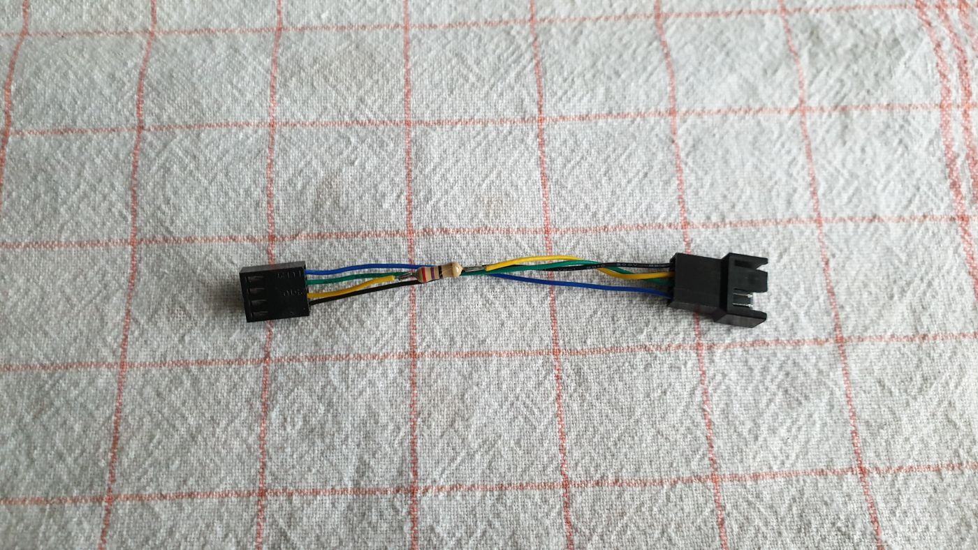

Ich habe gesehen das es Adapterkabel für pwm lüfter mit eingebauten widerstand gibt. Ist da nur ein widerstand in der gelben plusleitung drin?
LNA von Noctua:
Aha, da steht auch max. für 2,5w Lüfter wegen dem 1/4w Widerstand.

Das Kabel oben müsste laut den Farbringen 21Ohm haben.
Habe was gefunden das jemand einen Pure Wings2 120 12v 0.20A damit von 1500 auf 1000rpm bekommen hat.
Das wären dann in etwa 9V:
Andere Quellen behaupten aber Noctua verwendet 50Ohm.
Kommt dann mit 0.2A schon eher an 7V:
Da mein Lüfter aber 1.1A hat, wird der massiv stärker gebremst.
