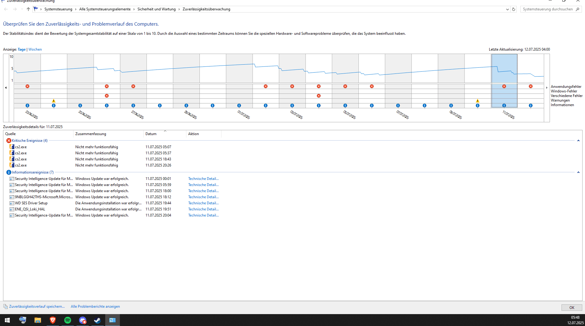

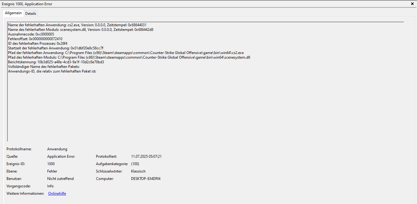

(Im Anhang befindet sich ein Screenshot aus dem Eventvwr, so wie in dem Fall sehen alle Fehlermeldungen aus.)
Ich bin mittlerweile ziemlich ratlos – das System ist neu, aber in mehreren Spielen instabil, obwohl es im Alltag und bei Benchmarks stabil wirkt.

Habe es noch nicht zu 100% festgestellt, aber bekomme immer die Fehlermeldung "Ausnahmecode: 0xc0000005" was auf den Arbeitsspeicher zurückzuweisen ist.

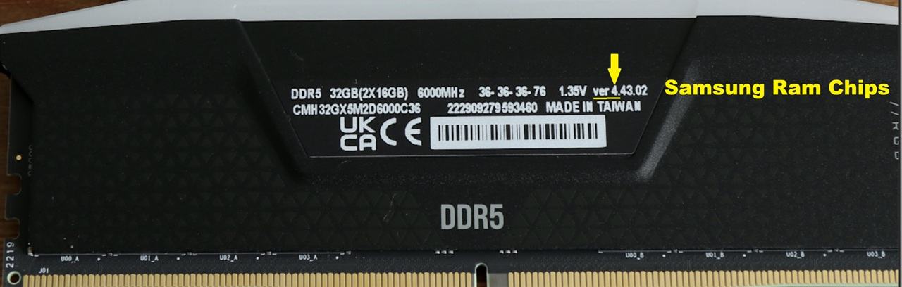

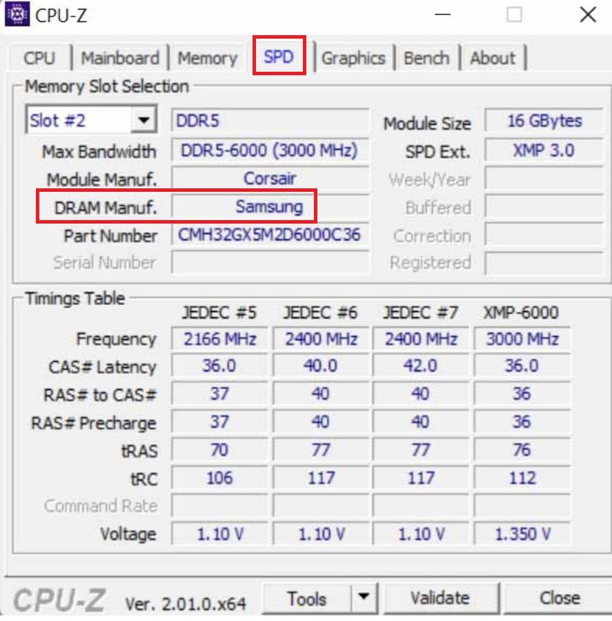

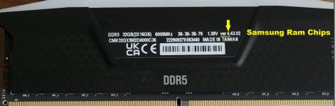

MemTest5 Version 13.1 ist kostenlos und liefert mit dem Test Absolut @ anta777 relativ schnell Ram Fehler bei Ryzen CPU´s, wenn der Ram nicht stabil läuft.
MemTest5 Version 13.1 muss als Administrator gestartet werden.
Wenn auch nur 1 Ram Fehler (Error) angezeigt wird, kannst du den Ram Test abbrechen, der Ram läuft dann nicht stabil.
Github Download:
