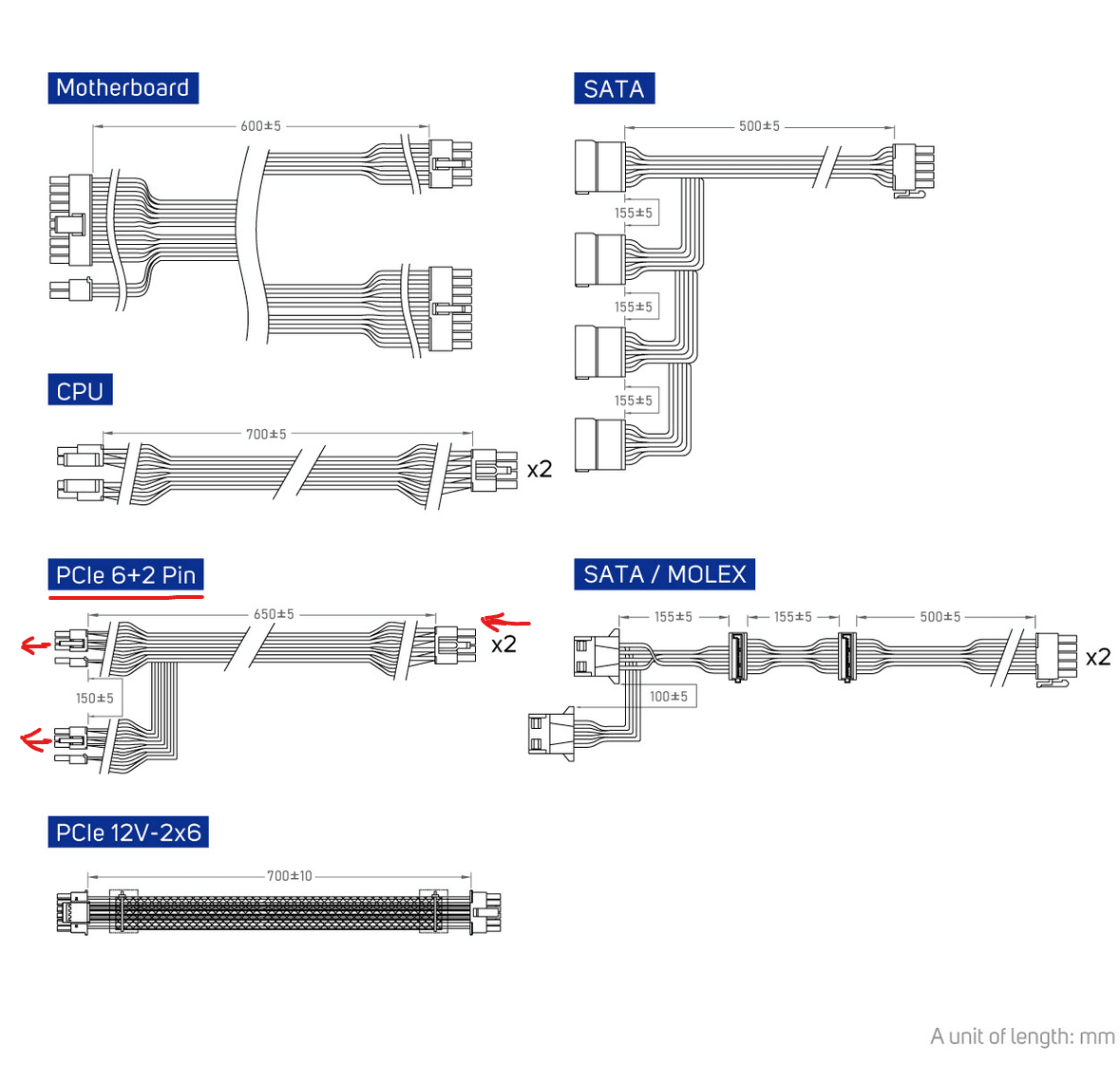

Ich sehe noch eine Einschränkung: Es gibt nur 2 PCIe-Anschlüsse! Wer mehr braucht, muß Adapter benutzen, mit denen entweder doch der ungeliebte 12V 2x6 benutzt werden muß, oder einer der PCIe überbelastet wird. Das ist für ein 1000W-NT nicht standesgemäß.
Ja 2xPCI-E ist schon mau. Und was sich mir weiterhin nicht erschließt, wieso müssen in so gut wie jedem Netzteil immer so Grabbelkisten Lüfter verbaut werden?
Kannst 4 PCIe 6+2 an der Grafikkarte betreiben mit dem Netzteil. Ist halt wie bei fast allen günstigeren Netzteilen mit 2x PCIe 6+2 auf einem Anschluß gelöst. Nicht die schönste Lösung, sollte aber funktionieren.
Die Frage ist halt sind es wirklich 300 Watt am Netzteil für ein Kabel mit 2x 6+2PCIe.
Lieferumfang:
Jein... Also klar, es gibt Adapterlösungen. Aber ein Netzteil der 1000-Watt-Liga sollte schon 3 PCIe haben, da es allemal besser ist, gerade diese Leitungen ohne Adapter zu betreiben. Höherklassige NTs der gleichen Leistungsgruppe haben 6 PCIe plus zwei 12V 2x6. Daß FSP hier spart, ist bedauerlich. Denn 1000W kauft man sich nur, wenn die entsprechend potente Grafik im System steckt.
Für mich wäre es auch nichts, ich will auch 3x PCIe für die Grafikkarte am Netzteil.
Zwei 12VHPWR würde ich jetzt nicht zwingend erwarten, selbst nicht in teuren Gefilden, siehe Deepcool PX1000P ATX v3.x PSU Review. Das angesichts der veranschlagten 130 Euro für's FSP Vita
nicht der komplette rote Teppich ausgerollt, sollte auch nicht weiter verwundern. https://hwbusters.com scheint das ähnlich zu sehen, denn auch dort wurde dieser Umstand nirgends bemängelt.
Oder einfach weil's halt günstig beworben wurde, siehe bspw. das DeepCool PX1000P sowie das DeepCool PX1200G welche für jeweils 104,94 Euro inseriert wurden (Versand inbegriffen). Mittlerweile ist es doch eher die Regel, dass zu Netzteile zu großzügig dimensioniert werden, zumindest was Enthusiasten betrifft.
Verlange ich auch nicht. Aber selbst mein Hydro G 650 hat 3 PCIe, Nun kann man einwenden, daß es noch kein 12V 6x2 hat, aber eben doch eine Komplettausstattung um (damalige) High-End Grafikkarten zu betreiben. Und das sollte ein aktuelles 1000W-NT auch bieten. Find ich. Ist auch irgendwie ein Widerspruch, daß man zwar den 600W-Anschluß für Nvidia liefert, bei PCIe (AMD bzw. ältere Nvidia) aber nur 300 Watt (2x PCIe 8) hat. Ist einfach schade, denn FSP ist ja echt ne gute Marke.

Alle Netzteile von Be Quiet mit 1000w haben auch nur 2xPCIe - selbst die teureren.
Wenn mich nicht Alles täuscht hat BQ 12 Polige PCIe Anschlüsse am Netzteil über die man mindestens 4x 6+2 realisieren kann., Ich denke BQ hat da einfach Ground zusammengelegt. Das ist aber nicht der Ansatz vom FSP 1000W, der vom FSP ist einfacher.
