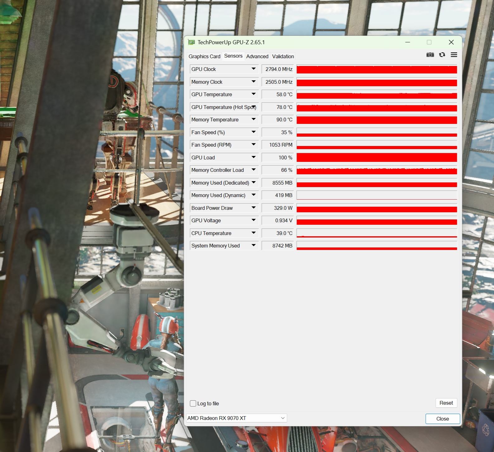

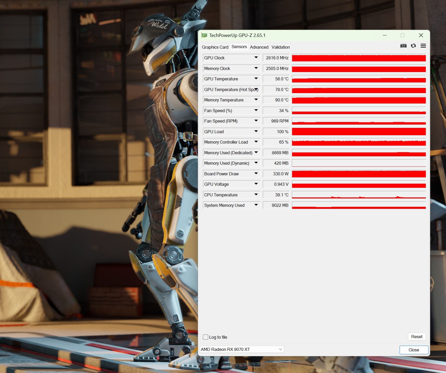

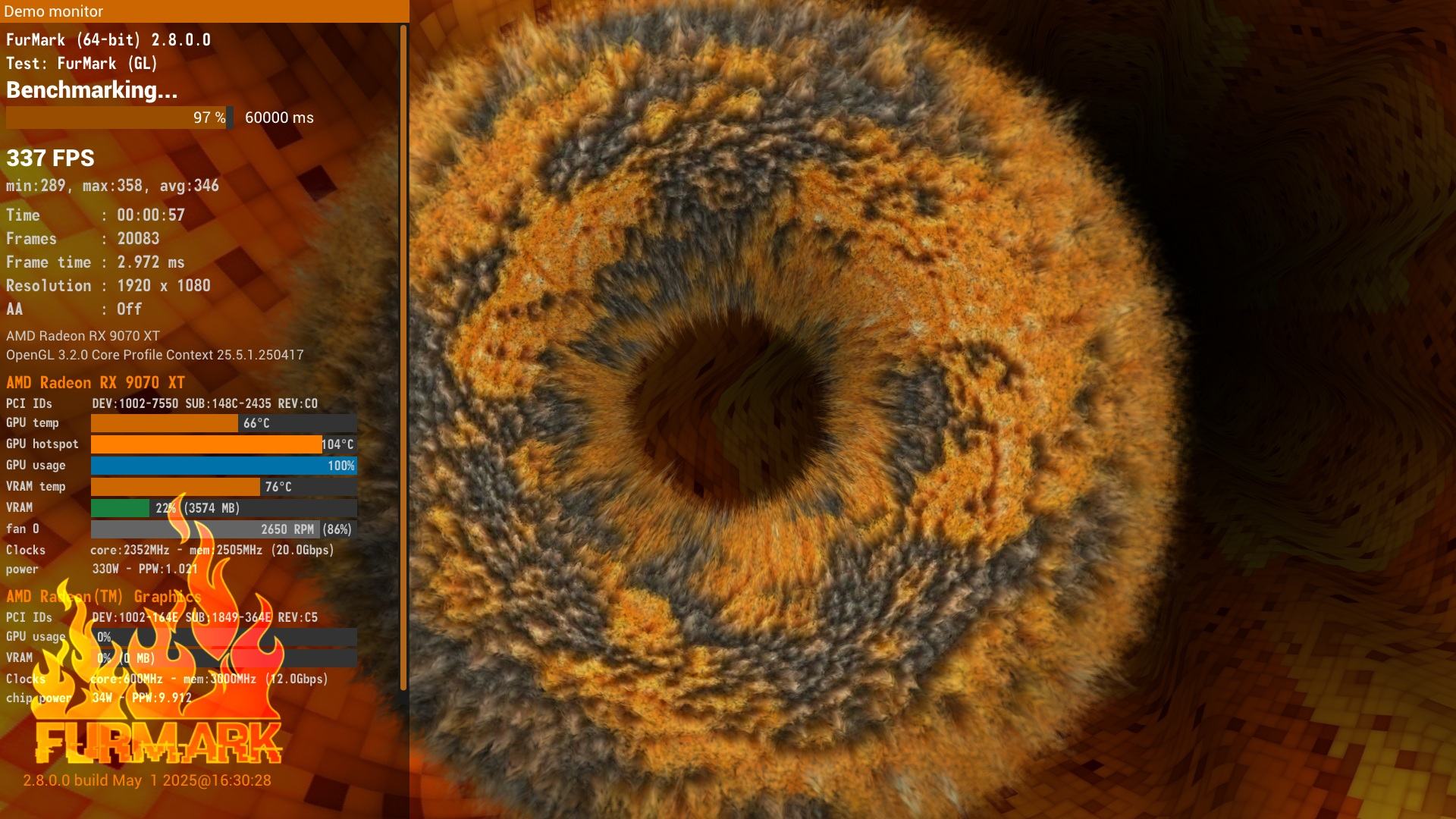

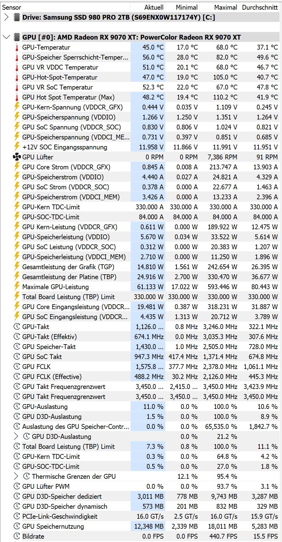

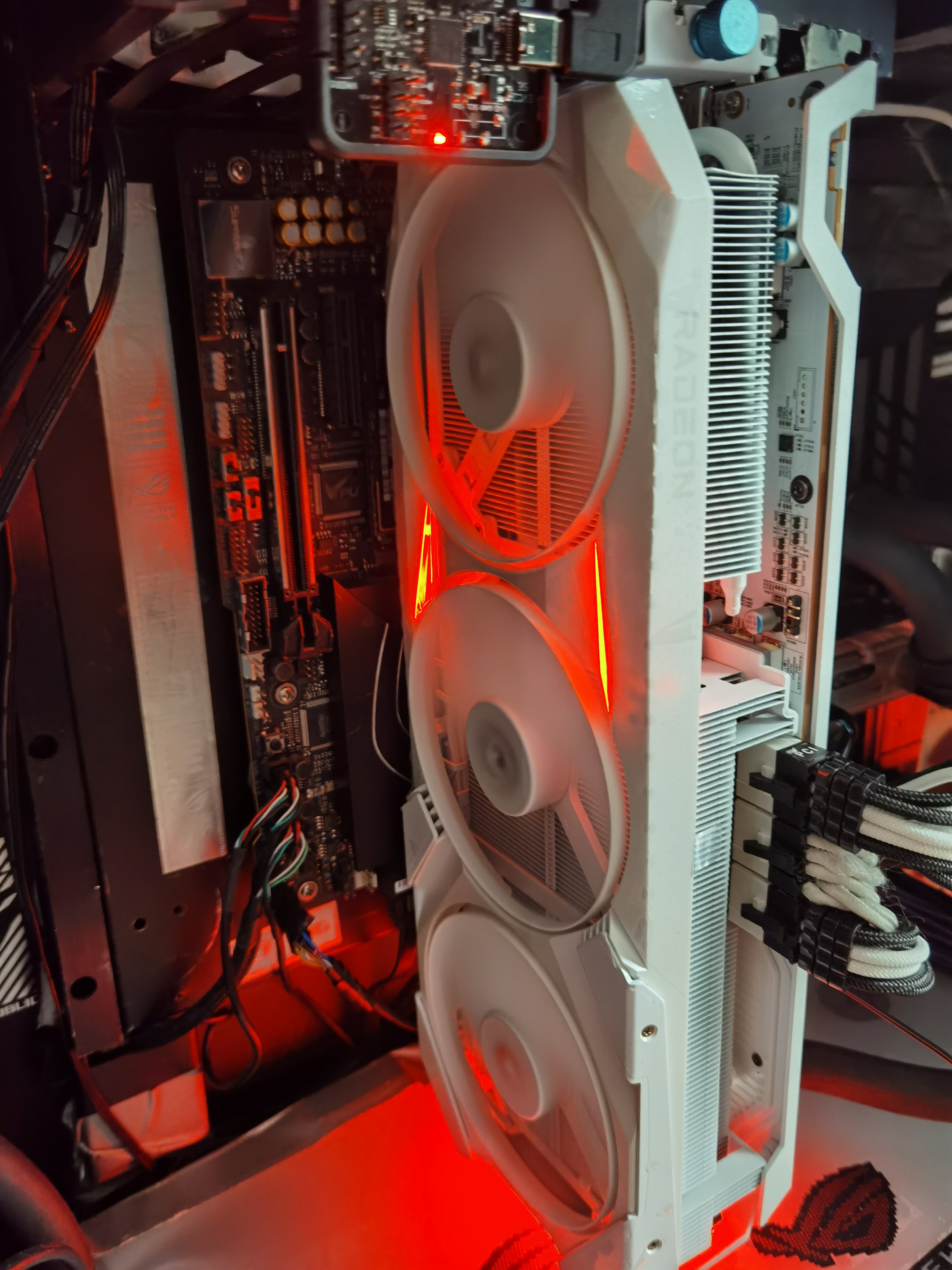

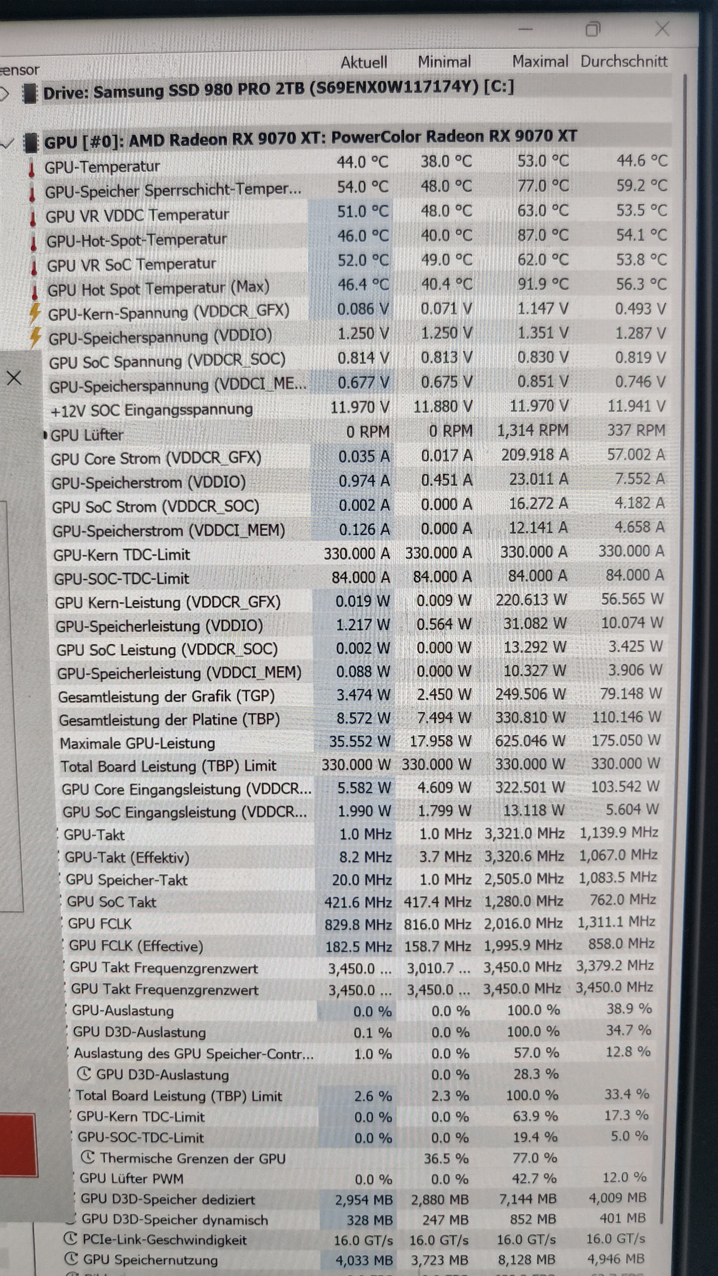

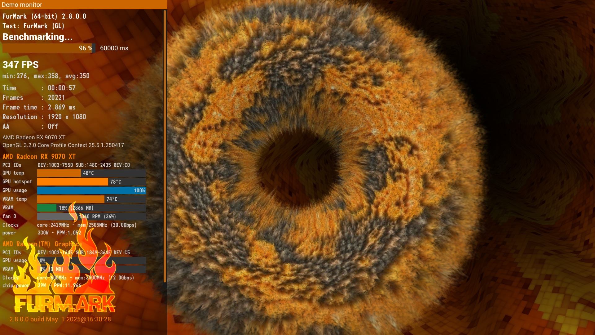

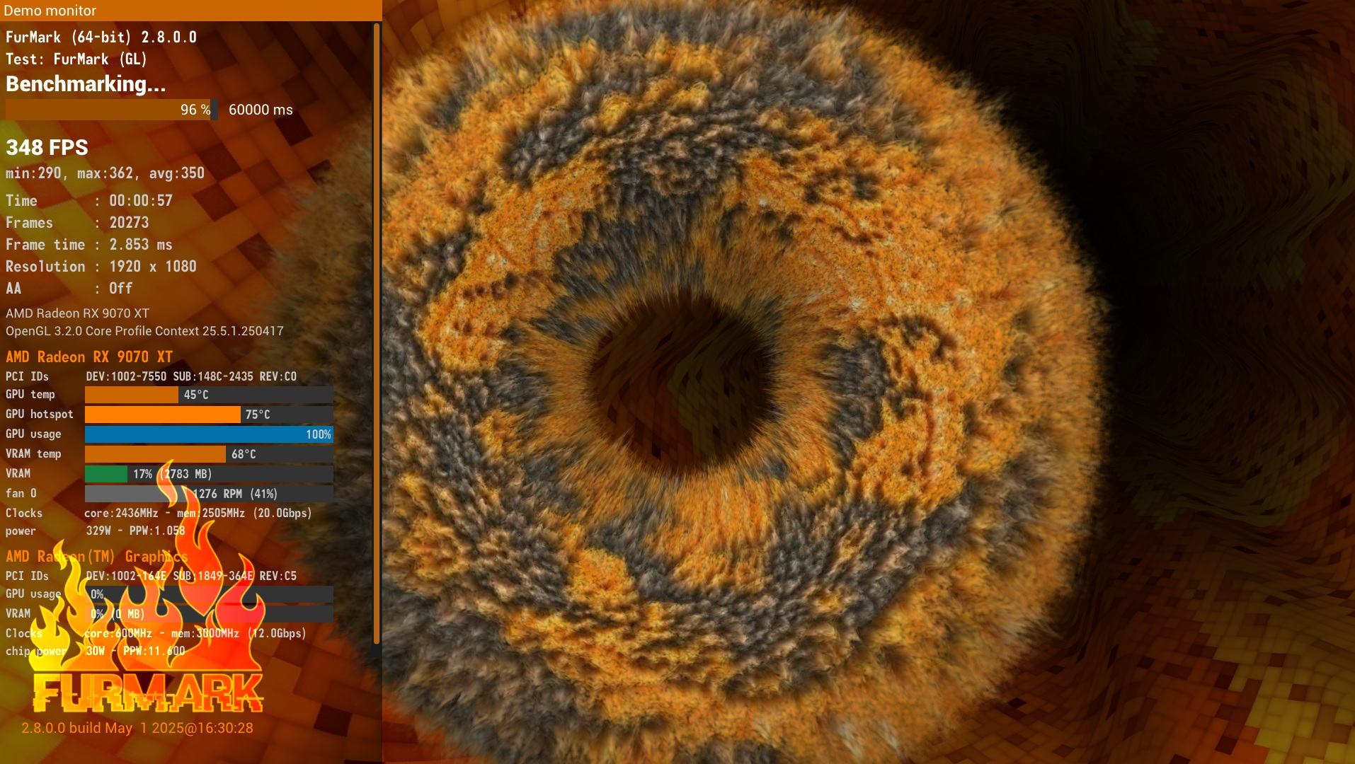

Meine neue Devil hat Temperaturprobleme, welche an der Einbaulage liegen bzw. sich verändern.
Dabei wurde die Karte durch drehen des Gehäuses in der Lage geändert, eigentlich wollte ich in ein The Tower 300 umziehen, das geht gar nicht. Aber selbst im aktuellem Cube CI-02B-OP gibt es Probleme.
Die Karte bleibt nur in der "normalen Einbaulage", also waagerecht, Lüfter nach unten kühl.

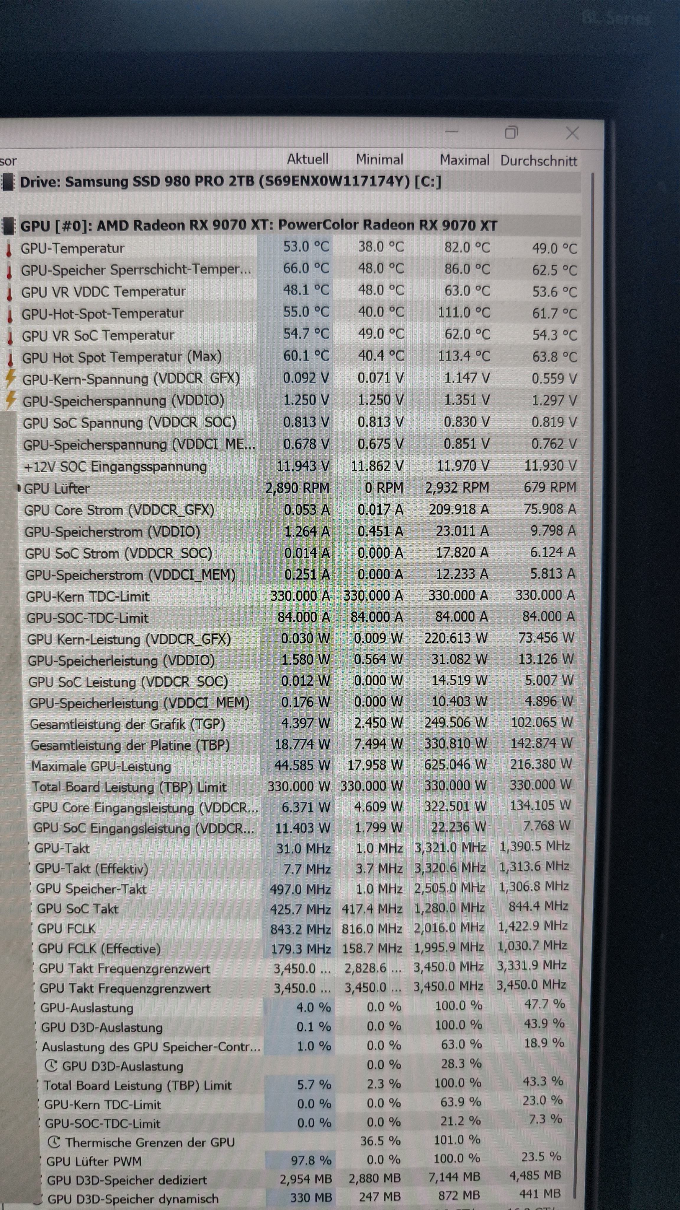

1. Thermaltake The Tower 300, Karte steht hochkant, Anschlüsse oben - 113,4°C Hotspot

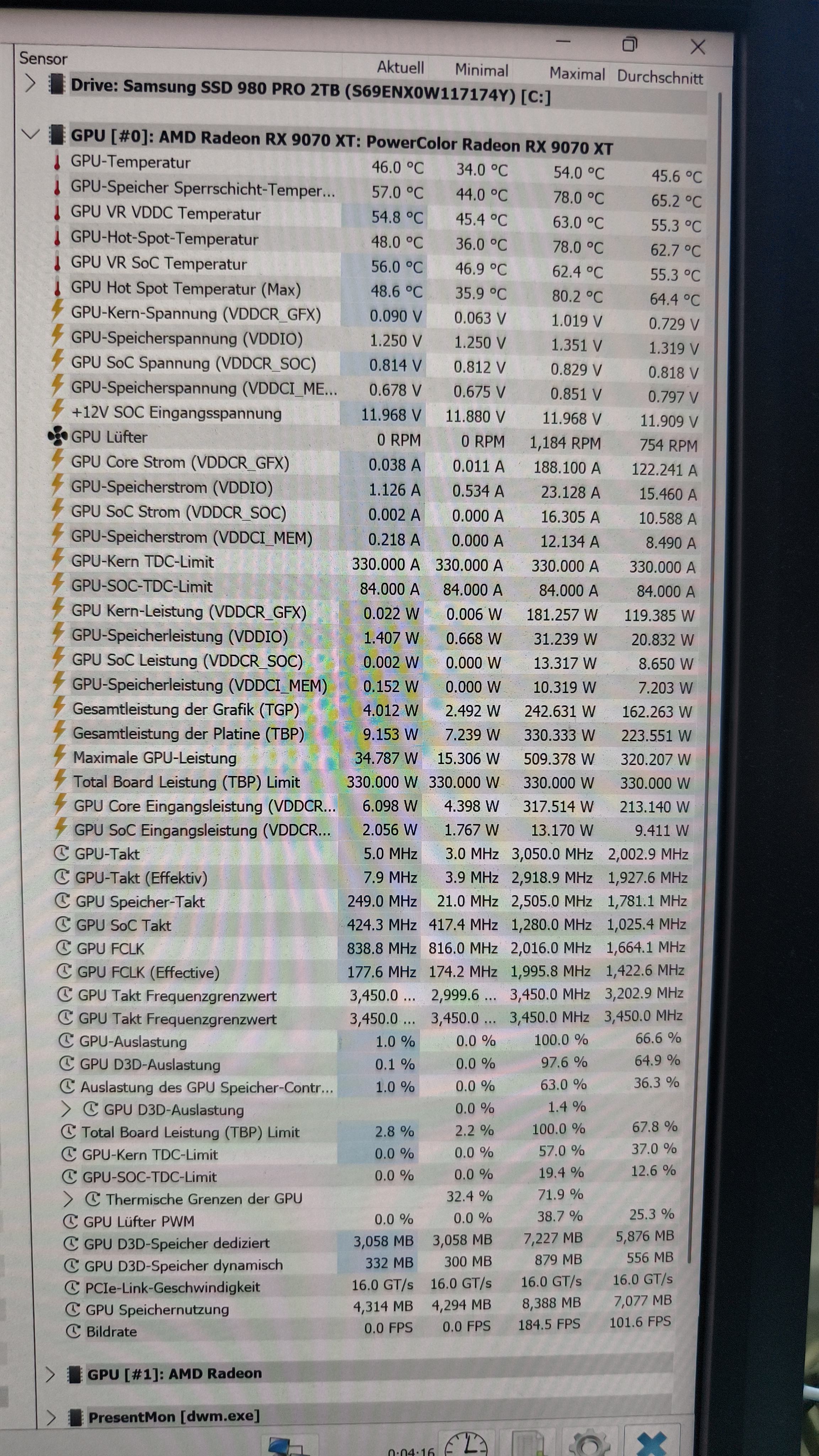

2. Chieftec Pro Cube CI-02B-OP, Karte steht senkrecht auf dem PCI Slot, normele Desktop Bauweise seit Jahrzehnten - 91,9°C Hotspot

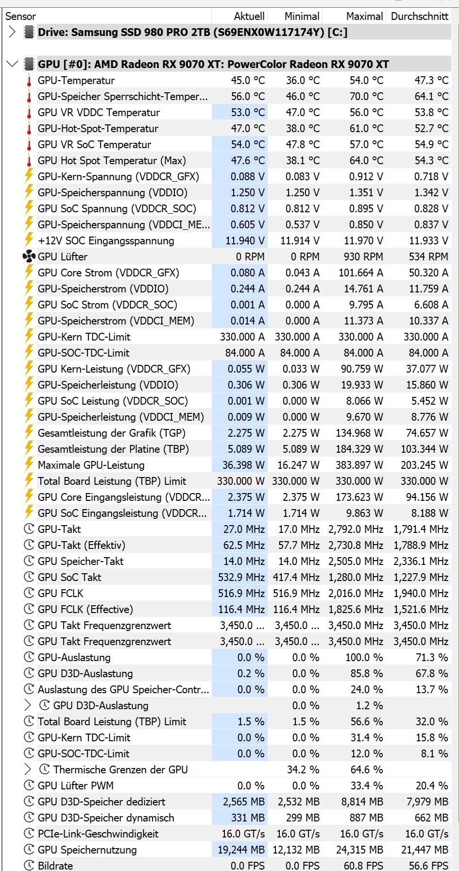

3. Karte in "normalen" Gehäusen in "normaler Einbaulage, also waagerecht, Lüfter unten - 80,2°C Hotspot
Meine Powercolor Red Devil 9070XT ist somit nur für "normale" Gehäuse geeignet. In allen anderen Lagen funktioniert das Kühlsystem nicht richtig!
Nun habe ich von mindestens einem weiteren User hier Kenntnis, bei dem es auch so ist. Ist das ein Herstellungsfehler?
Die letzten 3 unscharfen Fotos entstanden nach einem Lauf mit Superposition Benchmark alle im Cube CI-02B-OP durch drehen des offenen Gehäuses!

10.min.Starfield.Karte.in.normaler.Einbaulage.jpg372,3 KB · Aufrufe: 103 -
10.min.Starfield.Karte.in.Desktop.Einbaulage.jpg372,4 KB · Aufrufe: 136 -
Einbaulage Hochkant Anschluesse oben.jpg286,1 KB · Aufrufe: 131 -
Desktop Einbaulage.jpg285,9 KB · Aufrufe: 106 -
normale Einbaulage.jpg285,6 KB · Aufrufe: 100 -
