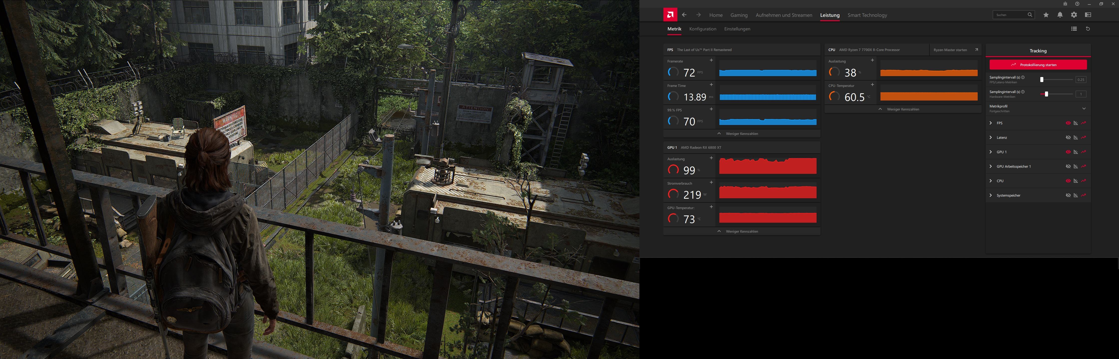

Bei Last of us 2 Remake läuft der PC sehr smooth, crashte gestern aber sehr pünktlich.

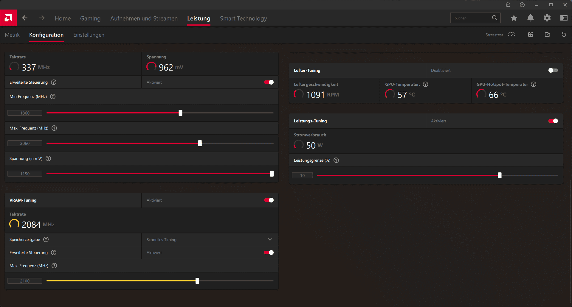

GPU: Angefangen habe ich mit Navi 21 Max Overclocking Tutorial [6800 XT / 69X0 XT] , da mit konnte ich noch ordentlich was aus der Karte herausholen und kann auf mit einiges an Leistung mehr stabile Tests machen, es crasht aber auch auf Standart.

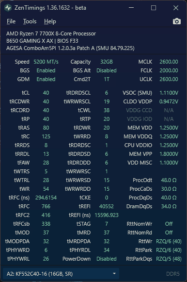

Zentimings zum laufen gebracht:
Zum Ram, ich habe auch schon ohne und mit dem anderen profile probiert. Es machte keinen Unterschied.

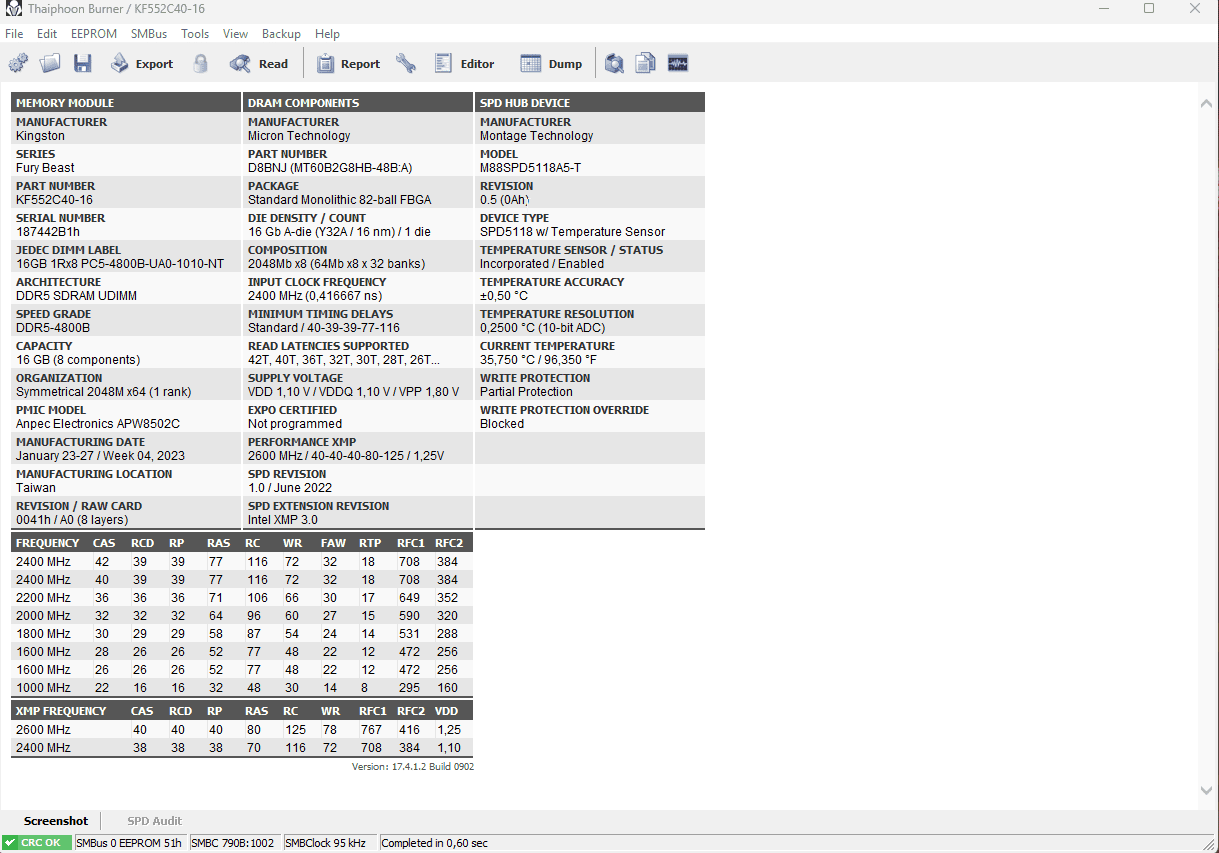

Der RAM läuft komisch. Ist das Expo oder XMP? Was sind das für Chips da drauf?
6000 Cl30 wären was normales.
Was passiert den, wenn du alle auf Auto setzt, also GPU im Treiber, sowie CPU und RAM im BIOS.

Also XMP ist Intel Mist, stell dir den RAM manuell ein. Es gibt hier einen Ryzen RAM thread.
Wenn der Mal stabil (!) 6000-30 läuft, dann Fass die anderen Komponenten an.

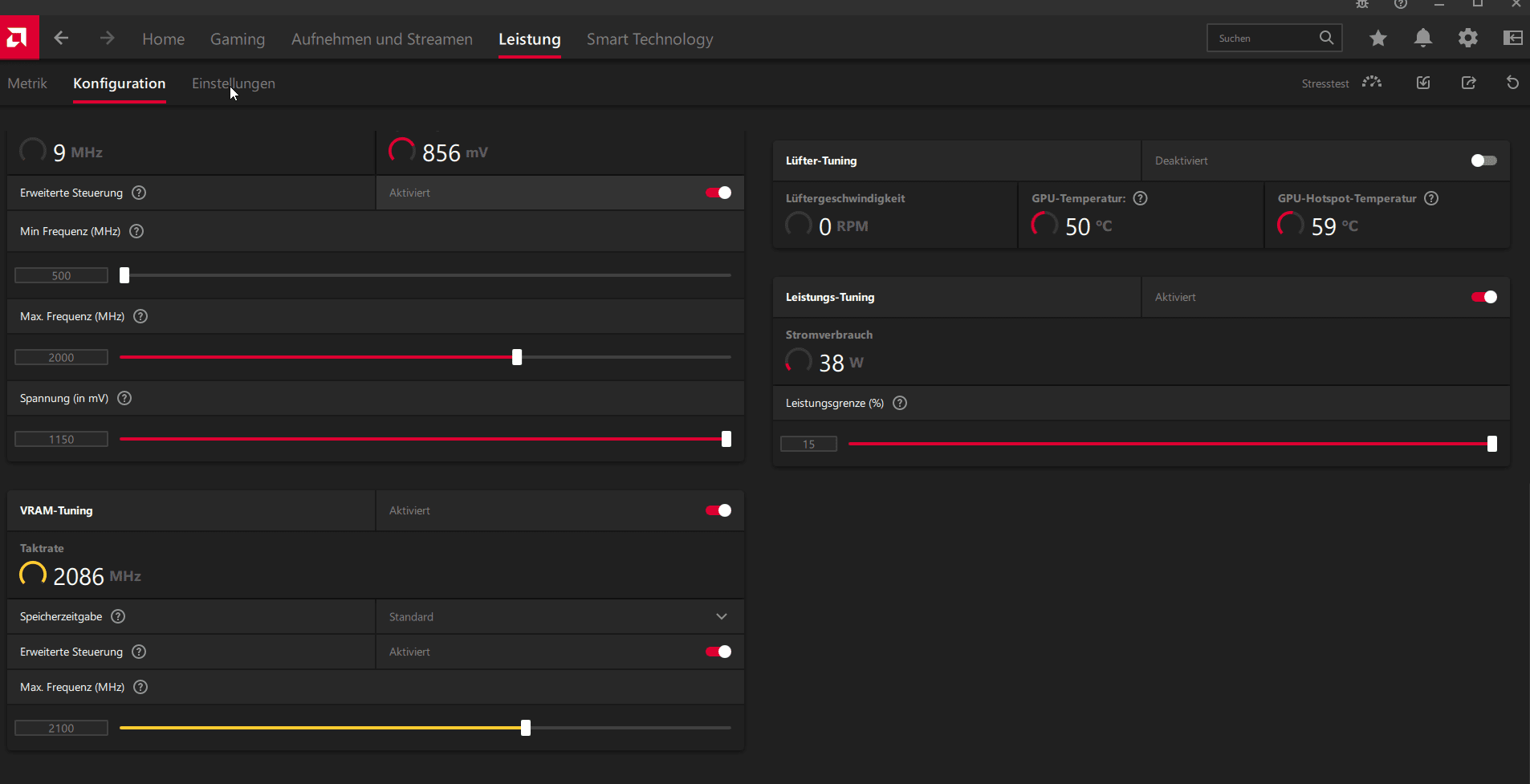

Edit: Crasht sogar mit meinem Pussy Profil, gerade mal getestet und die Mhz um 200 gesenkt:

Reduzier mal den Takt, aber gib mehr Spannung und Watt (+15%)
Min Takt beim Spielen eh immer (!) 500 MHz, reduzier mal das den Max auf 2000.
Habe das mal gerade getestet und habe scheinbar wieder ein savegame wo ich keine 2 Minuten danach Abstürze auch mit deinen neuen Einstellungen.

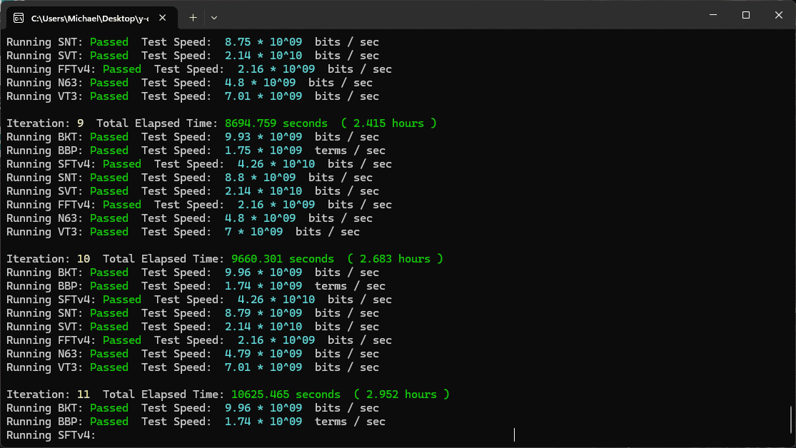

Der testet nur ob RAM defekt ist. Du brauchst TestMem 5 oder Y-Cruncher zur RAM Stabilität.
Core Cycler hattest du auch genannt, was hast du da genau getestet? Du kannst den Y-Cruncher auch mal komplett ale Tests (Komponententest) zwei drei Stunden durchlaufen lassen, dann kommt schon auf, ob die beiden, CPU und RAM, stabil sind oder nicht, separat von der GPU.

Y-Cruncher habe ich mal bis eben laufen lassen wie du meintest und es kamen keine Fehler.
Ok, dann würde ich vorerst Mal CPU und RAM ausschließen.
Zur GPU, regle die doch Mal richtig weit runter, was macht die mit 150W per MPTzum Beispiel?
