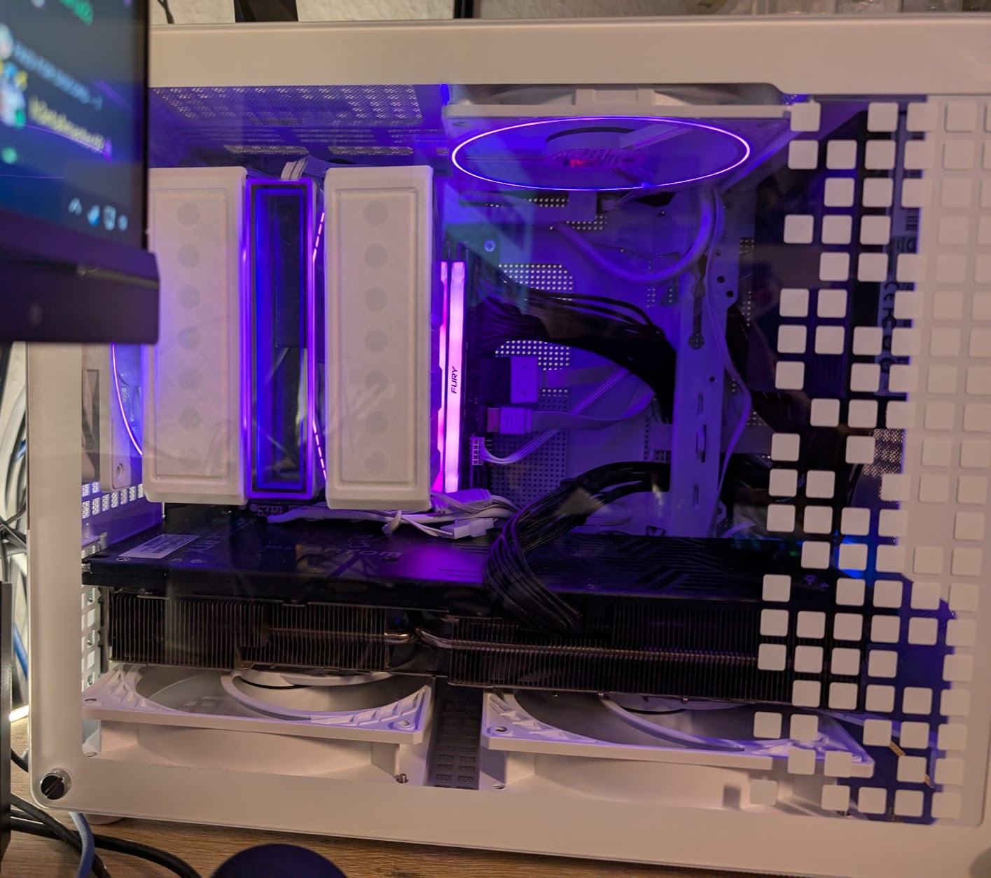

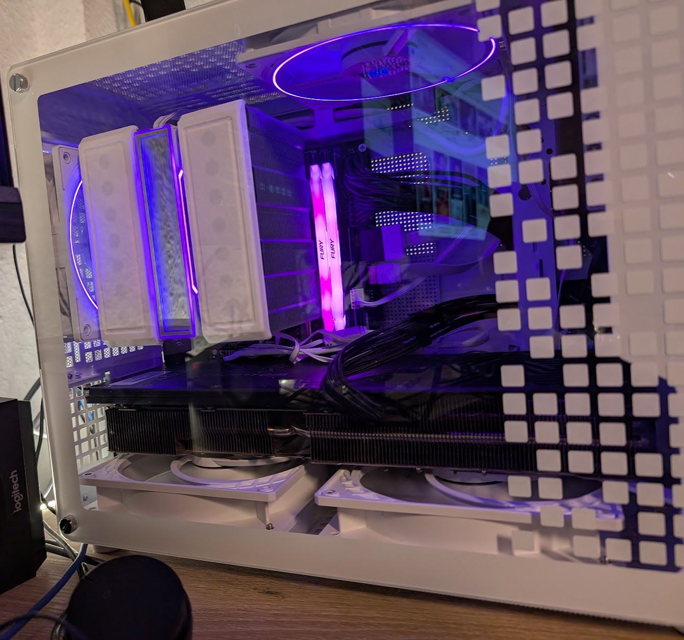

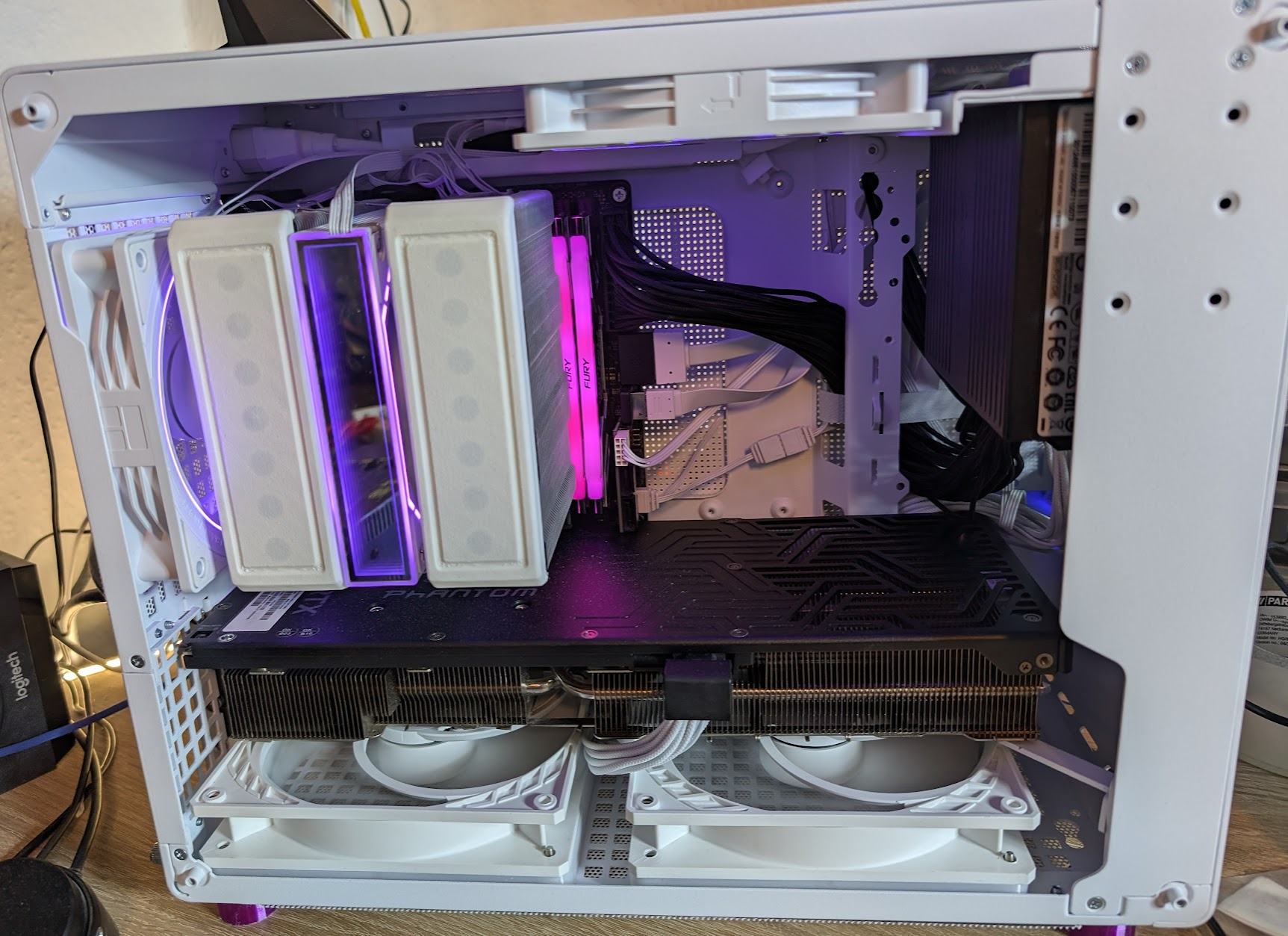

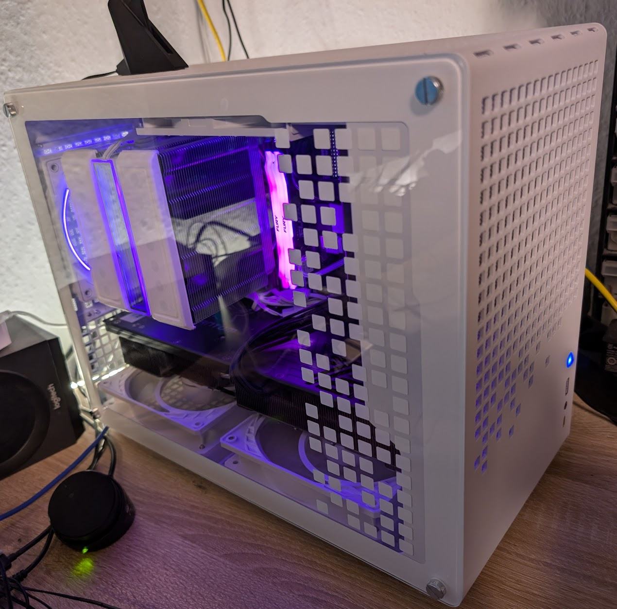

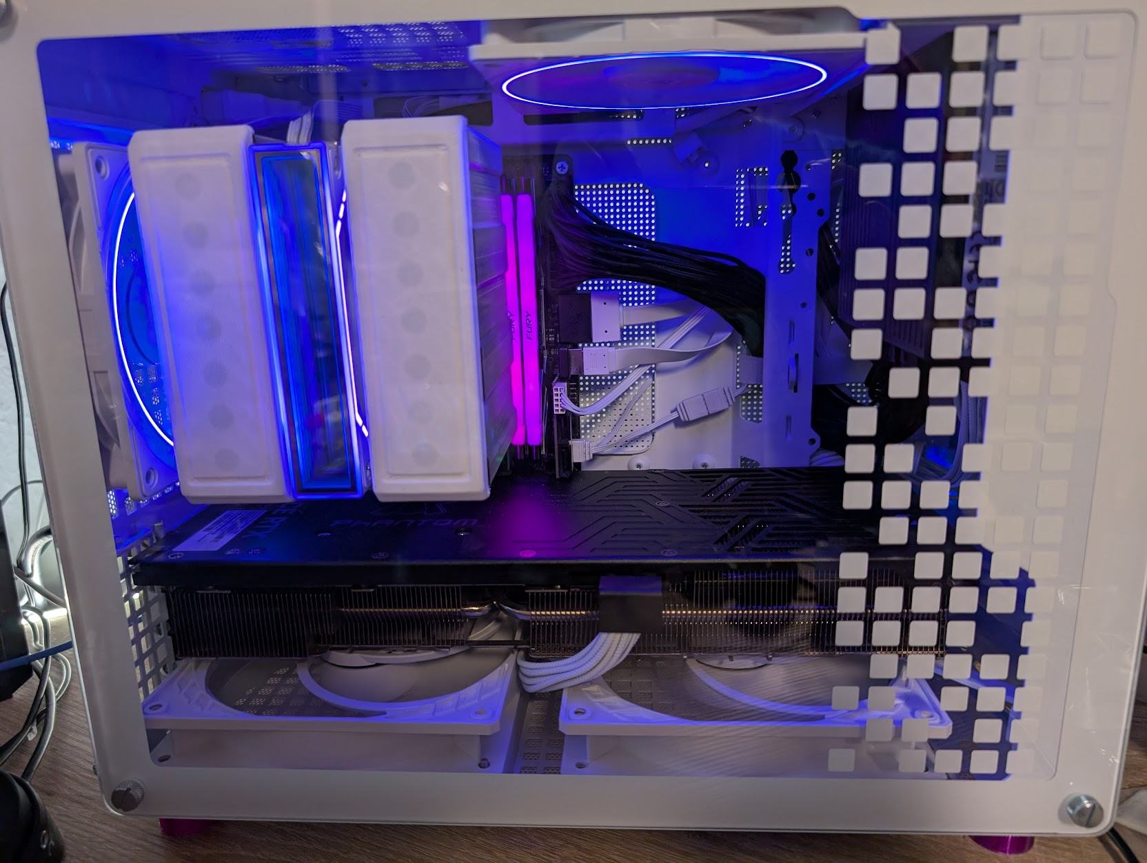

Finde erstaunlich wenig zu dem Gehäuse hier.
Daher mal meins.
Hardware:
Intel 13600k, TR Contact Frame, TR Phantom Spirit 120 SE, Kingston Fury Renegade DDR5-6000, Asus Z690-I ITX Board, deshrouded Gainward Phantom GS 4080, Corsair SF750 (alte Version).
War ursprünglich in einem Fractal Ridge drin, was ein sehr geiles Case ist, aber leider schon im Winter jetzt permanent ins Thermal Limit lief.
Lüfterconfig ist Intake von hinten (mit 5mm Shroud gegen Turbulenzen), Exhaust nach oben, und 2x 140er Lüfter (12mm Shroud) als Intake und GPU Kühlung.
Die GPU hat ein PTM7950 Phase Change Pad bekommen (von Aliexpress).
Kabelmanagment ist okay (bin noch nicht ganz fertig, das Lüfterkabelgewusel auf der GPU muss noch irgendwie weg), steife Kabel sind der Teufel in dem Gehäuse.
CPU läuft bei ~45° im Idle, max. 84° im Benchmark, 65° beim Zocken (Horizon Forbidden West).
GPU läuft bei ~35° im Idle, max. 70° im Benchmark, max. 60° beim Zocken.
Im Idle ist maximal ein sanftes Rauschen zu hören, CPU läuft mit 600RPM, GPU mit 370 RPM. Beim Zocken dann 1100RPM auf der CPU, 1200 auf der GPU.
Das Gehäuse ist gut durchdacht und dank des dicken Stahls extrem stabil. Bin jetzt nicht der größte Fan davon, dass die Seitenteile verschraubt sind, aber so oft muss man da ja nicht rein.
Unschön finde ich, dass es nur einen USB-A 3 Frontport gibt, ein zweiter hätte jetzt nicht wehgetan.
Die Gainward Phantom GS ist mit 330mm ein ordentlicher Brummer, aber passt völlig problemlos ins Gehäuse und hat noch Luft nach vorn. Die GPU Stütze, die beim Gehäuse dabei ist, konnte ich aber nur halb in Position murksen mit den großen Lüftern unten (die ich zur besseren Belüftung der GPU nicht zusammenschieben konnte).

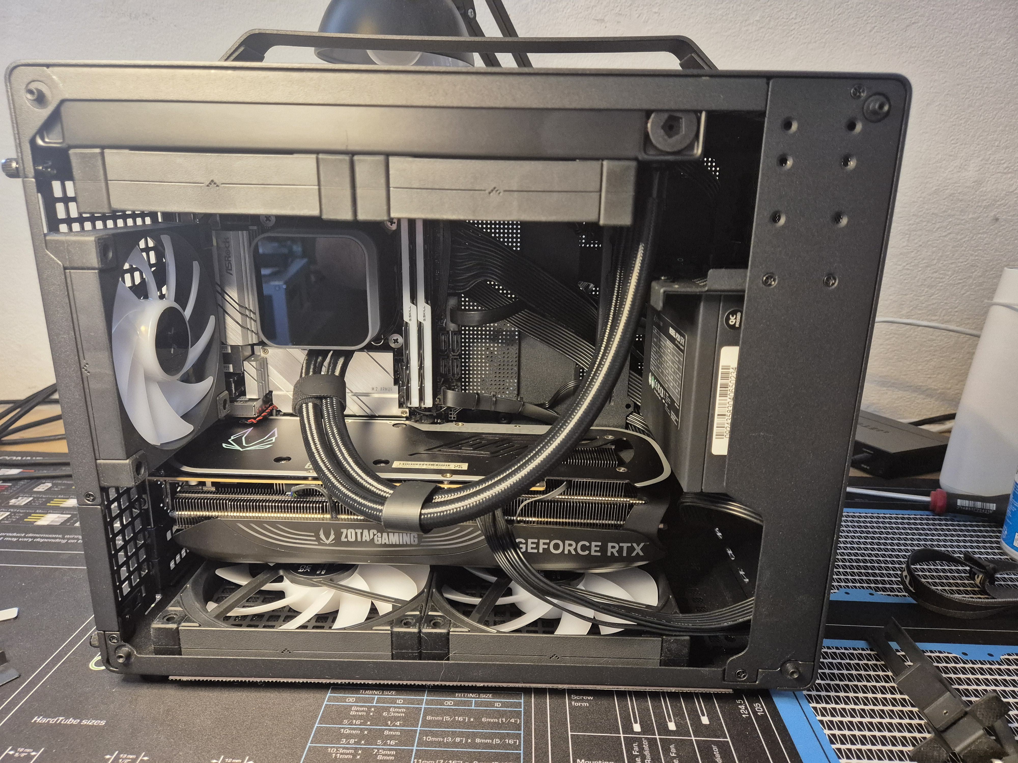

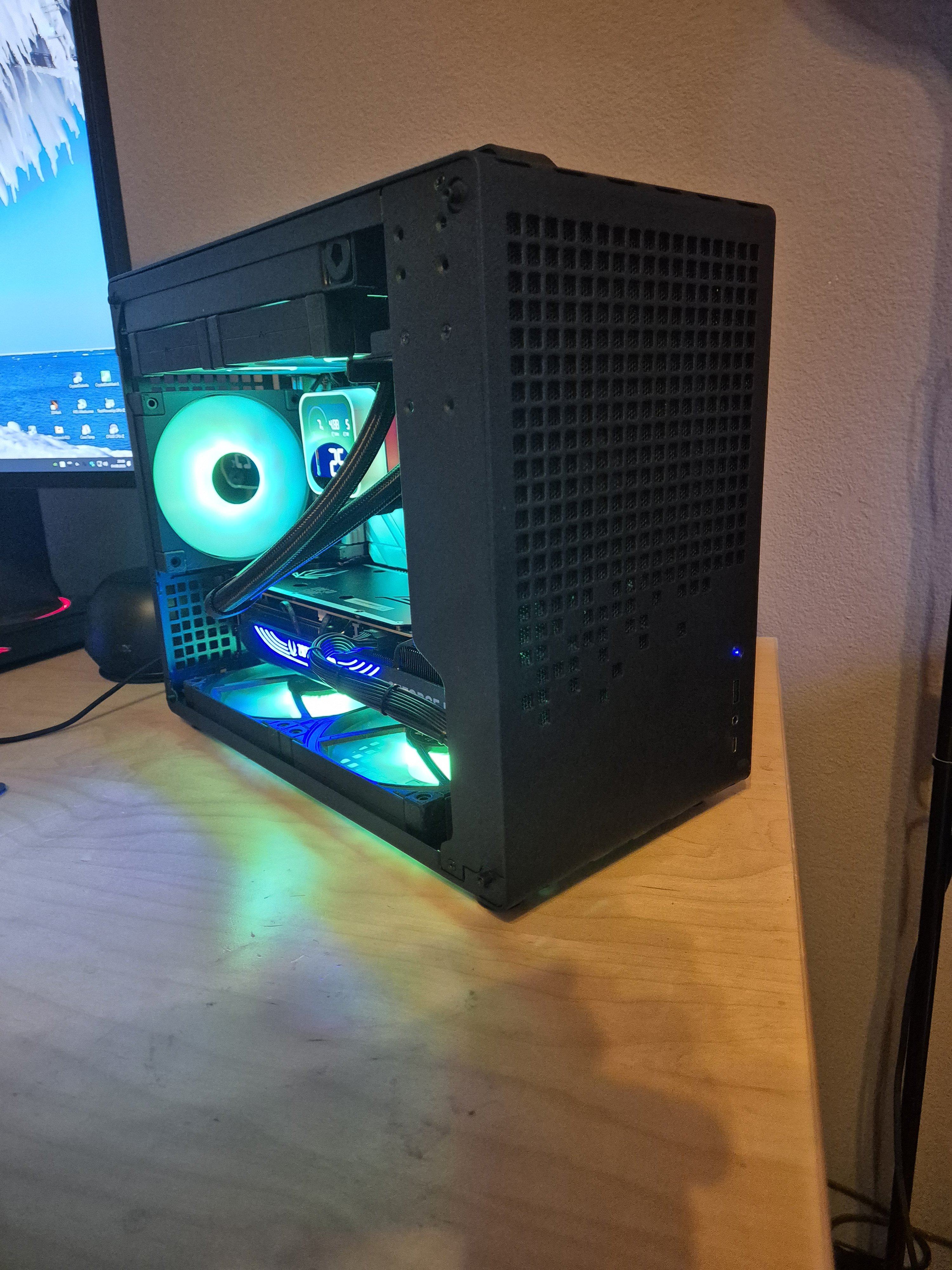

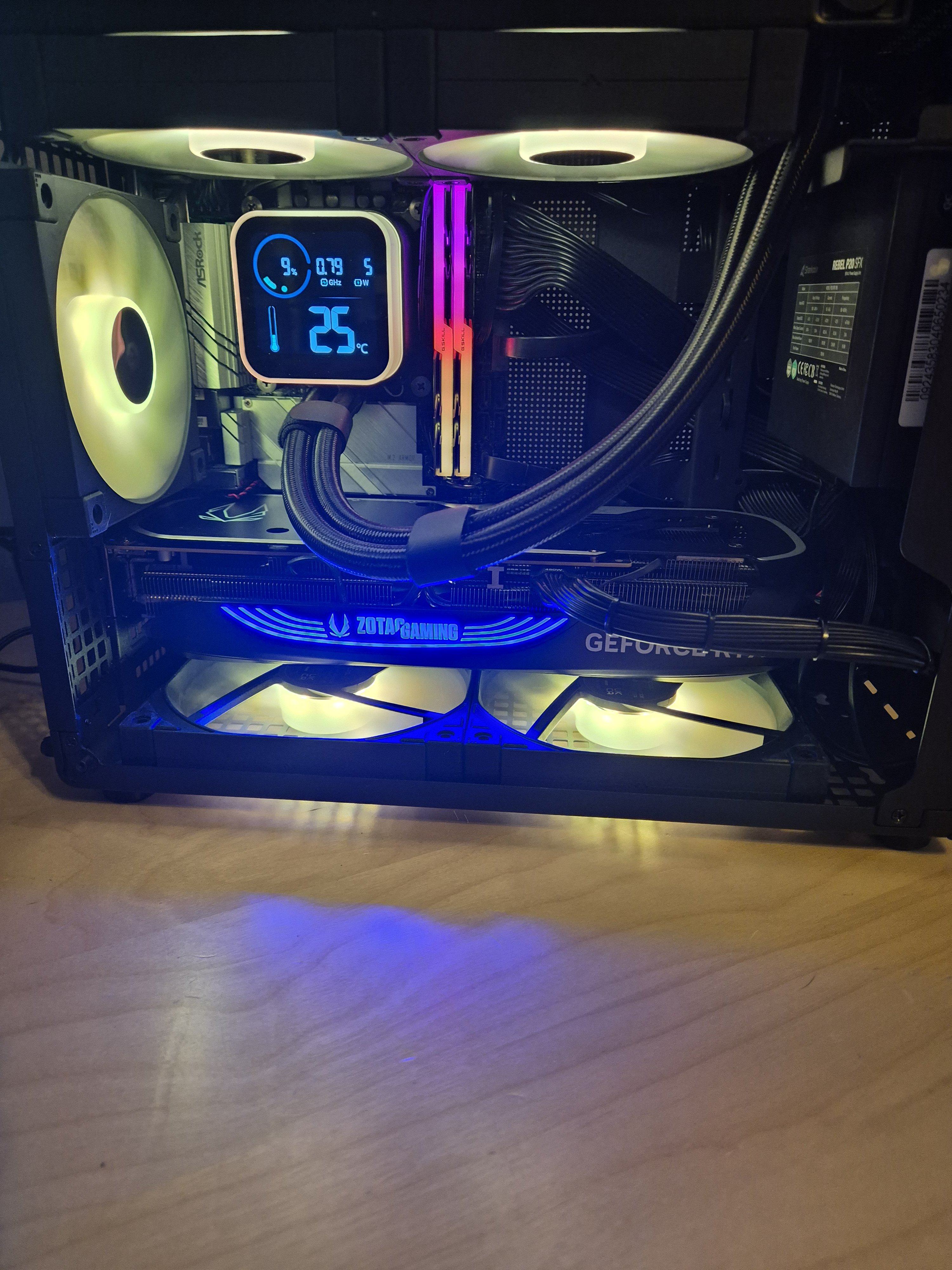

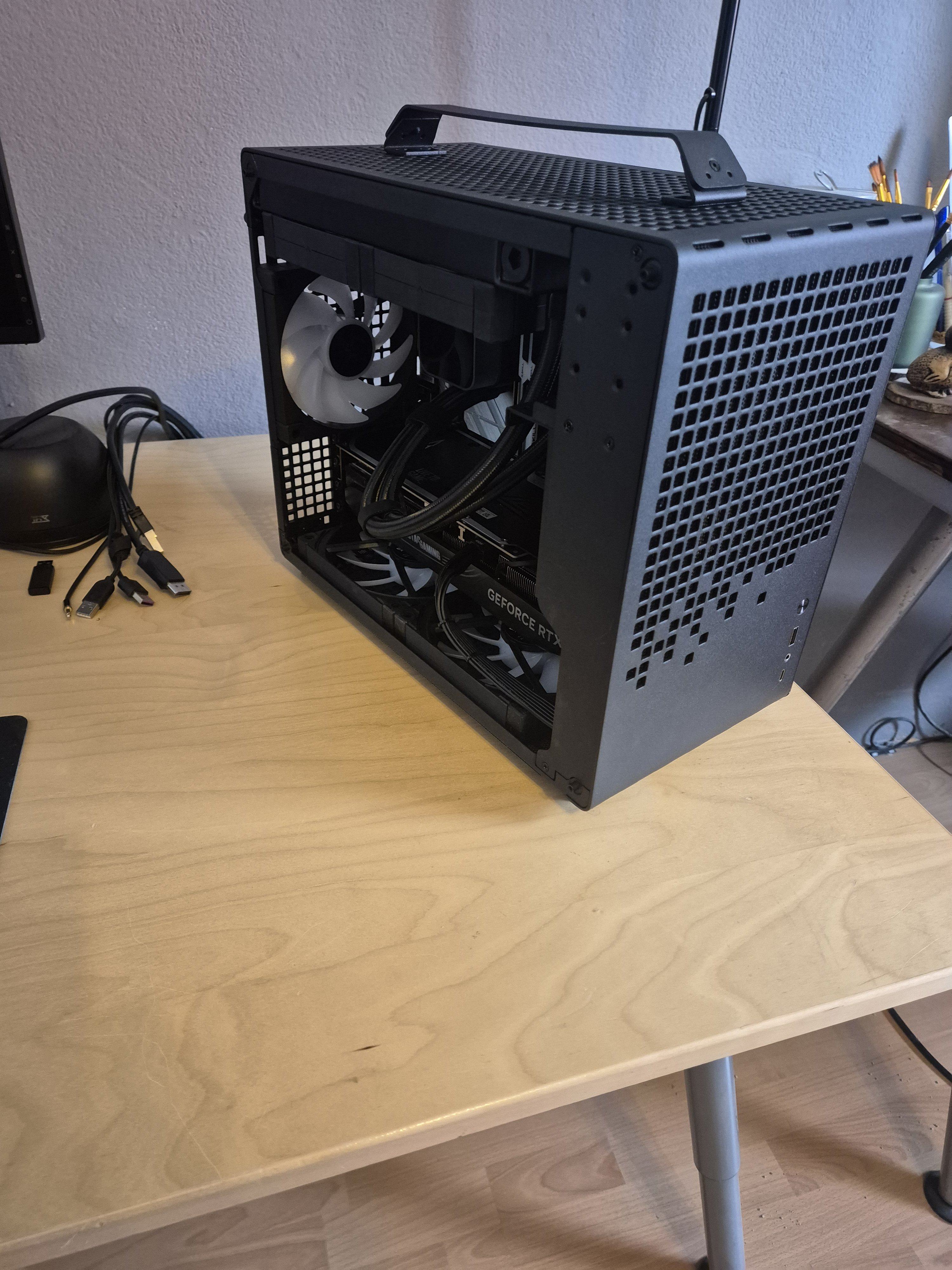

Hier mal mein Build im schwarzen Z20:
Verbaut sind 4x 120(davon 2 aufm Radi) Deepcol Lüfter sowie 2x 140er Deepcool Lüfter sowie:
Core i7 12700K | ASRock H670M-ITX/ax | Deepcool LQ240 ARGB | 32GB G.Skill Trident Z RGB DDR4-3333 | Zotac GeForce RTX 4080 SUPER Trinity Black Edition 16GB | Sharkoon Rebel P20 750W SFX 4.1 | 1TB Samsung SSD 990 Pro + 4TB Samsung SSD 990 Pro
Durch die AIO hatte ich Probleme mit dem ATX Netzteil und hab dann ein SFX verbaut.
Habe mir das Case bewusst geholt da ich mehrmals im Jahr Langänger bin und keine Lust mehr hatte auf Schleppen eines Towers.
Das Case ist sehr wertig durch den dicken Stahl, allerdings für die Größe dadurch auch schwer. Alu hätte dem Case gut gestanden.
Hatte erst das TK-0 welches aber zu wenig Platz für flotte Grakas hat.
