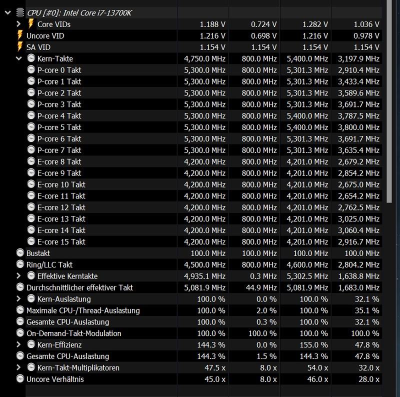

Mein 13700K liegt doch schon bei nur noch 1,154V.

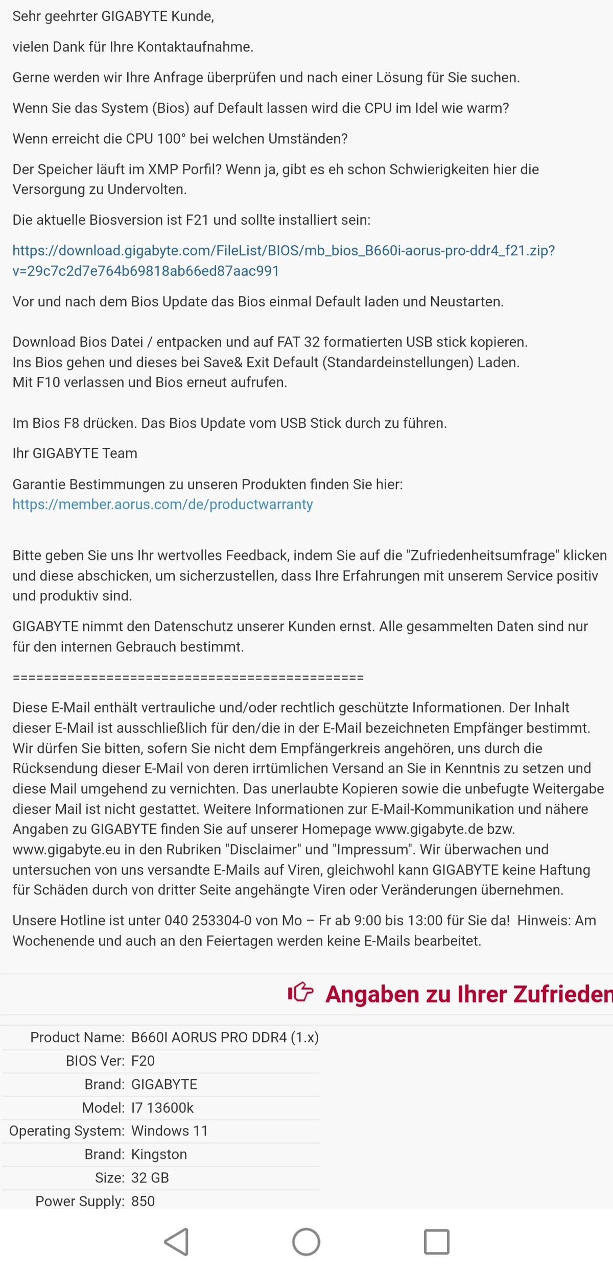

Ich habe Gigabyte mal angeschrieben wegen dem Problem. Mal sehen ob die antworten. Ich melde mich, sobald ich was weiß.

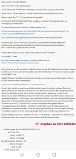

Gigabyte hat geantwortet. Ist das gleiche wie es heute bei jemand anderen gelesen habe.
Ich werde aber mal das XMP Profil deaktivieren und auf Serie gehen.
Das neue BIOS, auch wenn da nichts zu dem Problem steht, ziehe ich dann auch mal drauf.
Wird aber wie bei dem anderen Thread nichts bringen. Aber testen muss ich es ja.
Melde mich wieder.

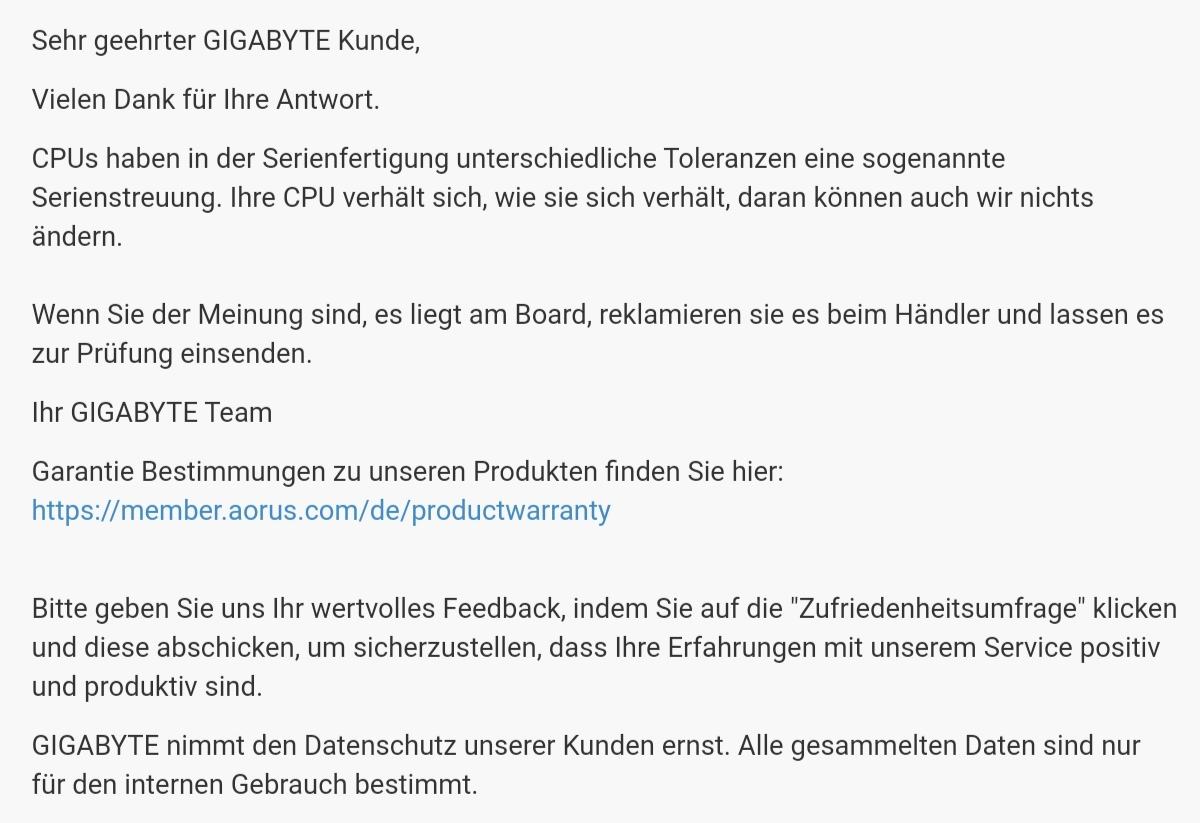

Habe neue Antwort von Gigabyte bekommen. Die ignorieren das Problem scheinbar. Das allerletzte...

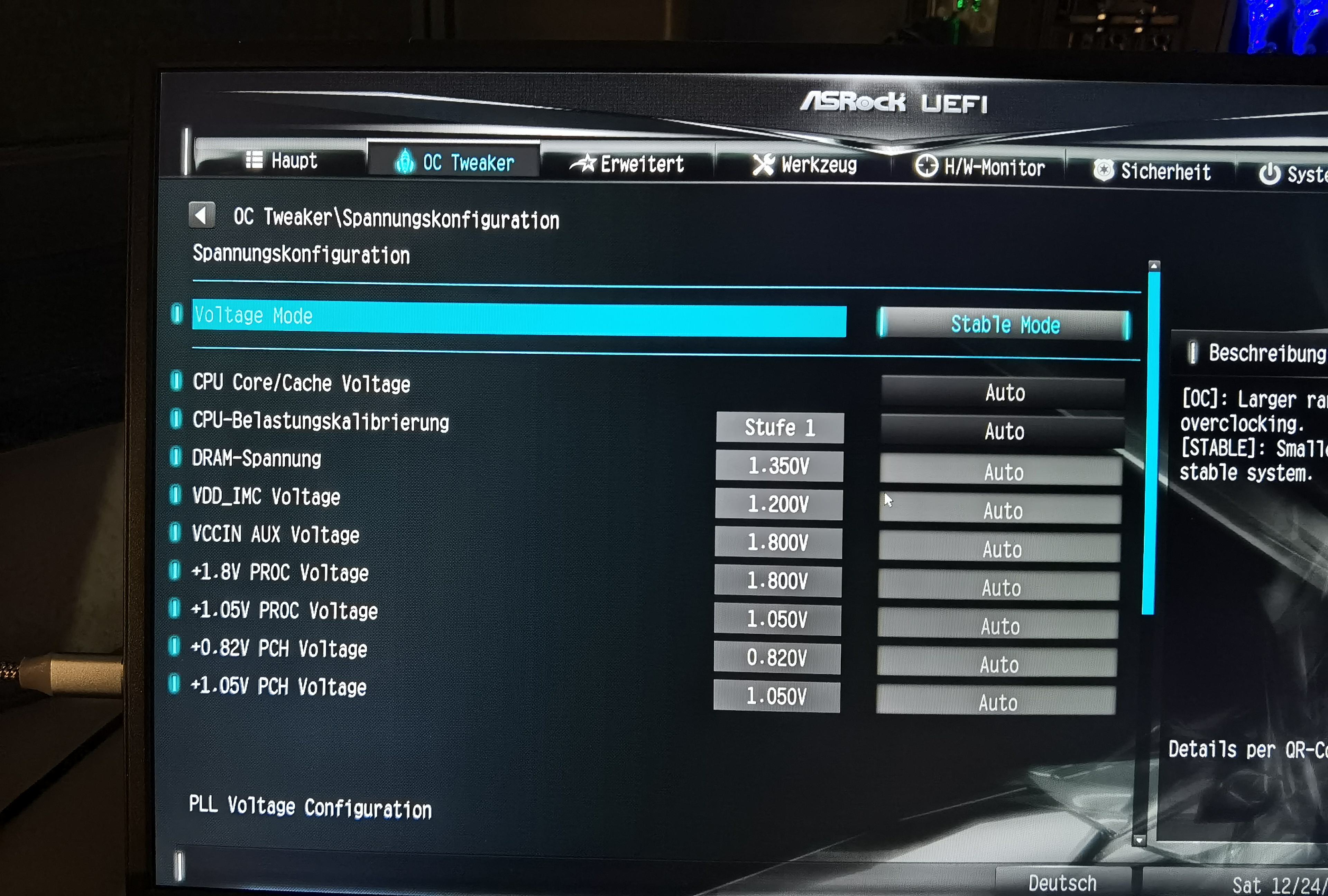

Alles klar. Dann wollen wir doch mal sehen ob du Recht hast....

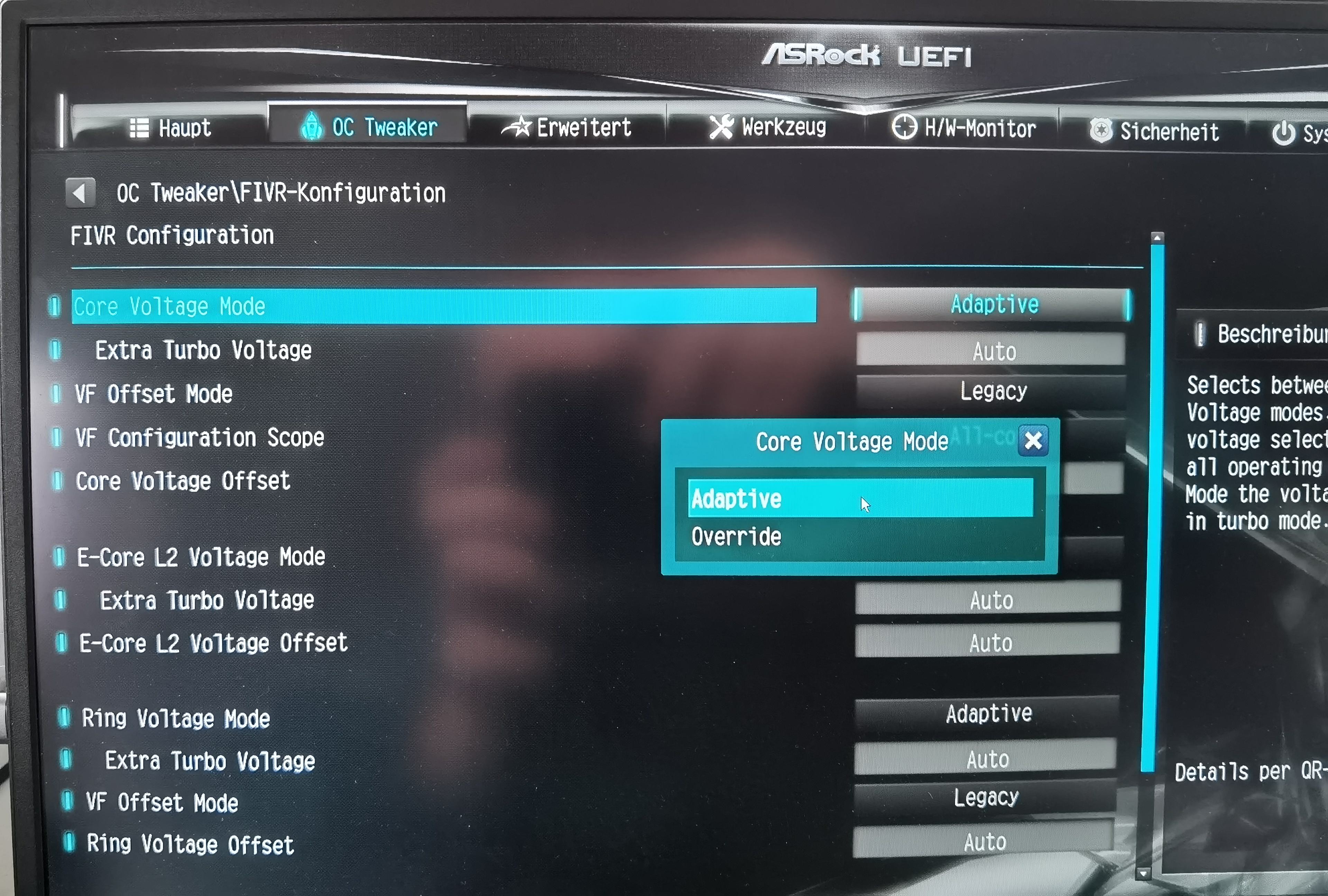

AsRock Z690M ITX ist verbaut.
Ich kann einstellen was ich will, die VCore bleibt hoch. Temperaturen ebenfalls.

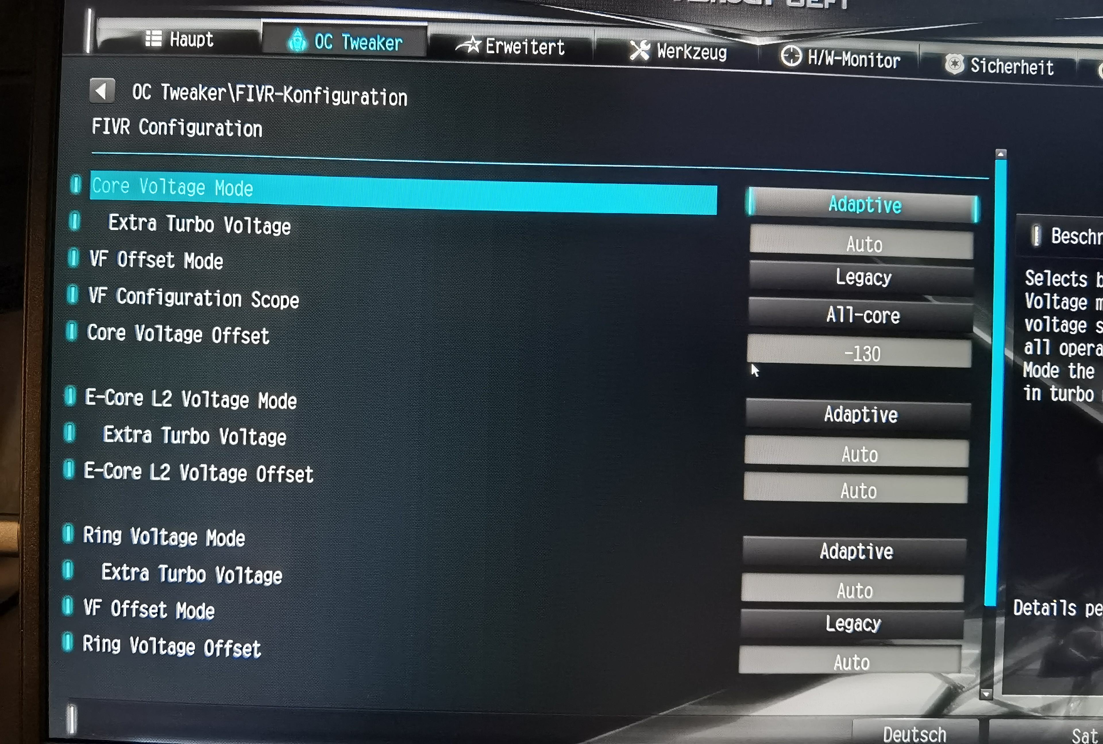

Da ich Fehler meinerseits nicht ausschließen kann, könntet ihr ja vllt. mal drüber gucken....

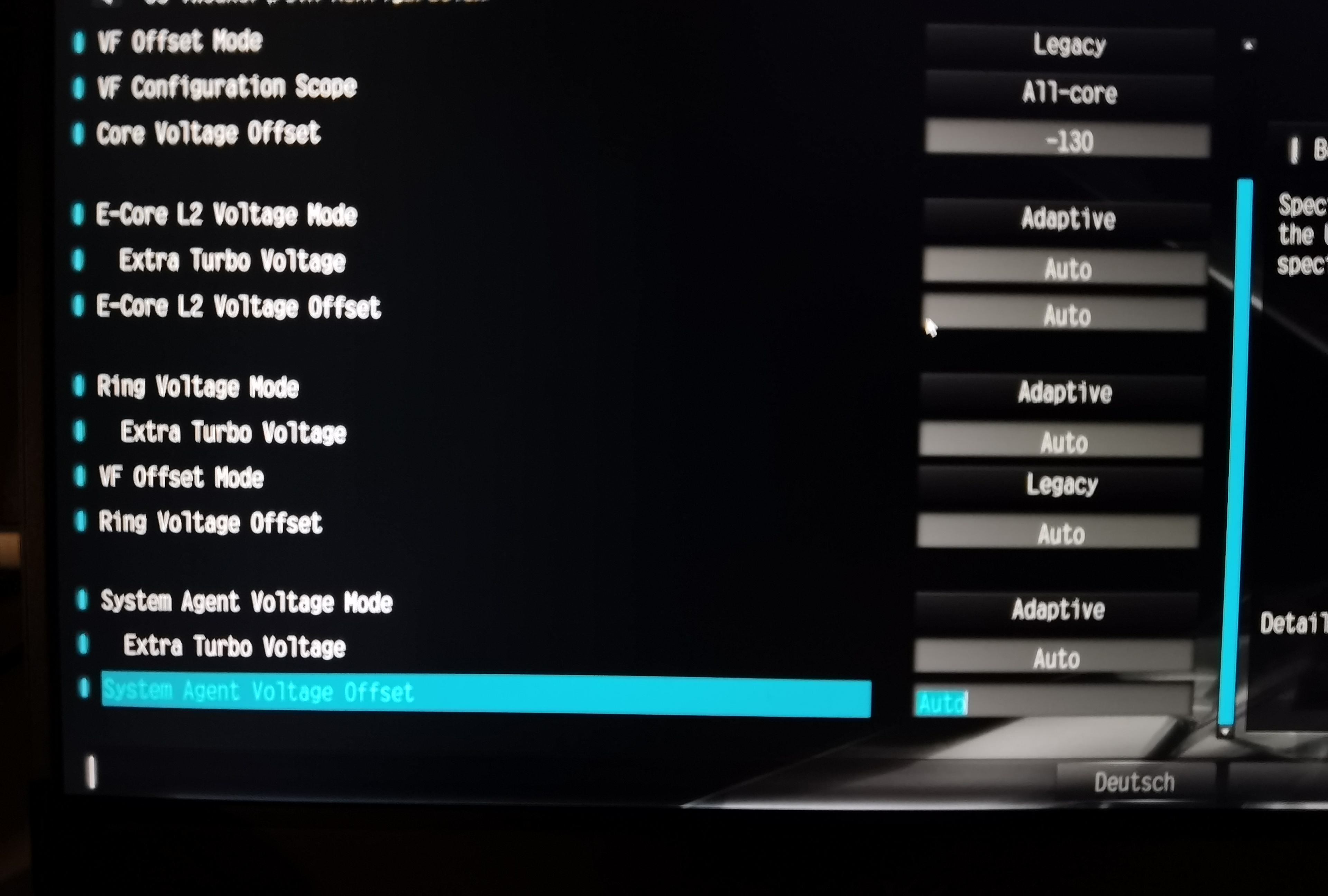

Ich habe bei Core Voltage Offset - 130mV angesetzt. Die VCore liegt beim Cinebench R20 weiterhin bei über 1,35V.

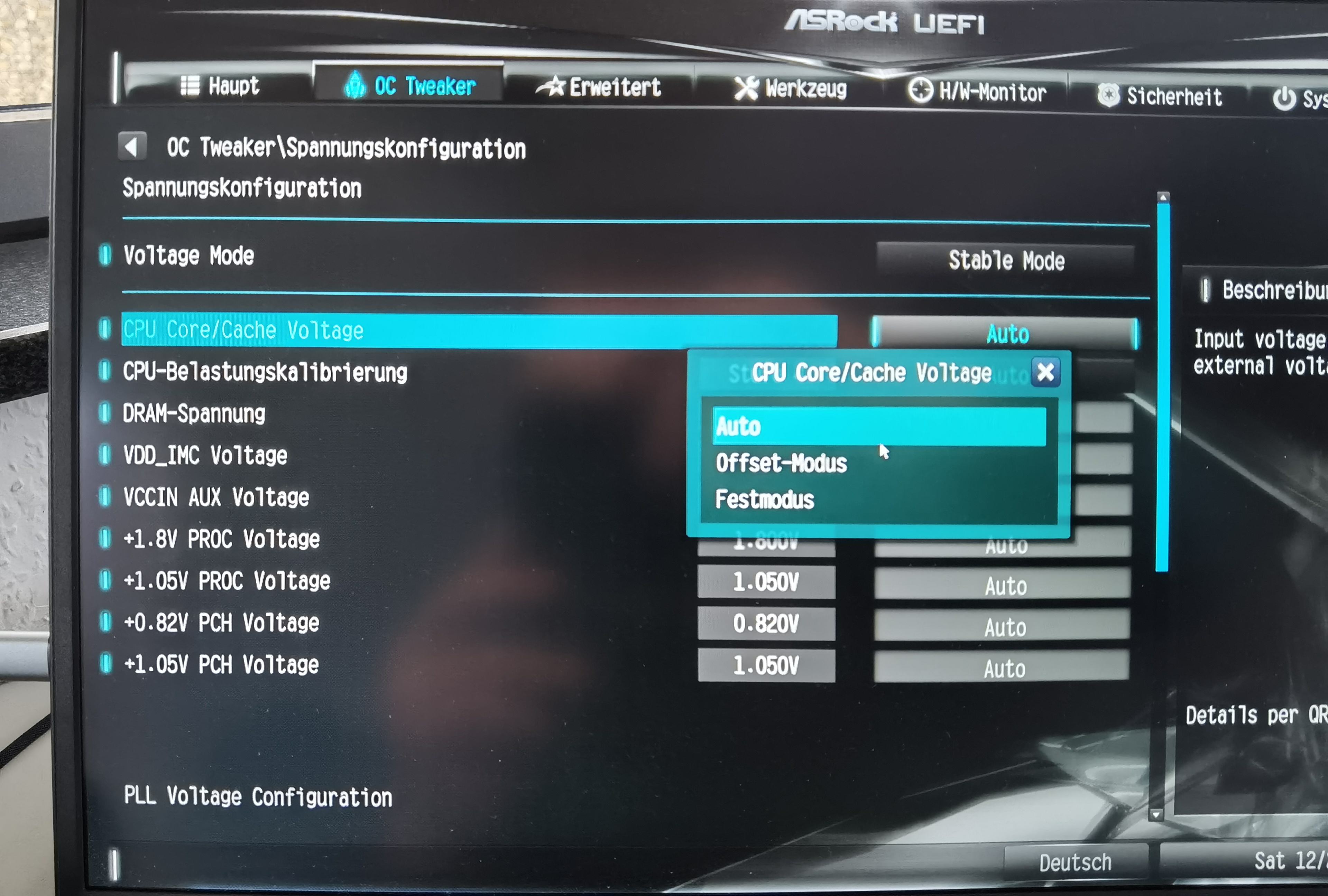

Adaptive funktioniert bei mir auch auf Z690 nicht, Core Voltage Mode muss auf Override , Auto oder Offset.
Da gibt's schon ein Problem....
Bei FIVR Konfig - Core Voltage Mode
gibt's nur ADAPTIVE oder OVERRIDE.
Unter SPANNUNGSKONFIG. gibt es AUTO, OFFSET & FESTMODUS.
Wo soll ich denn die VCore einstellen? Ist ziemlich verwirrend hier bei AsRock.
Ich habe nun unter SPANNUNGSKONFIG. - OFFSET eingestellt und dort - 100 eingetragen. Mehr, also weniger MV, lässt das Board mich nicht eintragen.
Ergebnis:
In Win11, Idle, bleibt die CPU nicht mehr auf 5,1 GHz festgenagelt, sondern taktet sich dann runter. Inkl. VCore. Die fällt auf 0,8V. So soll es ja im Idle auch sein. Das ging nämlich bis eben nicht.
ABER: Sobald Last anliegt, knallt die VCore wieder auf 1,36V hoch.

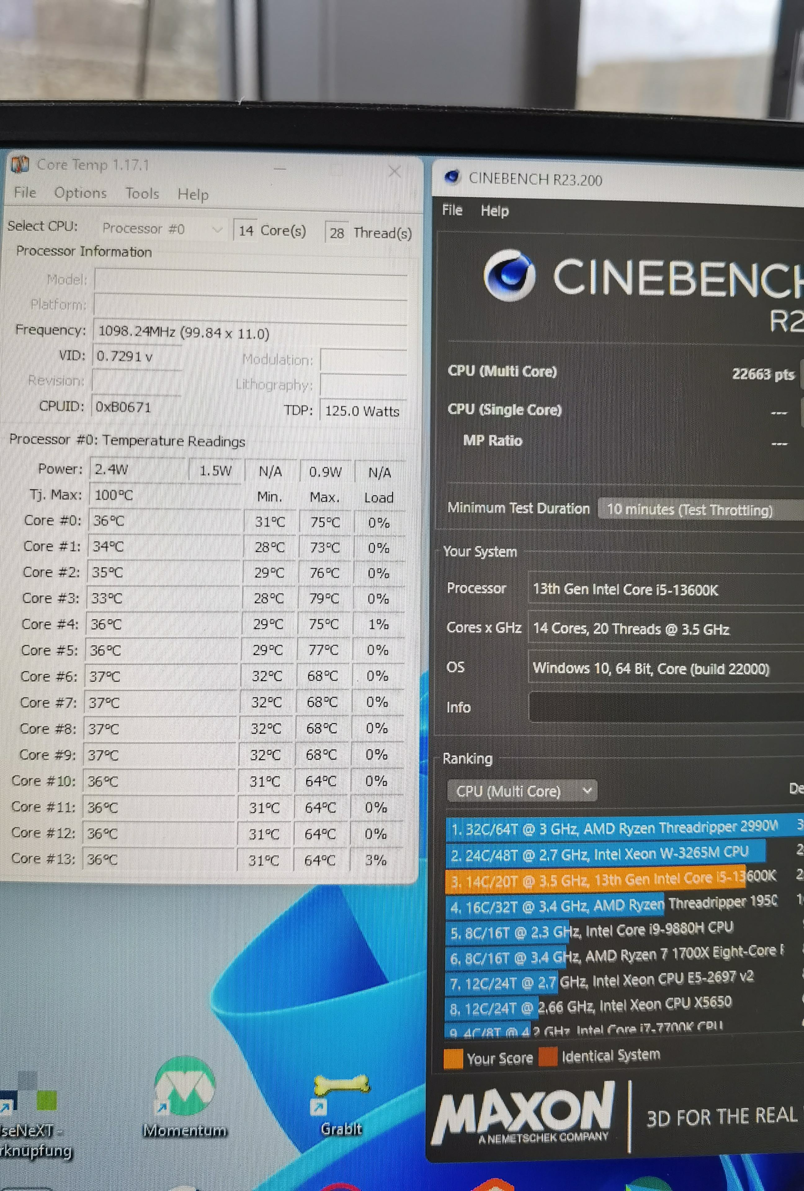

Ich lasse gerade mal den neueren R23 Benchmark laufen. Sehr seltsam....
Gestartet bin ich mit 1,36V und 5,1 GHz. Nun pendelt der bei 1,21V und 4,8 GHz. Läuft noch 4 min.
Prinzipielle Frage: ist es heutzutage möglich die CPU bei maximalem Takt in der VCore nach oben zu beschneiden? Ging ja früher ohne Probleme. Die CPU läuft doch locker auch mit 1,2V bei 5,1 GHz?
So. R23 Multi bei 22600 Pkt. Maximaler Takt bei 4,8Ghz, mit 1,21V, um 70 Grad CPU Temperatur.

So. R23 Multi bei 22600 Pkt. Maximaler Takt bei 4,8Ghz, mit 1,21V, um 75 Grad CPU Temperatur.
R20 bei 9200 Pkt.
Maximaler Takt bei 5,1 GHz mit dennoch 1,37V. Die Temperatur überstieg nie 79 Grad bei 184 Watt.
