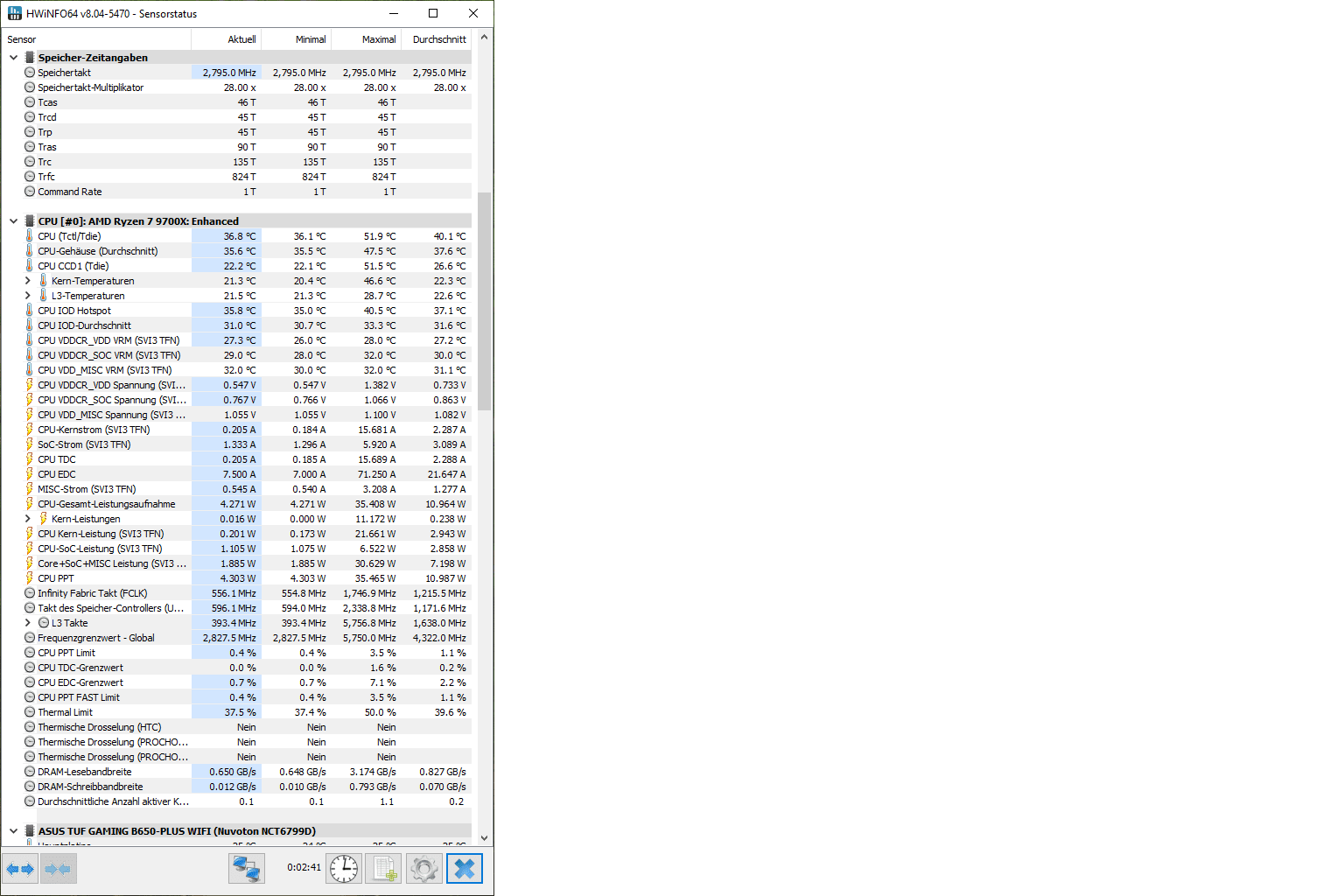

Eine Ryzen 9700X-Workstation entsteht - November 2025 Update mit Asus Pro WS B850M-Ace SE (10G Lan +BMC onboard).
Hab die 10,5 Watt nun im Idle erreicht mit dem Punkt max Energiespareinstellungen.
4-5W PPT Power ist das Erreichbare als Minimum, nicht 10. Wollts nur gesagt haben.

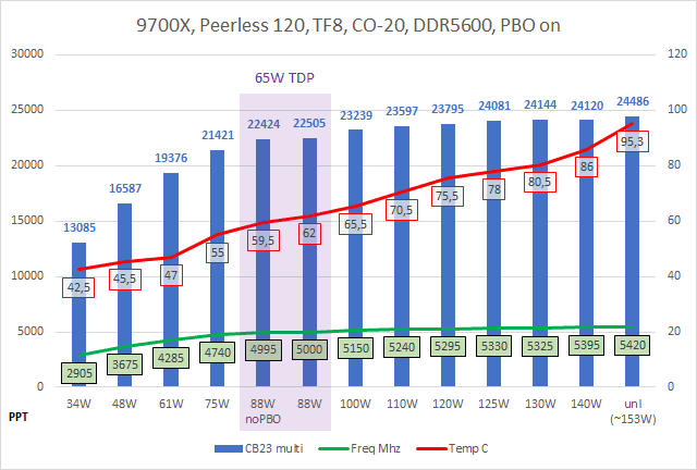

Genau auch darum hab ich die Testserien gemacht, um meinen Sweetspot zu finden. Und der ist bei 120W PPT.
Full load komm ich da auf etwa 74-75 C mit dem NH-D15 (mit AM5 7mm Offsetmount).

Austausch Kühler und Paste: Thermalright Warframe 360 AIO + TF8 . Ferner CO von -20 auf -16 umgestellt. Pumpe steht dabei bis 60C auf 35% (=annähernd lautlos).
Im Lastbereich durchaus messbar besser als der NH-D15+TF7. Beim unlimited-Szenario fällt auf, dass die CPU nicht mehr die 95-96 Grad wie bei allen anderen Setups erreicht, sondern nur noch 90-91 C.
Die 5440 Mhz wurden durchgehend gehalten. Mein persönlicher Favorit wechselt damit nun auf das "Dreimal Wahnsinnige, alles was drin ist LI !"-Szenario (=unlimited).
Die mit dem letzten Bios neuen cTDP von 105W und 170W Einstellungen hab ich getestet und sind vergleichbar meinen 105W/140W und unlimited Settings (170W TDP /230W PPT nimmt sich die CPU ja eh nicht).
=> bringen also nix Neues, erlauben aber bequemeres Einstellen für diejenigen, die nicht die PBO-Details umstellen wollen.
PPT SettingTDP ClassCB 23 MultiFreq in Mhz
(allcore)
Temp in C
(Tctl/Tdie)
KühlerPaste
34W+48W nicht mehr getestet
61W45W176853940-398047-48TR 360 WarframeTR TF8
75W55W199154450-448049-50TR 360 WarframeTR TF8
disable (=default 88W),
PBO selber ist aber aktiv
65W215384780-482055,5-56TR 360 WarframeTR TF8
100W74W224955030-506061-61,5TR 360 WarframeTR TF8
110W81W229615120-514067-67,5TR 360 WarframeTR TF8
120W89W234245210-524071-71,5TR 360 WarframeTR TF8
125W92W235725240-528073-74TR 360 WarframeTR TF8
130W96W236205280-531075-76TR 360 WarframeTR TF8
140W104W236655330-535079-80TR 360 WarframeTR TF8
unlimited (~164W) <- persönl. Default121W24372544090-91TR 360 WarframeTR TF8
