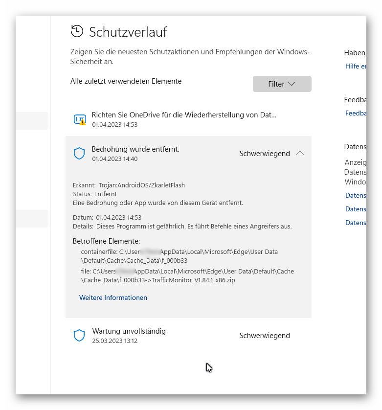

Das Windows Sicherheitscenter zeigt folgende Meldung: siehe Foto
Was ist zu tun?
Habe im Download Ordner geschaut. Dort ist die bemängelte Datei nicht.

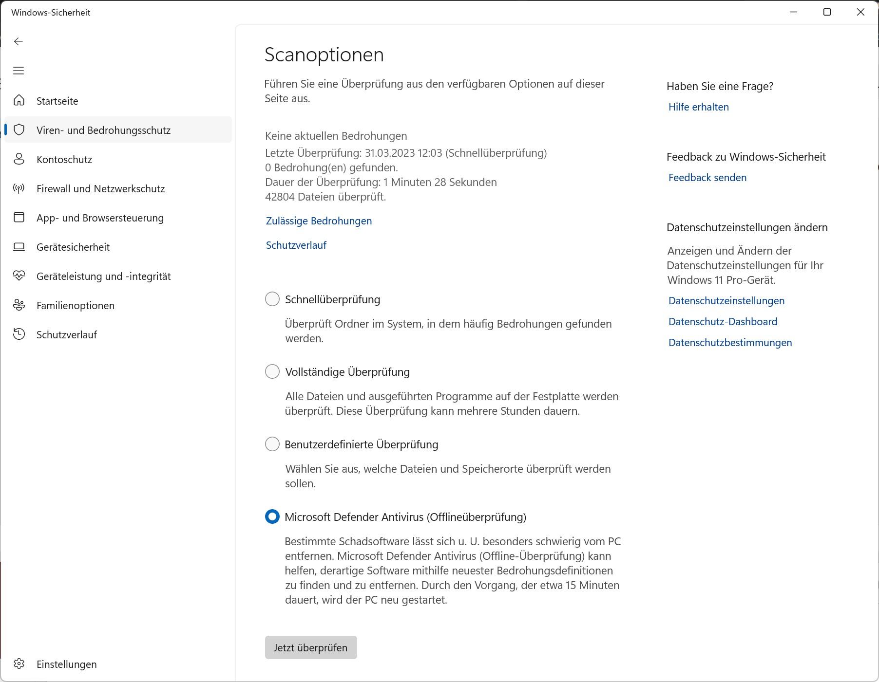

Führe mal unter Scanoptionen "Überprüfung mit Microsoft Defender Offline" aus, auch "Microsoft Windows-Tool zum Entfernen bösartiger Software".
Auch würde ich eine Software eines Drittanbieters nutzen, um das System außerhalb von Windows zu überprüfen.
Die Datei kannst du auch auf "virustotal" hochladen, um zu sehen ob es ein Fehlalarm ist. (Ist ein Dienst von Google, wo viele Virenscanner eingesetzt werden)
Auch wenn die Datei von Computerbild stammt, klingt Traffic Monitor primär nicht nach Schadsoftware. Deswegen gehe zumindest ich nicht von Malware aus, sondern von false positiv aus. Ich habe die Datei selber runter geladen, was auch ohne Probleme funktioniert hat. Erst das händische scannen führte zu einer entsprechenden Aktion sprich es wurde eine Bedrohung moniert. Ich denke, die Datei wurde auf einen MS Server hoch geladen, weil der Defender eine Weile gerödelt hat. Habe die Datei letztlich aus der Quarantäne entfernen lassen, aber sie ist samt Inhalt trotzdem noch da. Hab sie jetzt gelöscht und nun ist Ruhe im Karton, aber warum wie beim TE der Defender Schwierigkeiten mit der Quarantäne hat... :unsure:
Das Problem liegt möglicherweise an anderer Stelle: so einige Download Quellen wie CH*P, ComputerBlöd etc. geben primär nicht den originalen Download heraus, sondern einen Downloader, der erstmal jede Menge Rotze installiert, bevor man zum gewünschenten Download gelangt. Und das könnte dann zu recht als Malware erkannt worden sein.

War definitiv nicht von CB. Ich denke von dem Link https://www.hardwareluxx.de/communi...anzeigen-in-taskleiste.1334951/#post-29824667
Habe jetzt einen Defender Scann und einen Offline Scann gemacht. Der Defender hat davon etwas im Edge gefunden. Habe es dann in Quarntäne verschoben und dann gelöscht.
Anschließend nochmals ein Scann. Ohne Bedrohung.
Meint ihr das reicht?
Oder nochmal alles neu machen.
Ist echt blöd, da ich Windows auf dem neuen Rechner neu installiert und alle Programme aufgespielt und eingerichtet habe. Das sollte dann als Basis Backup dienen.
Aber jetzt ist/war da eine Schadsoftware drauf und demzufolge auch im Image.
Oh....nochmal 2 Tage extra Arbeit.
Wie ist eure Meinung?

In deinem ersten Screenshot ist aber sogar eine URL von computerbild.de enthalten....
Oh ja. Das sehe ich jetzt auch. Ich dachte es wäre aus der anderen o.g. Quelle.
Würdet ihr trotzdem alles neu machen?
Habe die Datei gerade nochmal von CB geladen (direkt ohne Downloadmanager, hatte ich zuvor auch so gemacht) und Windows zeigt mir gleich wieder einen Virus an. Das gleiche Bild: Im Sicherheitsverlauf wird es mir angezeigt, das der Virus möglicherweise nicht richtig entfernt wurde. Meldung "Fehler bei stellen unter Quarantäne". Die Datei ist nie im Downloadordner gelandet, da dies Windows verhindert hat. Doch wieso findet der Defender diese Datei oder Teile davon im Edge?
Ich mache jetzt nochmal einen Scan mit den Defender und melde mich.
So Scan gemacht. Defender meldet wieder einen Fund vom Traffic Monitor. Aber diesmal im Opera. Möglicherweise findet er was im Edge und Opera, da jeweils ein Download im Edge und einer im Opera statt fand.
Ich dachte der hat sich in Prozesse im Edge und Opera eingenistet um Daten abzugreifen oder ähnliches. Möglicherweise kommt aber die Meldung, weil es in diesen Browser heruntergeladen wurde. Also nicht neu aufsetzen?
Ein komisches Gefühl bleibt.

Hm, hast Du mit den anderen Browsern diese Datei ebenfalls runter geladen oder warum findet sich das Problem jetzt auch dort?
Ja zuerst habe ich mit EDGE geladen. Mit der geschilderten Meldung vom Defender.
Heute mit Opera. Das gleiche. Datei wird nicht gespeichert da ein Virus erkannt wird.
Meine Vermutung: beim Anstoßen des Downloads wird was in den Appdata Ordner des jeweiligen Browsers geschrieben.
Warum die Datei Probleme macht mit verschiedenen Browser kann ich nicht sagen.
Das ist auch so; deswegen hatte ich ja danach gefragt. Was ich allerdings nicht verstehe, warum Du trotz allem weiterhin versucht hast, die Datei runter zu laden. Ich gehe weiterhin nicht von Schadsoftware aus, aber solltest Du jetzt Zweifel am System haben, musste wohl in den sauren Apfel beißen. Diese Entscheidung kann Dir keiner abnehmen, allerdings hier gilt: Im Zweifel grundsätzlich gegen den Angeklagten. Vorher würde ich vllt doch noch eine zweite Meinung per Live Scan von z.B. Avira machen; wenn da nichts angemeckert wird, kannste es dann dabei belassen. Vllt löschste auch mal jeweils den Browsercache...
