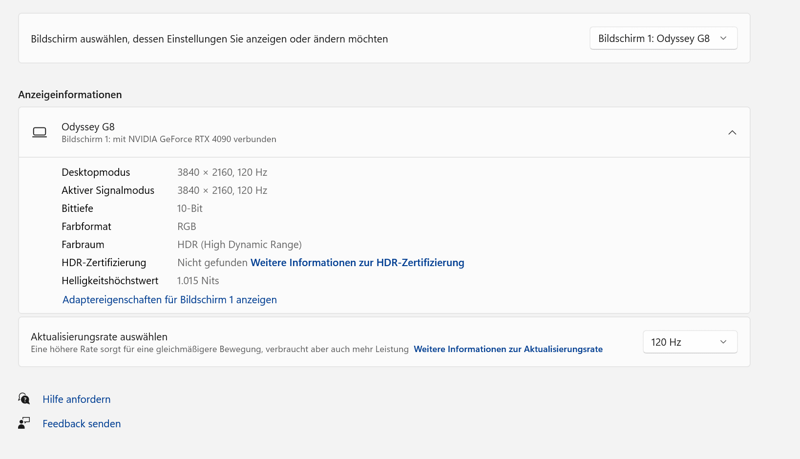

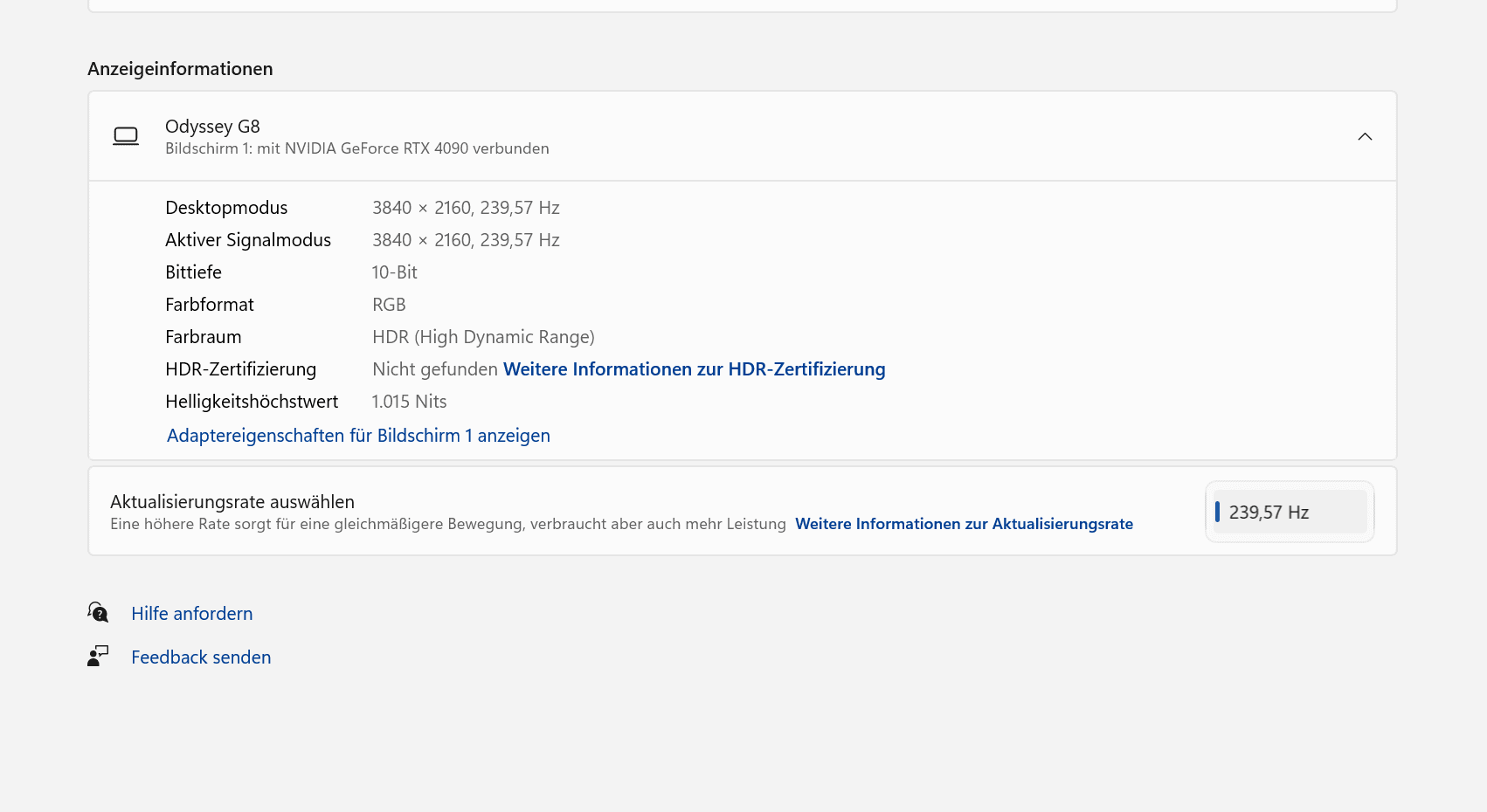

Hi,
alles ging ja bis heute bei 120HZ nun hat sich aber die Einstellung hier auf 240HZ einfach zurück gestellt und lässt sich auch nicht mehr auf 120 HZ stellen:
Woran könnet das liegen??
In der Nvidia Systemsteuerung bei Auflösung ändern (Aktualisierungsrate: 120 Hz) einstellen.
Das ändert leider nichts. der Monitor macht auf dem Desktop seine 240HZ ich kann jetzt zwar den Monitor auf 120HZ stellen aber das ist für games ja keine Lösung.
Einfach komisch ich konnte bis heute unter den erweiterten Anzeigeeinstellungen im OS für den Desktop immer auf 120hz stellen, das geht nun nicht mehr....
...ich konnte bis heute unter den erweiterten Anzeigeeinstellungen im OS für den Desktop immer auf 120hz stellen, das geht nun nicht mehr....
Hast du etwas geändert, z.B. neuer Nvidia Grafiktreiber?
Ne hatte nichts geändert ..... wenn ich den Moni auf 120hz stelle kann ich unter den erweiterten Anzeigeeinstellungen die hZ ändern wie gewohnt nur auf 240 nicht mehr.
Grafikkarten Treiber auch eben neu installiert, ändert nichts.
