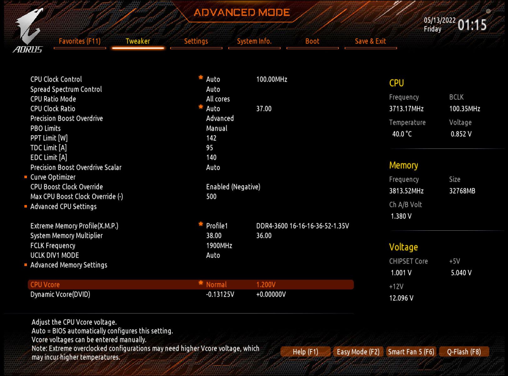

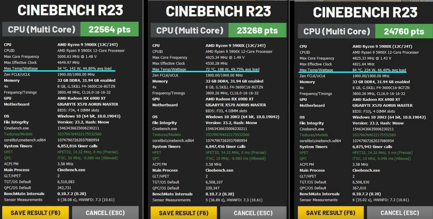

Allcore auf 4.5 GHz gehen. Haben hier einige gemacht, nur mit 5800. Deine CPU taktet niedrig, daher lohnt es sich erst recht.

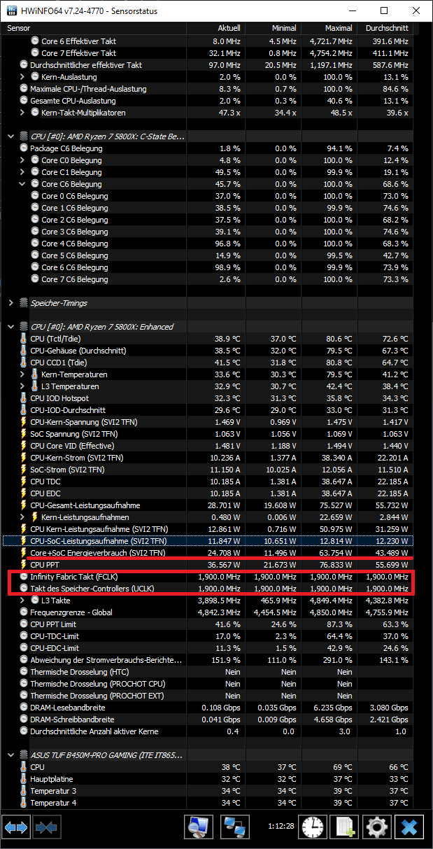

Bleibt IF hoch und optimieren
Ich denke, es hängt nicht vom Speicher ab bzw. gibt es da keine Verbindung zueinander. Das muss künstlich von AMD festgelegt worden sein, um einen Unterschied zu 5800x3d zu machen, den die sind ja ansonsten identisch. Andererseits, muss die CPU bei 4.1 GHz besonders effizient sein und dürfte bei 45 W liegen. Dafür ist der grosse Cache sehr gefrässig.

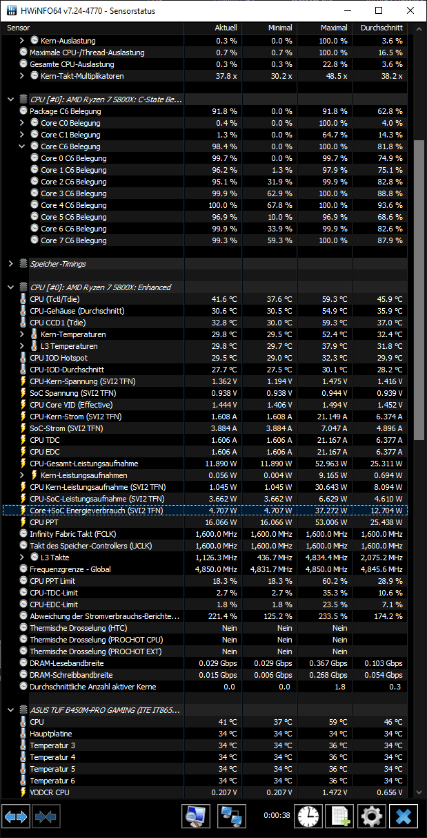

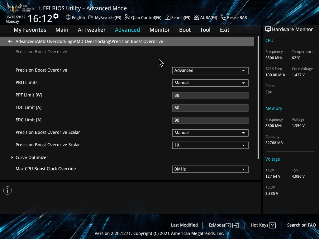

ps: läuft bei mir mit 5700x mit 1.1 V. CPU Kern-Leistung (SVI2 TFN) 55 W.
Bei der ersten X3D-Generation gab es noch Probleme mit dem Cache-OC, daher hat AMD da einen Riegel vorgeschoben, um ein CPU-Sterben zu verhindern. Beim 7800X3D gab es das Problem mit dem Cache-OC nicht mehr.
Die CPU-Kerne des 5700X3D laufen auf Sparflamme, die hätten theoretisch noch ordentlich Luft nach oben.

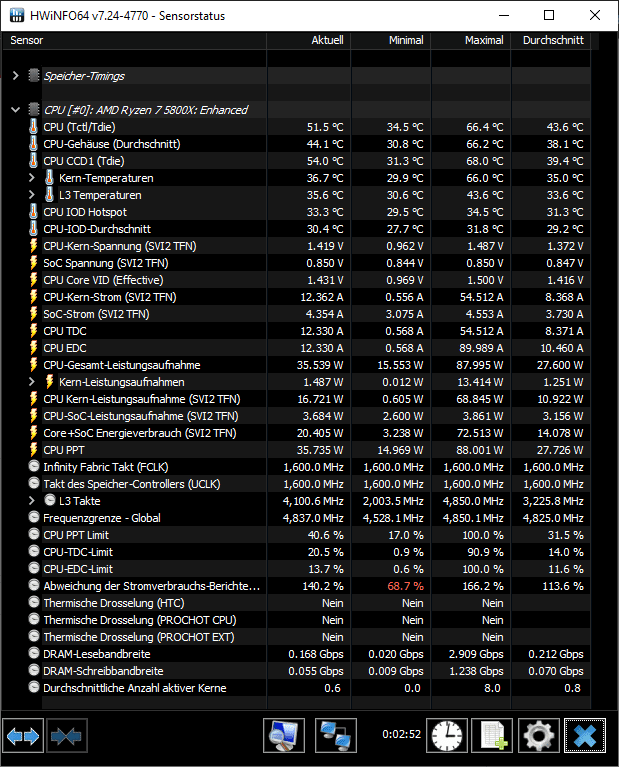

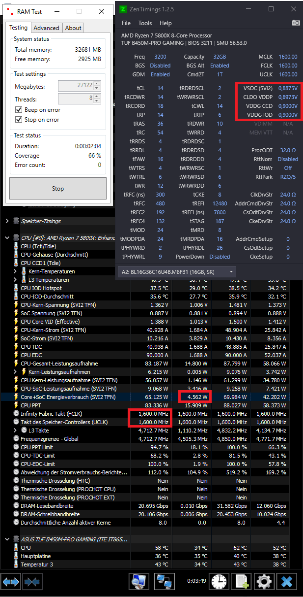

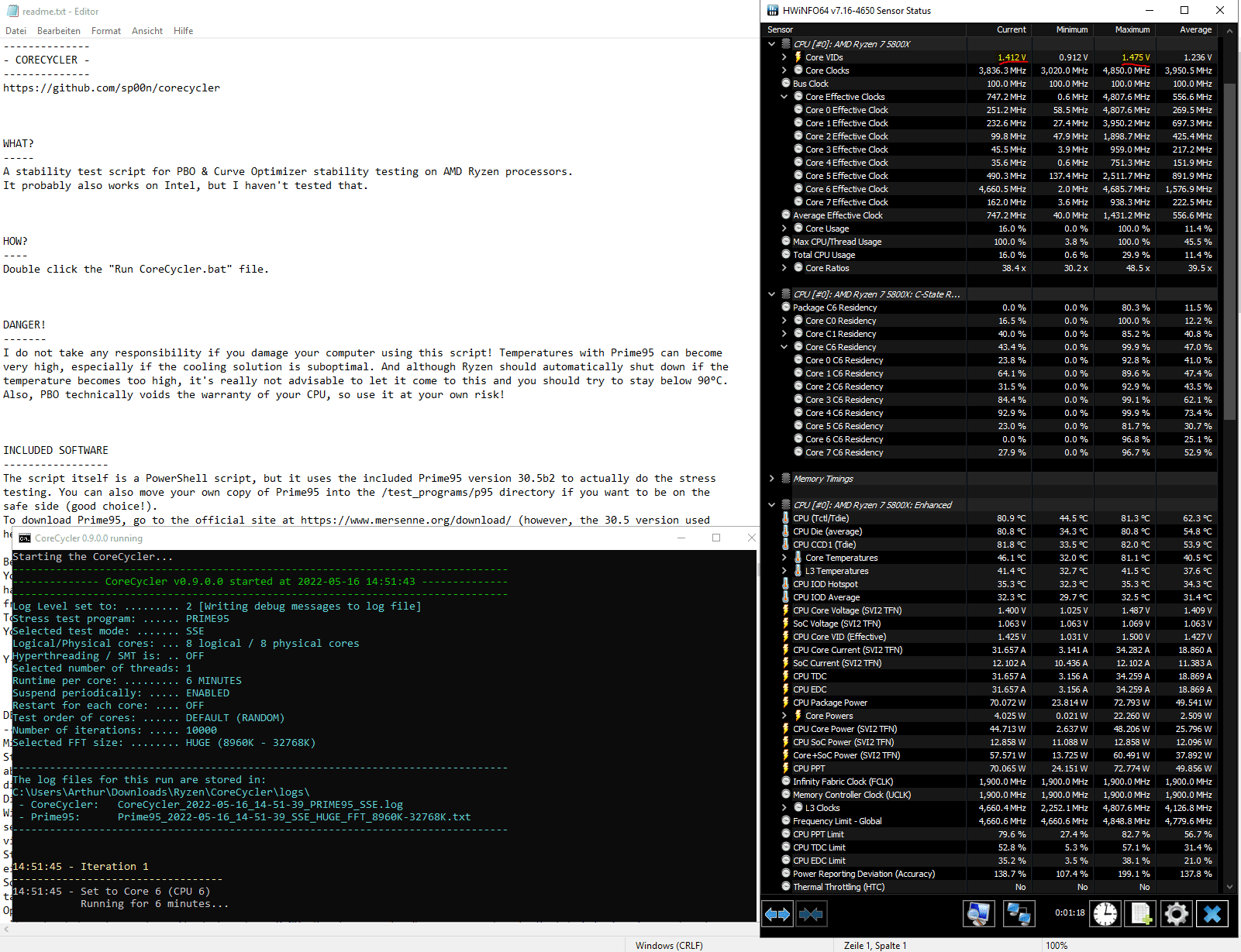

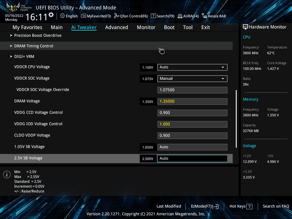

Ist es normal das der SOC VDD im Idle bei ca. 40A pendelt?
Oder ist die Anzeige im HWMonitor müll und es sind nur 12-15A win in HWiNFO?
sorry falls die Frage hier falsch ist aber ich weiß gerade nicht wohin damit
Müll. Bei Vollauslastung der CPU (Cinebench 23) 9.7 A. Bei Ram Belastung 12.

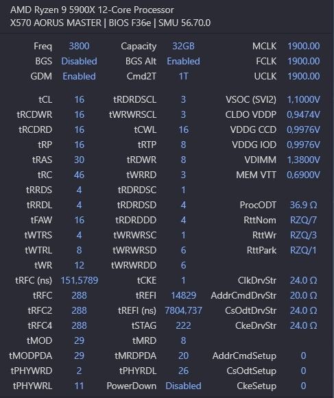

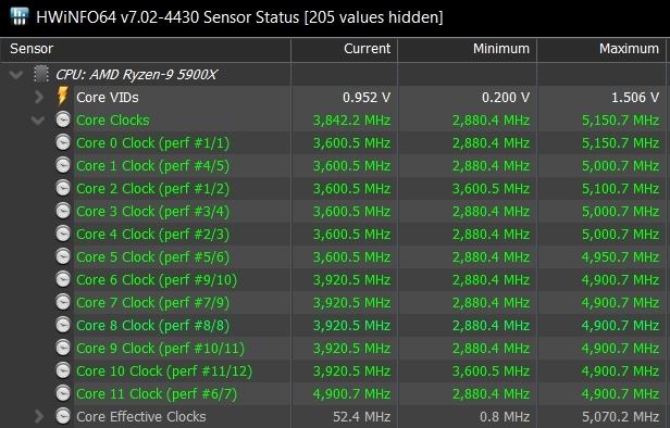

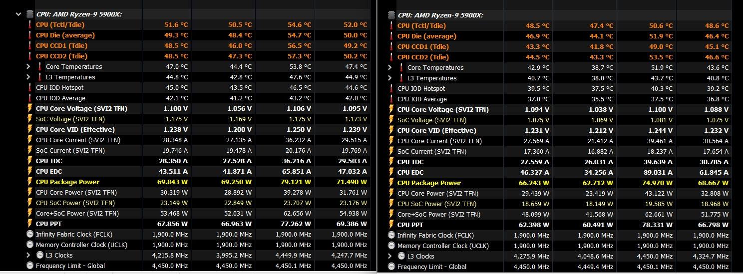

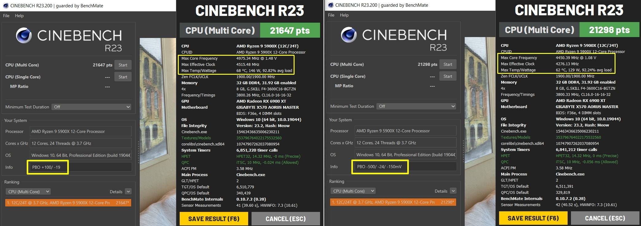

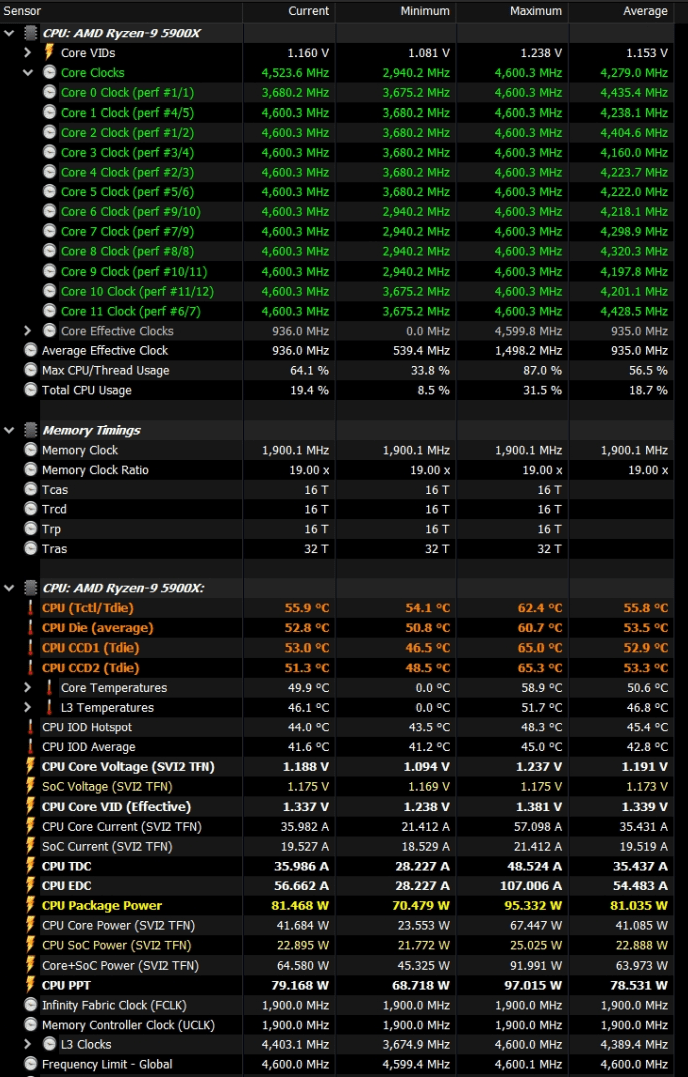

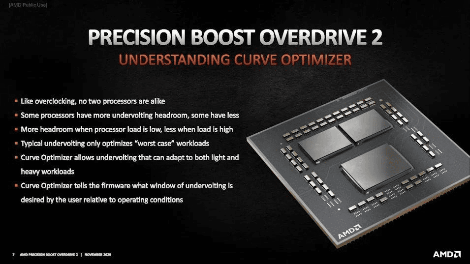

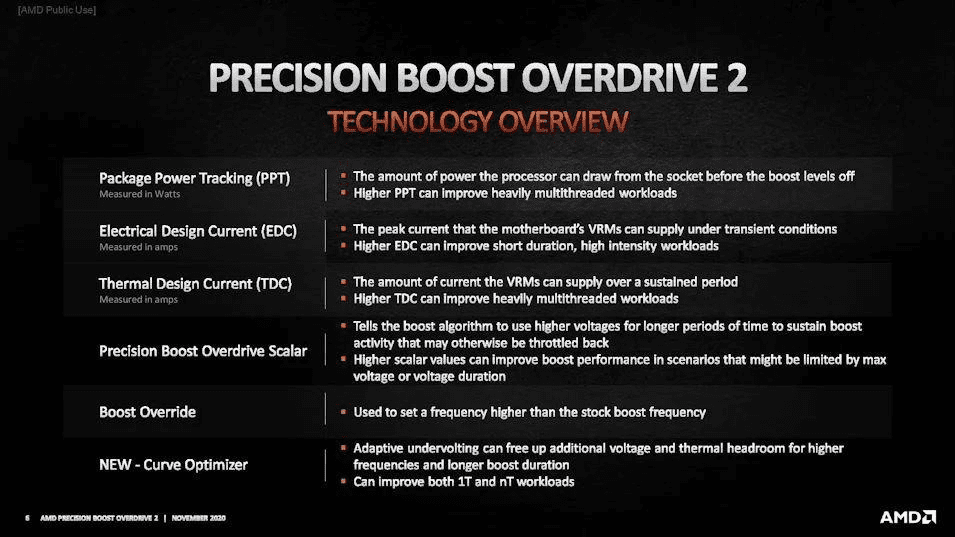

Hallo zusammen, die aktuellen RAM Preise haben mich dazu bewegt von meinem sehr effizienten 5900x auf einen 5950x aufzurüsten. Der war aber nicht mal mit -15 im Curve Optimizer stabil. Der 5900x hatte locker die -30 und dazu noch -94mV bei -300MHz Boost. Zudem wurde der 5950x auch wesentlich wärmer... Hatte den dann wieder verkauft und mir einen 5900XT (16 Kerner) gekauft und bin ganz verzückt, der schafft die -30 bei -0Mhz und noch -240mV. Der läuft nun nochmal effizienter als der 5900x und hat noch 4 Kerne mehr :)
Mal eine Frage, ich habe den CO auf -20 gestellt. Es scheint so weit stabil zu laufen. Aber große Verbrauchseinsparungen oder Temperatursenkungen kann ich nicht feststellen.
Für mich als AMD Neuling, lohnt sich das überhaupt? Bzw merkt man erst ab einem bestimmten Wert (-30?) wirklich etwas?
