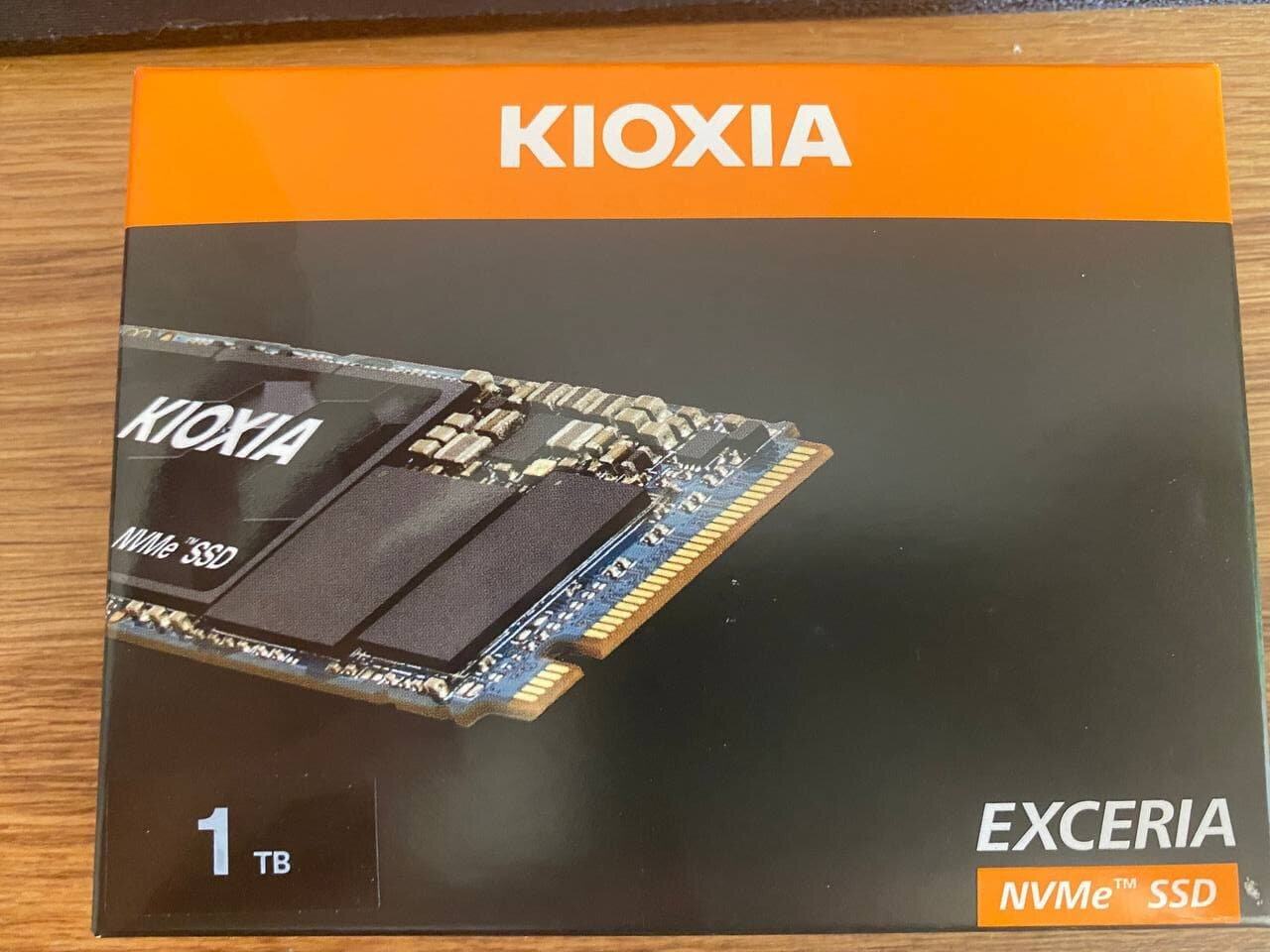

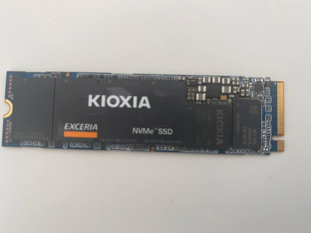

Die SSD wurde solide von Kioxia verpackt. Sie hatte keine Möglichkeit in der Verpackung lose oder beschädigt zu werden.
Die Präsentation der SSD würde ich als ausreichend beschreiben. Ich hätte mir noch eine M2 Schraube für den Lieferumfang gewünscht.
Diese musste ich leider nachkaufen, da mein Mainboard nur eine im Lieferumfang hatte.

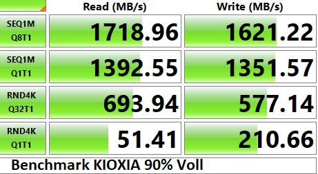

Der Test bei 90% Befüllung, welcher von @TimeTurn gewünscht wurde, ergab, dass die Kioxia auch im vollen Zustand gut performen kann.
Eine niedrigere Leistung habe ich nur kurz nach der Befüllung feststellen können. Die Kioxia hat sich dann aber sehr schnell erholt.
- Hast du vielleicht direkt nach der Befüllung der Platte getestet @TimeTurn ? -

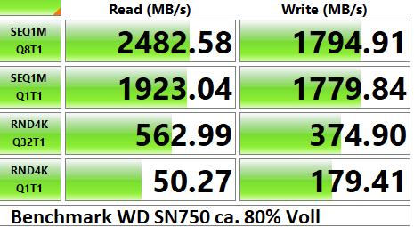

Die von mir als Systemplatte genutzte Western Digital SN750 performte wie erwartet ein wenig besser.

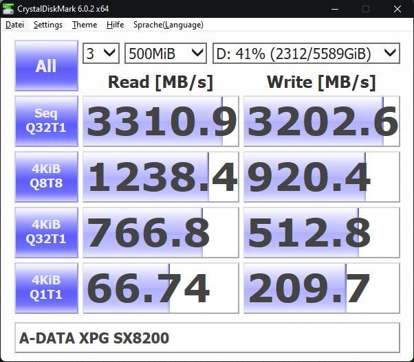

Mach ich nachher mal mit der A-DATA / XPG SX8200, die ist 1 TB groß.
Im Normalzustand bläst die inzwischen eineinhalb Jahre alte SSD die Kioxia allerdings schon aus dem Wasser - A-DATA / XPG SX8200 unter Windows 11 22000.194:
Mit nur noch etwas über 30 GB frei macht sich die A-DATA noch sehr gut - und hier habe ich C: getestet bei laufendem System:
Danke für das Review. Ich hoffe das wird noch vervollständigt. Ohne genau Spezifikation des Testsystems bspw. kann man die Werte kaum sinnvoll einordnen. Die gezeigten Werte der SN750 sind, unabhängig davon wie voll die ist, deutlich unter den Herstellerangaben.
