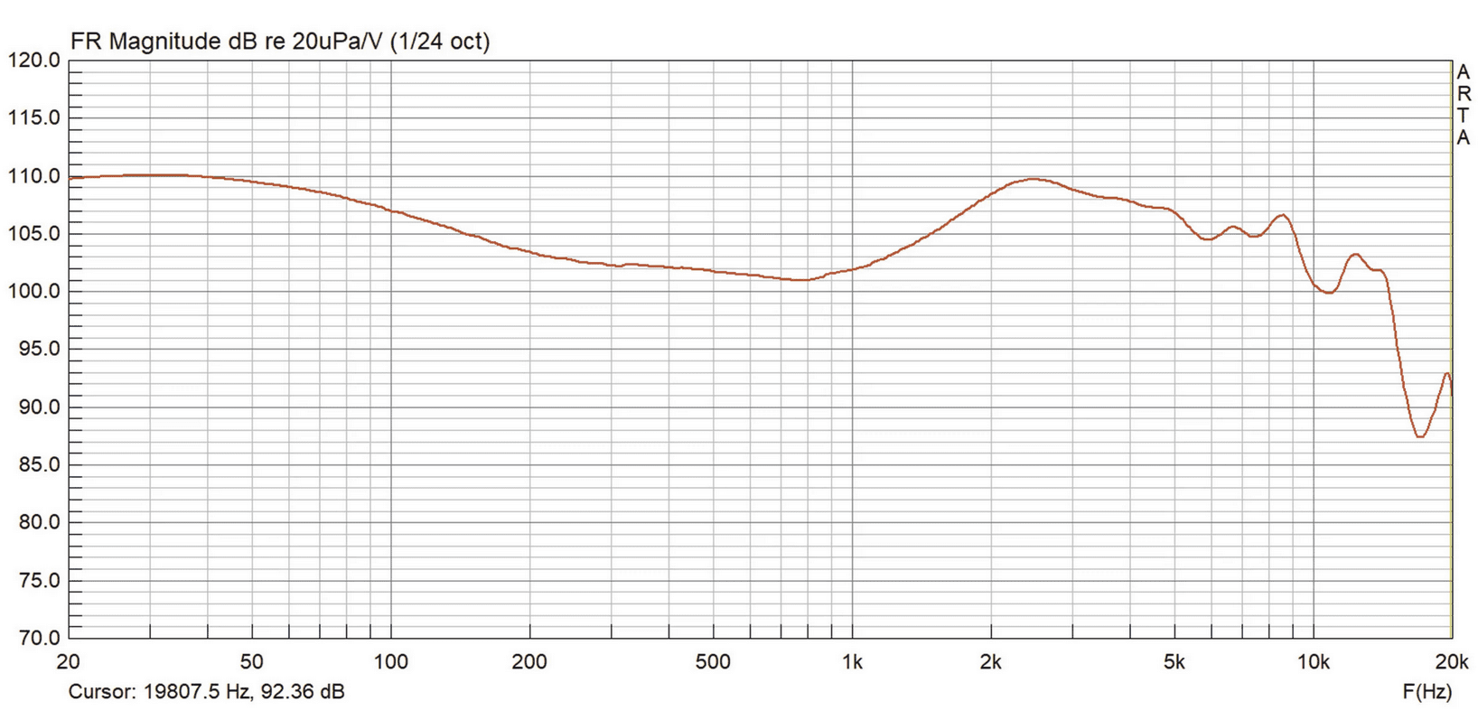

Der Frequenzgang der Tea Pro:
Die klingen total steriel...
