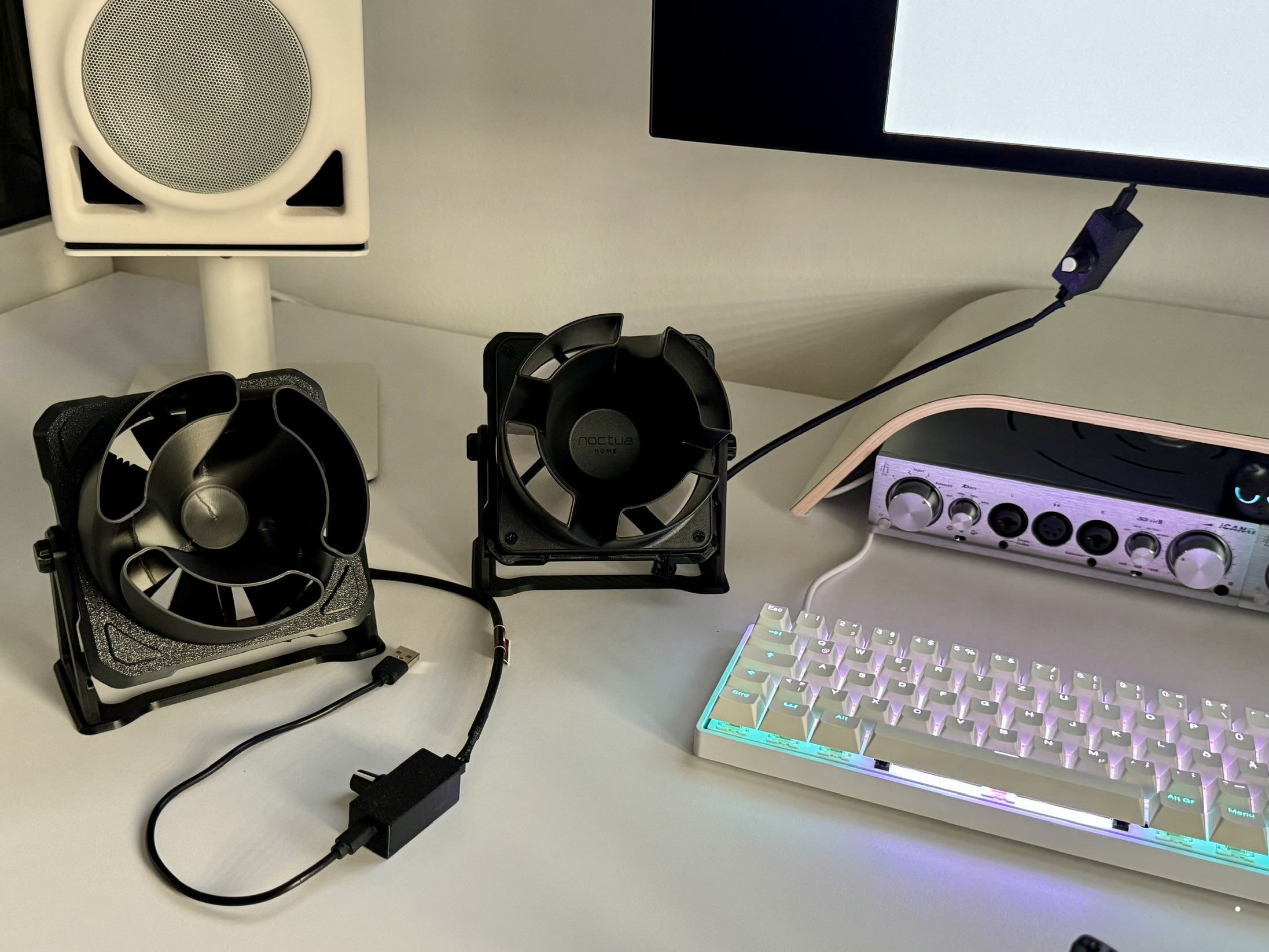

Hab gerade hier 2 von den Thermalrights https://www.amazon.de/dp/B0F1JTK7WV?ref=ppx_yo2ov_dt_b_fed_asin_title über einen USB Anschluss (Lüfter haben Daisy Chain) mit https://www.amazon.de/dp/B09HGLN7CX?ref_=ppx_hzsearch_conn_dt_b_fed_asin_title_10&th=1 so einem Kabel direkt vor mir um einfach etwas Luftzirkulation zu haben.
Die machen schon sehr gut Luft für 5V wenn sie vor dem Monitor stehen, wollte die zuerst eigentlich im System verbauen, aber die drehen nun mal bis zu 1500rpm und sind dabei abartig laut (für Silent Verhältnisse) und wenn die beim Start immer voll aufdrehen nervts eher.

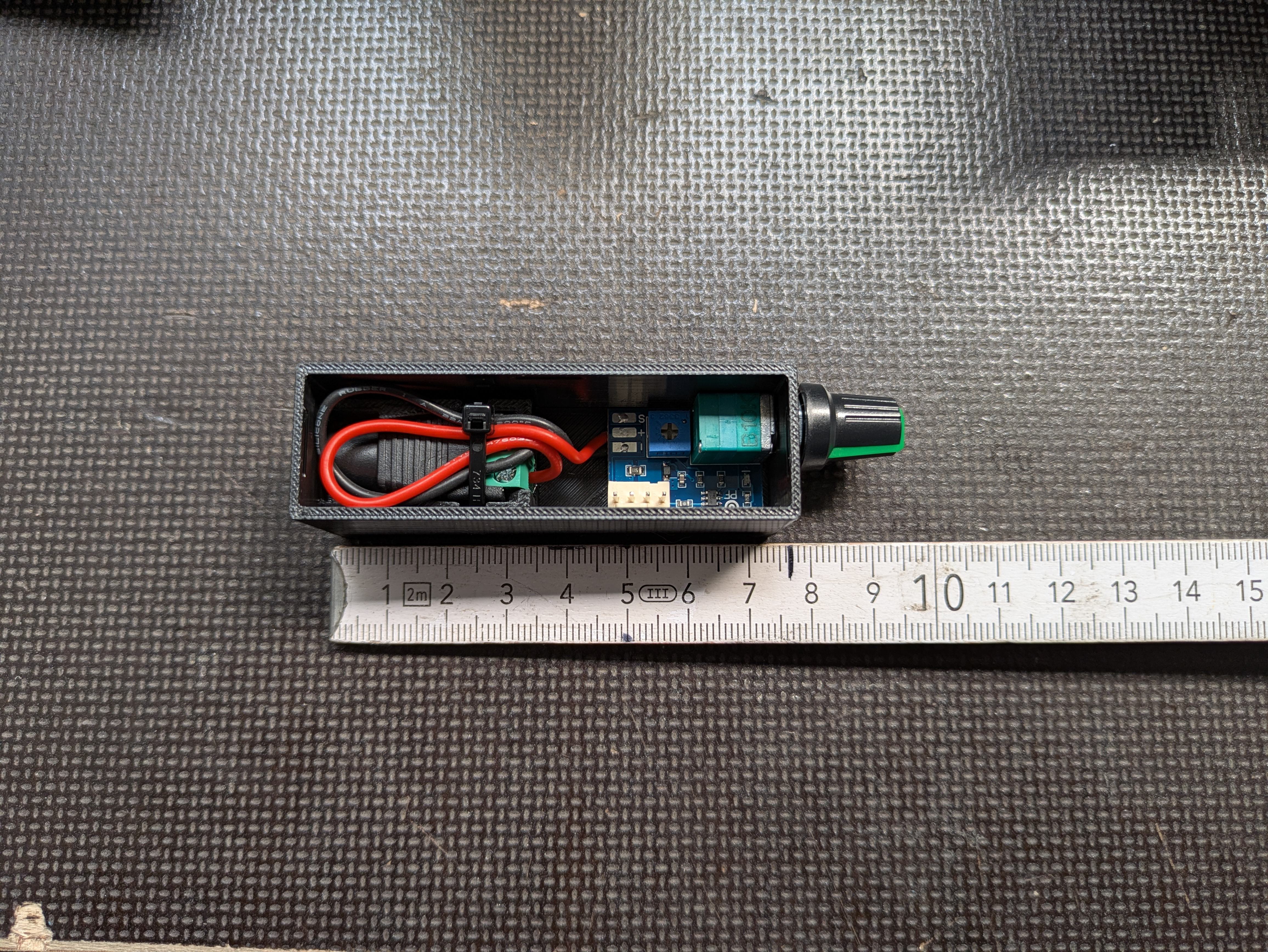

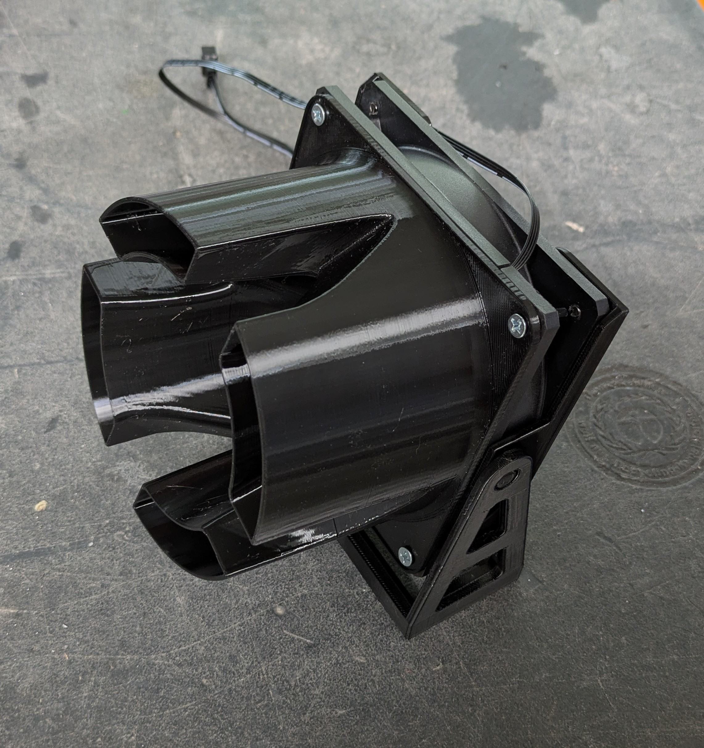

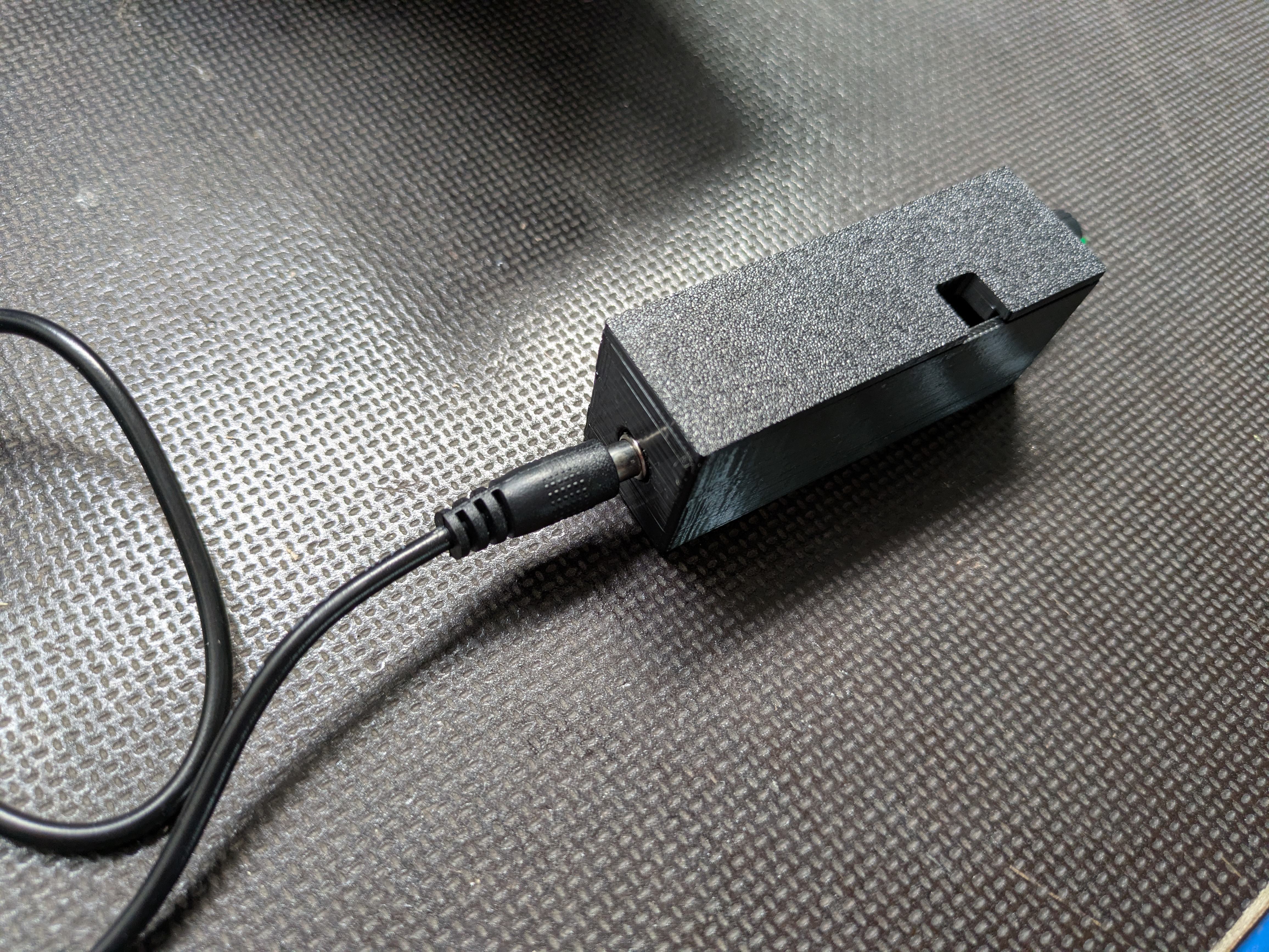

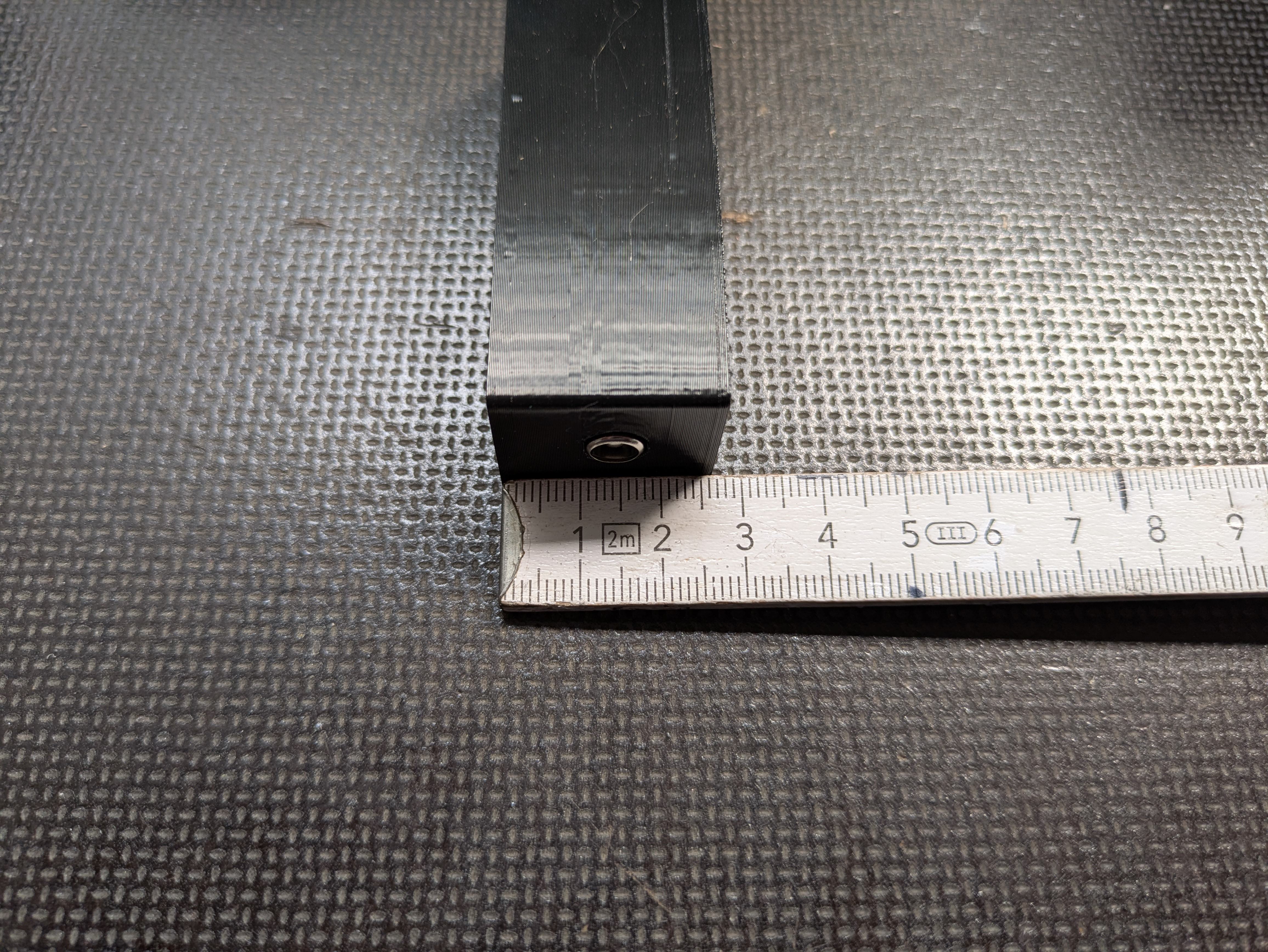

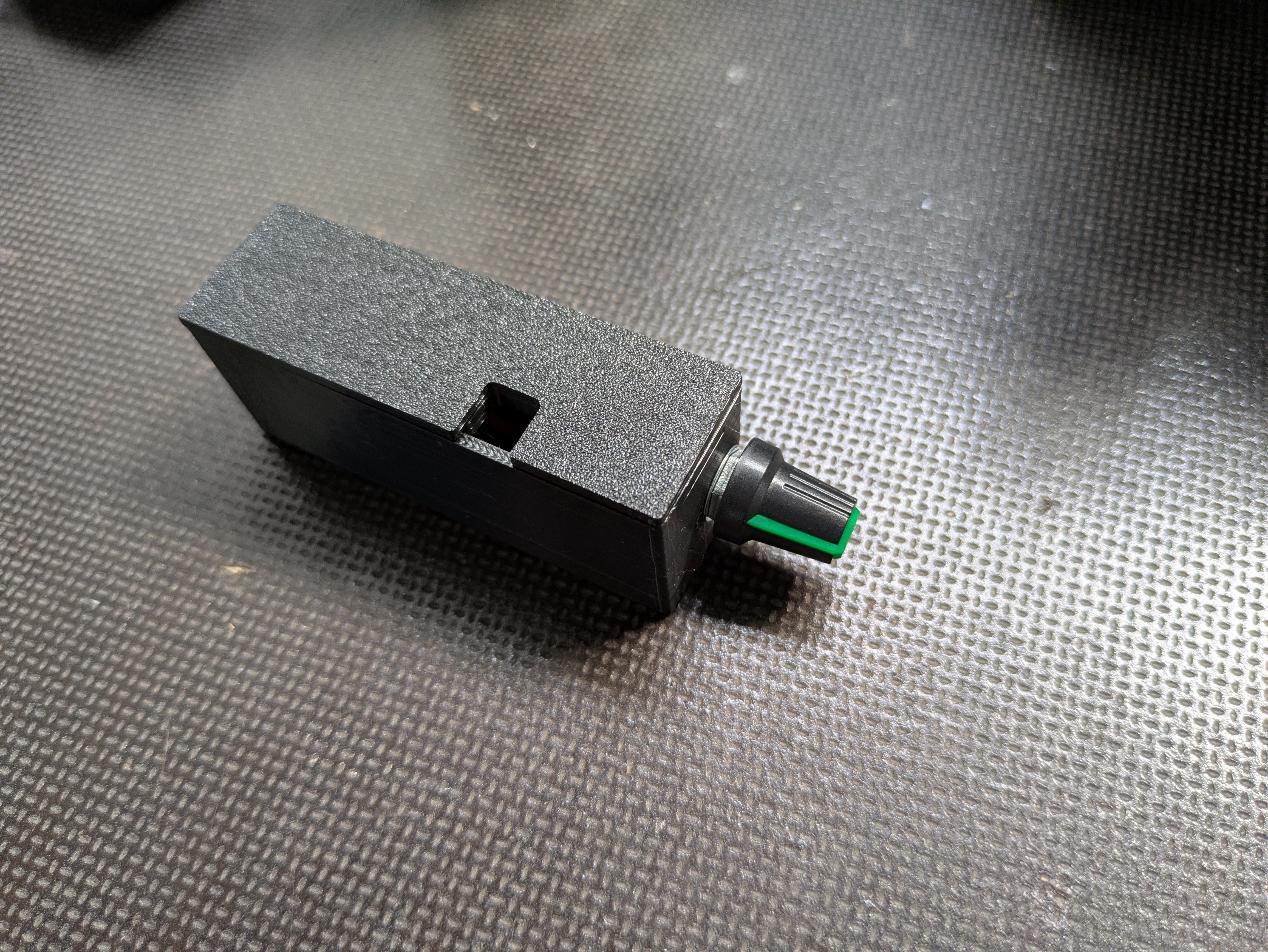

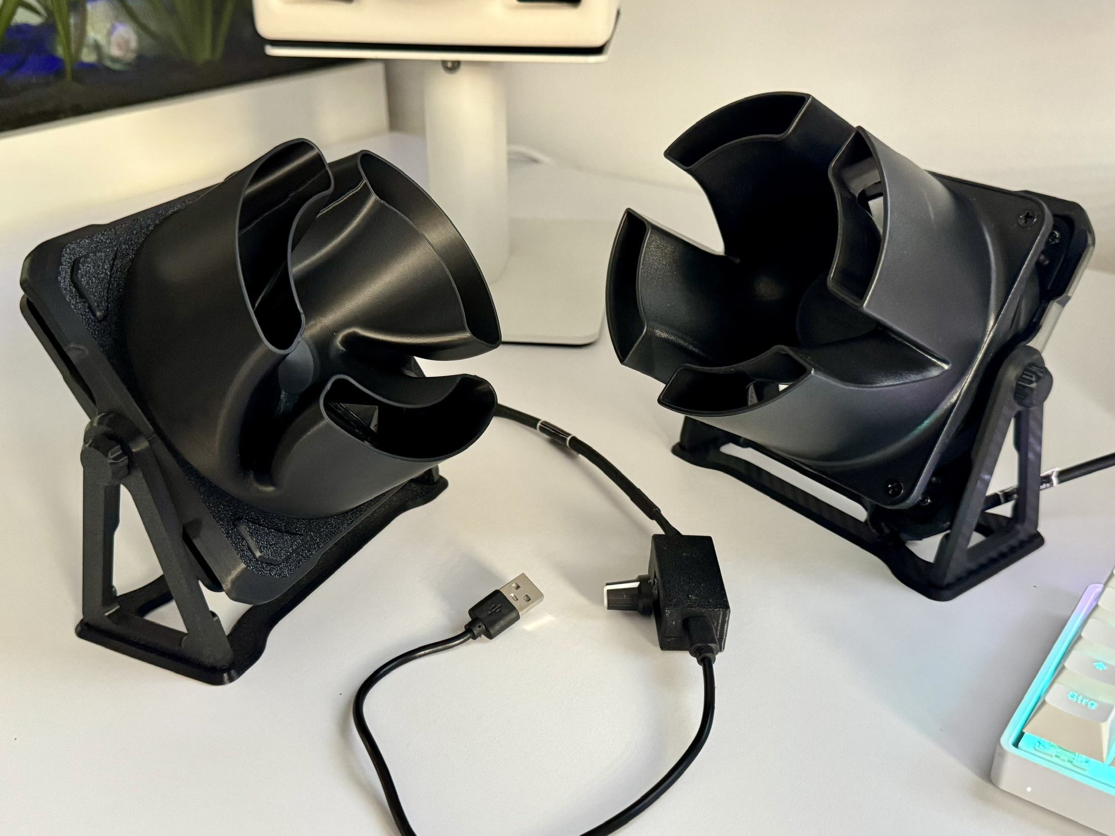

Ich habe eine für mich passable Lösung gefunden.
Kleine Platine mit Poti zur PWM-Steuerung und Adapter von Rundstecker auf Kabelklemme von AliExpress.
Gehäuse und Deckel selbst gezeichnet und gedruckt, dazu noch ein 12V 2A Netzteil und fertig. Das Loch im Deckel ist fürs Lüfterkabel.
Lüfter sind Arctic P12 PWM PST. Noctua-Vorsatz/Trichter, Halterung und Fuß für den Lüfter via 3D Druck (Fuß und Halterung selbst entworfen).
Links und Kosten muss ich nachreichen, habe ich gerade nicht zur Hand. Denke aber ca. 3€ Druckkosten, Platine knapp 3€, Netzteil und Adapter ca. 4€. Lüfter hatte ich noch liegen, bei den Arctic aber auch ca. 4-5€.
Übers Daisy Chain kann man auch mehrere an einem Controller nutzen. Aufpreis ca. 2€ für den 3D Druck + Preis für den weiteren Lüfter.
