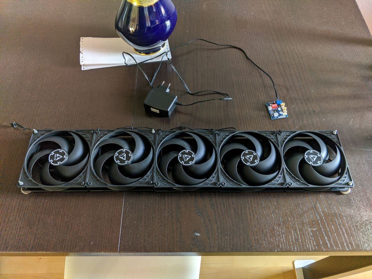

Hier meine Umstetzung:
* China PWM Controller, Einstellung per Poti
* 5x Arctic P14 PWM PST
* 12V Netzteil (m)einer gestorbenen Fritzbox
Hängt im Schlafzimmer unter der Heizung, damit ich etwas niedrigere Vorlauftemp fahren kann.
Der dortige Heizkörper ist leider etwas sparsam dimensioniert... .

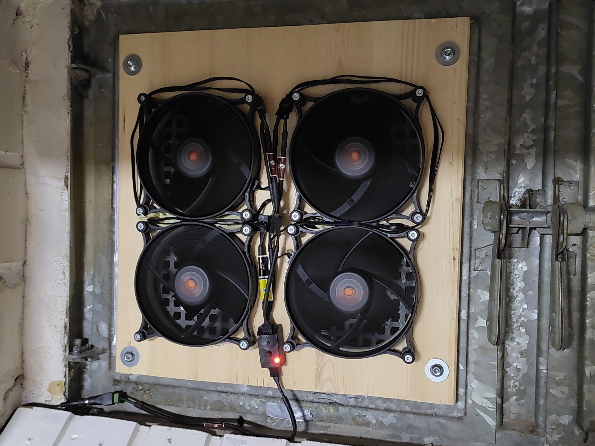

So,
So, wie versprochen hier mal das Ergebnis.
Ist an einem 12V 2A Netzteil angeschlossen. Tatsächlich erfüllt es alle Anforderungen, es wird ordentlich Luft nach Außen befördert UND es ist sehr, sehr leise dabei. Es ist deutlich weniger als vorher, dennoch wird die Tür durch die Luft zugezogen, wenn sie fast zu ist (4cm Spalt) - ist also eine sehr gute Luftmenge, nicht zuviel und nicht zuwenig.
Die Optik ist natürlich zum kotzen. Das Holz könnte man streichen, aber die Kabelage ist echt hässlich, nur fällt mir da nix Gutes zu ein.
Naja, da ich recht wenig auf das Fenster schaue, ists mir dann auch egal :d
Vielen Dank für eure Hilfe! :)

Moinsen!
Ich hab dieses Netzteil genommen:
Den "Adapter" aka "Niedervolt Adapter (Terminalblock 2-polig auf DC-Hohlbuchse)" bekommt man auch dort:
Das Netzteil hab ich dann noch auf eine Tapo Smart Home Steckdose gepackt, die hat einen Ein/Aus Schalter an der Seite und ist eben auch GoogleHome fähig. Wer's braucht :d
Die Noctua Lüfter und die Steuerung sollten soweit klar sein.
Ich möchte dazu sagen, dass die Lüfter schön leise sind, aber eben auch nicht "maximal" Luft schaufeln, da gibts sicherlich bessere, also leistungsstärkere, Lüfter - für meinen Einsatzzweck reichen die aber.
War ein schönes Bastelprojekt.
Im Nachhinein würde ich empfehlen, die Lüfter an den (äusseren) Seiten zum Brett hin mit Klebeband "abzudichten", damit auch keine Luft eben durch die Seiten wieder "rein" kommen kann. Das könnte zwar durchaus sehr hässlich aussehen, würde aber den Luftzug maximieren.
