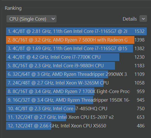

BenchmarksLenovo Legion 5 Pro 16ACH16H (82JQ001PGE)Lenovo Legion 5 Pro 16ACH16AH (82JQ0010HGE
Cinebench R2311796
Forza 4 alles max. 4K69,8 FPS
Forza 4 alles max. QHD85,7 FPS
Futuremark 3D Mark TimespyCPU: 9266 GPU: 10986 Gesamt: 10688
