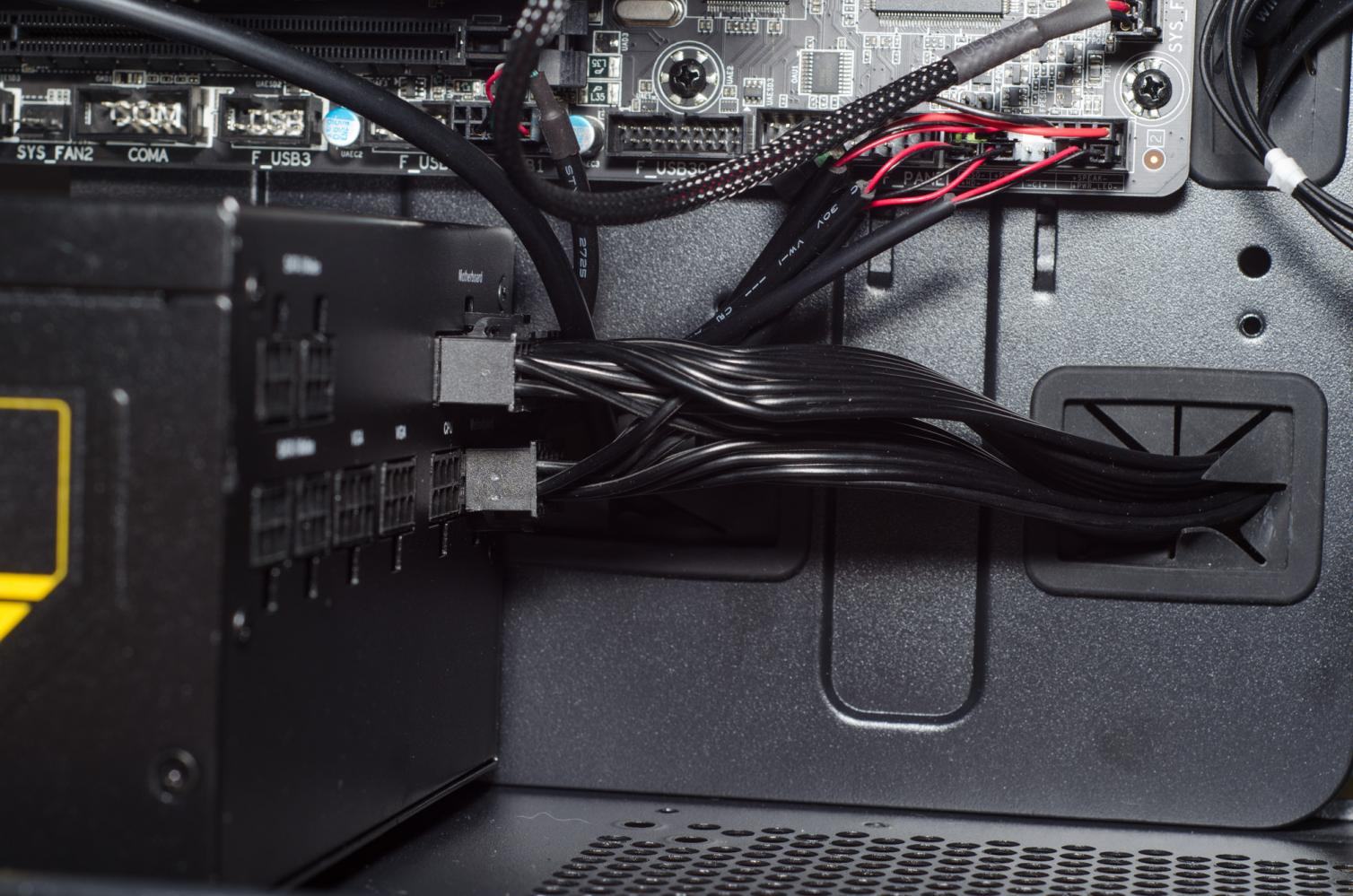

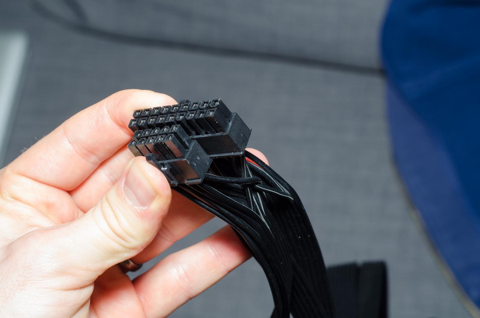

Ich muss Combi beipflichten was den ATX-Stecker angeht. Ich habe selbst die 550W Version des Whisper und habe beim Einbau eine Pause eingelegt und erst mal in verschiedenen Testberichten geschaut, ob man den ATX-Stecker allen Ernstes so anschließen muss.
Der Stecker am Netzteil ist in zwei Teile aufgeteilt, wobei die Kabelstränge ineinander verwoben sind, sodass ein enormer Kraftaufwand nötig ist, um die Stecker in die richtige Position zu drücken.
Ich hatte dabei wirklich Angst, etwas kaputt zu machen.

Beim ATX-Kabel des Bitfenix Whisper M stehen die einzelnen Kabelstränge dann aber wirklich stark unter (mechanischer) Spannung.
Im Anhang noch zwei Bilder, die ich davon beim Einbau gemacht habe. Auf dem ersten sieht man, dass ich mit aller Kraft meiner linken Hand nicht in der Lage war die beiden Stecker in der richtigen Position zu fixieren. (Der kleinere müsste noch um einen Pin nach links verschoben werden.)
Auf dem zweiten sieht man dann den ATX-Stecker im eingebauten Zustand.
