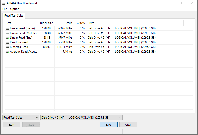

Hier mal Benches von meinen verschiedenen Systemen :
6 x HP 450 GB SAS-HDD im RAID 5 :

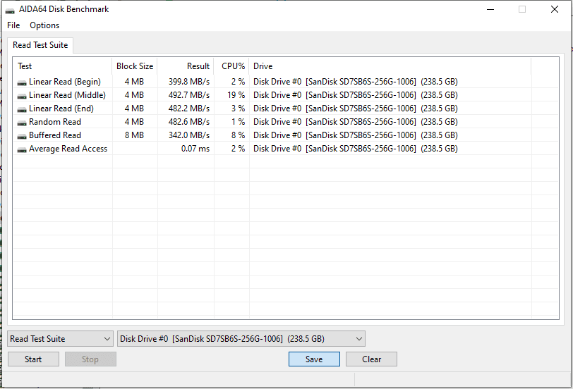

SSD am SATA 3G (SATA 2) Port :

SSD am SATA 6G (SATA 3) Port :

Die Datenübertragungsrate des Raid ist zwar höher, aber viel wichtiger für die tägliche Praxis ist die Zugriffszeit.
Und die ist bei der SSD um Faktor 100 besser (7,1 ms zu 0,07 ms).

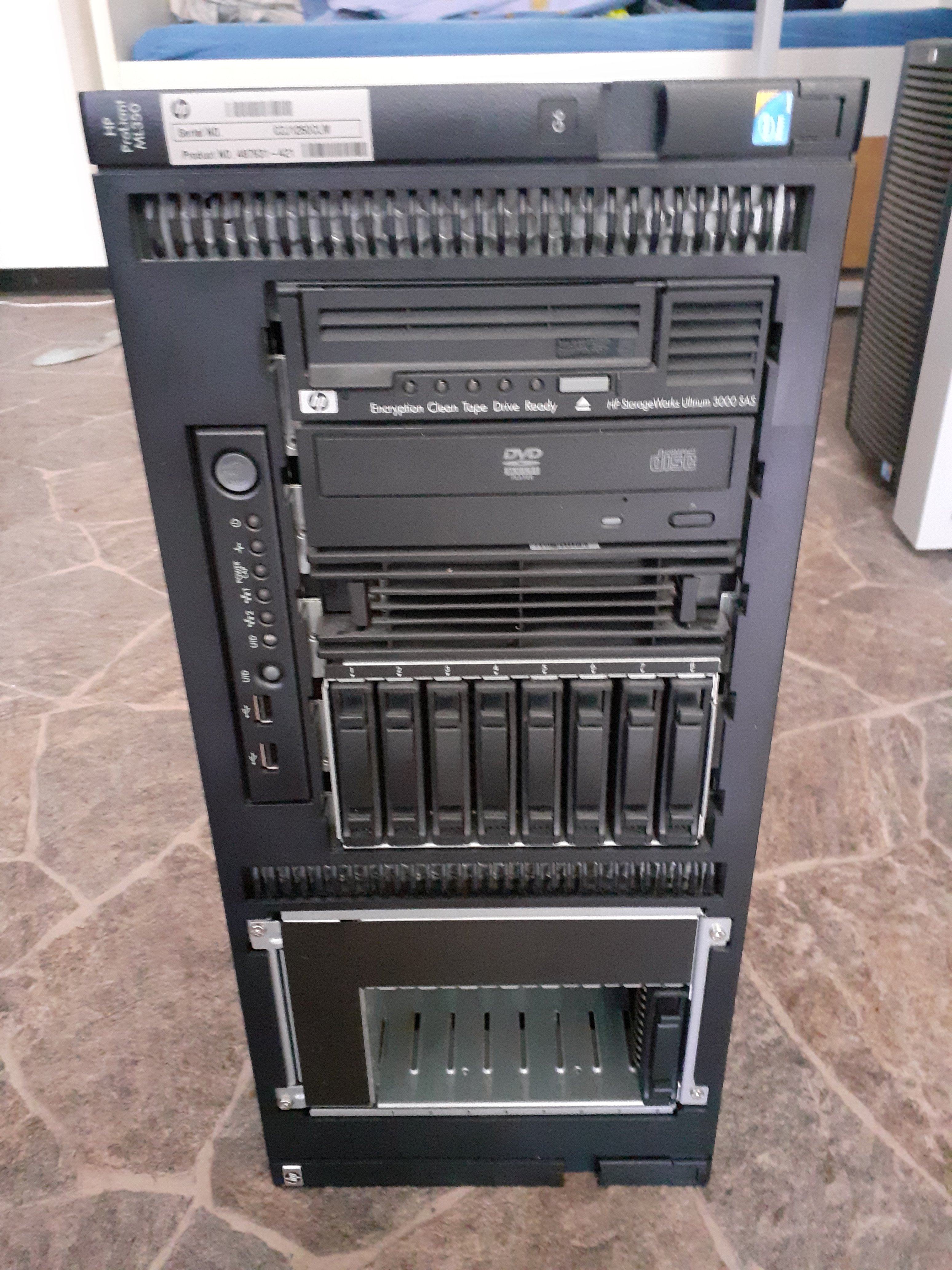

So, sieht der 2. Server aus :
Ich werde ein Aufbauthread starten.....

Aber selbst die SSD am SATA 2-Anschluß hat noch 0,147 ms zu 7,1 ms, ist also da immerhin noch Faktor 48 besser.

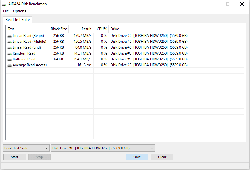

Das ist richtig aber schau mal welche Zugriffszeiten eine normale 3,5" HDD (Tosshiba P300) hat :
Vorsicht bei den Werten die solche Tools für die Zugriffszeit ermitteln, denn dies ist bei SSDs gar nicht so einfach und wird meist falsch gemacht, auch bei AS-SSD und ich würde mich wundern die AIDA besser wäre. Man sieht ja in Post #15, dass die Werte von AIDA und AS-SSD deutlich auseinandergehen, da liegt Faktor 2 dazwischen. Das Problem ist, dass man bei HDDs jeden beliebigen LBA anfordern kann, dann fährt sie diesen an, liest ihn aus schickt die Daten, was dann bei dem kleinst möglichen Zugriff von normalerweise 512 Byte, eben die Zugriffszeit ergibt. Aber SSDs, sind erstens auf 4k Zugriffe und nicht auf 512 Byte Zugriffe optimiert und dann haben sie eine Mappingtabelle, wenn auf dem angeforderten LBA keine gültigen Daten stehen, dann steht sie auch gar nicht dort drin und es kann und braucht auch nichts aus dem NAND ausgelesen zu werden, sondern die Controller liefern irgendwas, i.d.R. (bei Deterministic Zeroes After Trim) einfach nur Nullen zurück.
Genau dieser Fehler passiert auch AS-SSD, daher wird die angezeigte Zugriffszeit Lesend bei AS-SSD umso höher, je voller die SSD ist, weil einfach die Wahrscheinlichkeit steigt, dass dann Daten an den gelesenen LBAs stehen und diese wirklich aus dem NAND gelesen werden müssen, was natürlich länger dauert als nur festzustellen das es keine Daten gibt und direkt Nullen zu liefern. Man sollte besser auf die 4k Lesend schauen, bzw. bei CrystalDiskMark auf die 4k Q1T1 Lesend, die geben bei SSDs am zuverlässigsten Auskunft über die Latenz.
Auch bei HDDs muss man aufpassen wie die Zugriffszeit gemessen wird, die hängt ja auch davon ab wie weit die Köpfe sich bewegen müssen, da geht von Track to Track bis Full Stroke und wenn Tools nur über wenige GB Adressraum messen, dann hängt es sehr von der Kapazität der HDD (bzw. des RAIDs) ab, was da rauskommt. Zugriffe über 450GB wären für eine einzelne 450GB Platte ein Full Stroke, für eine 6TB sind es 7,5% und damit nur Zugriffe über ein "paar" Tracks auf den äußeren Spuren, aber eben weit von einem Full Stroke entfernt. Bei Zugriffen über wenig GB ist der Effekt nicht so massiv, aber ähnlich und deshalb scheinen sie immer kürzere Zugriffszeiten zu haben als HDDs mit der gleichen Drehzahl, aber weniger Kapazität. Daher ist es besser diese mit Tools wie HD Tune (Achtung die kostenlose 2.55er Version unterstützt maximal 2TiB Adressierung), bei dem über die ganze Kapazität gemessen wird.
Die 16 ms sind arschlahm!
Ich habe hier eine uralte PATA 3,2 GB WD mit 5400 UPM, die schafft schon 12 ms.
Und aus meinem Fundus ca. 15 Jahre alte U-320 SCSI-Platten:
7200 UPM Hitachi liegt bei ca. 9 ms, eine 10.000 UPM Seagate bei ca. 7 ms und eine 15.000 UPM Seagate bei ca. 5 ms.
16 ms liegt im Bereich von uralten 4300 UPM-Platten.
