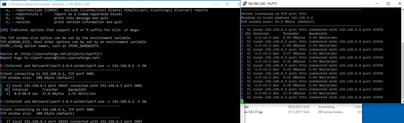

Heyho ...
Mein Setup besteht aus zwei Mellanox ConnectX-2 Karten, die über ein 3 Meter langes SFP+ Kupfer Kabel verbunden sind ...
Maschine 1 ist meine 1366 Workstation mit Asus Sabertooth X58 und Xeon W3680, Windows 10.
Maschine 2 ist mein kleiner Fileserver, ein I3 2100T mit nem Asus Serverboard und OpenMediaVault.
Ich habe die Karten eingebaut und mal iperf laufen lassen, aber bekomme da nur Datenraten von ca 2.5 Gbits pro Sekunde. Der Openmediavault ist in dem Fall der Server und die Workstation der Client. Ich benutze die vom OS vorhandenen Treiber. Im Anhang ist mal ein Screenshot von den beiden iperf Fenstern.
Was mach ich falsch? Hab ich was grundlegendes übersehen?
