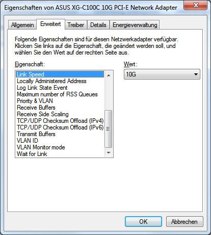

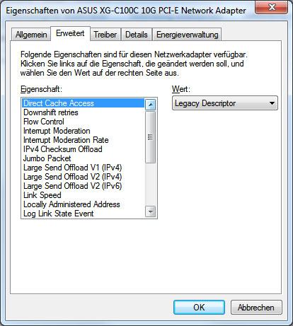

Erstell doch mal auf beiden Systemen ne Ramdisk und kopiere Dateien da hin und her. Mich dünkt, dass das Problem eher auf der Festplatten/SSD-Seite liegt.
Auf den ersten Blick interessant:
Interrupt Moderation
Interrupt Moderation Rate
Maximum Number of RSS Queues
Receive Buffers
Transmit Buffern
Das sind alles Einstellungen die auf "Kosten" von CPU-Last oder RAM die Performance erhöhen können. Oder eben auch die Performance verschlechtern, wenn sie zu konservativ eingestellt sind um Systemlast zu vermeiden.
Receive Buffers
Transmit Buffern

sollte ich Wert für Wert umstellen und zwischendurch mit NetIO testen?
Interrupt Moderation Rate aus oder "extreme",,, high,,,
- - - Updated - - -
Interrupt Moderation Rate "extreme"

Gibt doch erstmal die Standardwerte durch und dazu noch die möglichen Werte, die da angeboten werden. Teilweise wird das ein Drop-Down-Menü mit einigen Möglichkeiten sein, teilweise wird man relativ frei eine Zahl eingeben können.
Ich rate mal:
On/Off
Extreme und High hast du schon genannt, gibt es auch Medium und Low o.Ä.?
Steht vermutlich auf 4 oder weniger und ist frei wählbar?
Receive Buffers / Transmit Buffers
Beide frei wählbar und der Default ist 512?
Und dann erkläre ich was es damit auf sich hat, an den Werten rumspielen und testen ist nicht unbedingt zielführend.
