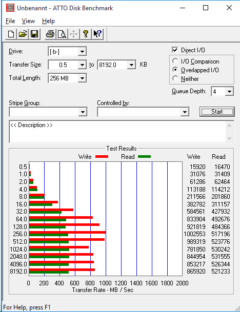

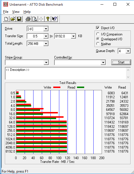

Ich hatte irgendwo mal Durchsatztests gepostet, hier oder im 10GBase-T-Schwesterthread.
Jumbo hat was gebracht, bzw. bringt überhaupt nur was, bei großen Dateitransfers (Filme). Da hatte sich der Testdurchsatz von 4-5Gbit zu gut 7G gebessert, glaube ich.
10G gingen im Einzeltest nie, das dürfte tatsächlich eher bei Multiverbindungen relevant sein.

So, ich hab jetzt mal getestet mit zwei Rechnern, beide über 1 GbE und 10 GbE verbunden (jeweils Switche dazwischen):
ATTO Disk Benchmark via 1 GbE und MTU 1514 Bytes:
ATTO Disk Benchmark via 10 GbE und MTU 1514 Bytes:
Die Werte für 4096 und 8192 Write sind MODULO, weil es die 32 Bit Version des Benchmark ist (also noch 1 GByte oben drauf rechnen).
ATTO Disk Benchmark via 10 GbE und MTU 9014 Bytes:
Während die Werte für das Schreiben großer Blöcke deutlich abnehmen (aber immer noch völlig OK sind), nehmen die Werte für das Lesen großer Blöcke etwas zu. Viel drastischer sind allerdings die Zugewinne bei den kleinen Blockgrößen, da sind zum Teil 25% mehr Leistung zu sehen. Bin noch nicht ganz sicher ob alles optimal eingestellt ist, aber zumindest sieht man Unterschiede.
