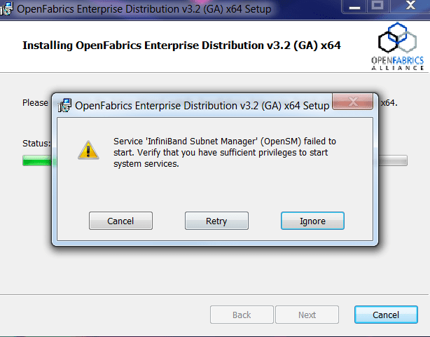

Hallo liebe Experten,
ich komme leider nicht weiter :(

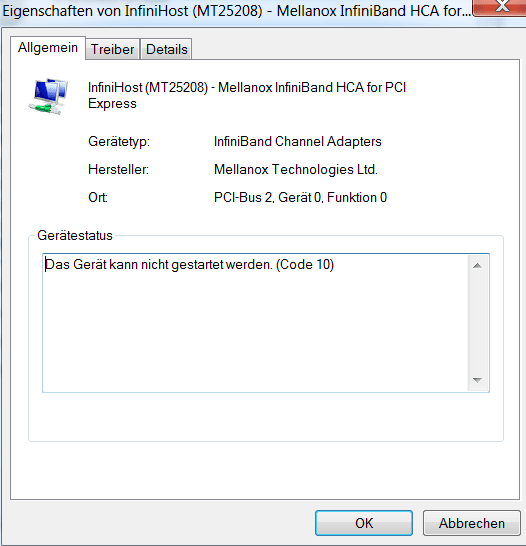

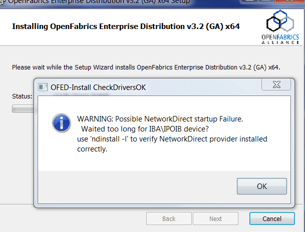

Ich habe zwei dieser Voltaire Karten gekauft und verbaut: Voltaire InfiniBand HCA 400EX 4X SDR PCI-e Dual Port - 605A10020 | eBay
Leider kriege ich die Treiber nicht zum Laufen :(
Ingesetzt wird Win 7 Pro 64bit.
UAC ist auf dem niedrigsten Level, die Treiber sind die OFED_3-2-win7_x64.
Während der Installation meldet sich schon der nicht tartenwollende OpenSM Service:
Nach der Installation wird festgestellt, dass die Treiber nicht überprüfbar sind:
Und so sieht es schließlich im Gerätemanager aus:
Trotz rumgooglen kommen ich leider nicht weiter :( und würde mich über Tipps freuen...

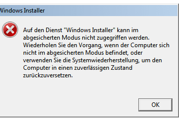

Habe davon konkret keine Ahnung, aber manchmal hilft bei grundlegenden Treiber-/Rechte-Problemen:
1. Treiber deinstallieren
2. Windows im abgesicherten Modus starten
3. Treiber im abgesicherten Modus installieren
4. Neustarten
5. (optional) Daumen drücken
4. Neustarten
Geht leider nicht :(

Vielleicht hilft Dir ja auch noch dieses kleine
Infiniband HowTo
(insbesondere der Anhang "Was noch erwähnenswert ist") weiter vorne hier im Thread. Offenbar kommt's (auch) darauf an, was als Server
und Client konfiguriert bzw. was zuerst/zwischendrin/zuletzt herunter- bzw. hochgefahren wird.
Genau danach bin ich erfolglos vorgegangen :(

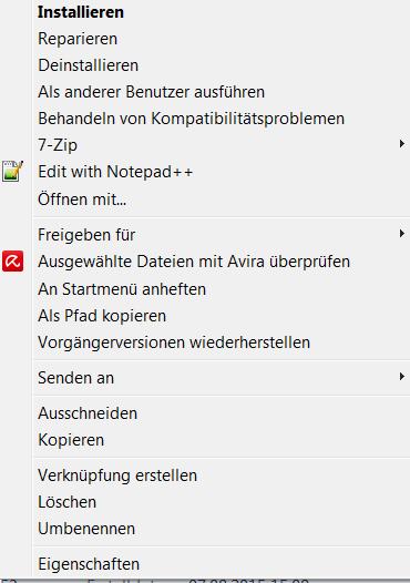

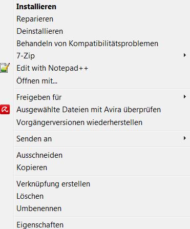

Halte mal Shift gedrückt während du mit der Rechten Maustaste auf den Installer klickst um das Kontextmenü zu öffnen. Damit erzwingst du das vorhandensein der Option für das Ausführne als Administrator.
Wobei es mich schon arg wundert das diese Option bei dir nicht im Kontextmenü vorhanden ist, bei Win7 Pro ist das eigentlich default.
Habe gerade festgestellt, dass auf den beiden Windows Rechnern ich ohnehin als Local Admin angemeldet bin, daher kommt nur diese Rückmeldung:
Komme leider gar nicht weiter momentan :(
