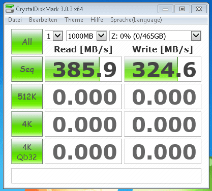

Danke soweit - wäre klasse, wenn es sich noch klärt, wo der Flaschenhals ist.
Ich hatte bereits Jumboframes (9014) aktiviert und unter den Leistungsoptionen die Interruptdrosselung auf "Aus" gestellt, was das Ergebnis unter Netio verbessert hat.
Wie hast du deine RAM Disk denn erstellt? Ich würde das natürlich genau so machen wollen erstmal, damit die Ergebnisse vergleichbar sind.

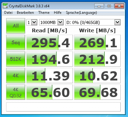

Im Moment hab ich einen Windows Server 2012 R2, nur mit den lokalen Platten als iSCSI Target, und einen Windows 7 Client als Initiator. Beide nutzen die jeweiligen Windows iSCSI Dienste.
So sehen die Werte eines Raid 1 aus zwei Samsung SSD 840 Evo 500 GB an einem Adaptec 72405 ohne Write Back über 10G (X540-T1 und Netgear XS708E Switch) aus:
Natürlich hab ich grad leider keine lokalen Vergleichstests parat, aber das Ergebnis sieht auf den ersten Blick auch eher ernüchternd aus! Das ist jetzt auch ohne Jumbo Frames übrigens, die auch nicht so viel rausholen dürften.
edit:
Lokaler Test:

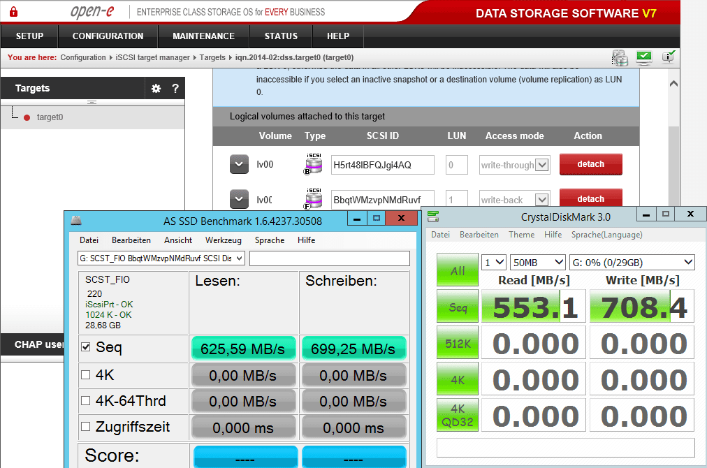

Dann habe bin ich auf open-e gestossen. Das macht einen ganz guten Eindruck und man kann es vom USB Stick starten. Ausserdem bietet es ein FCoE Target - nur leider scheinbar nicht mit der Intel X540. Es fragt ausdrücklich nach einer FC Karte.
Ich habe daher wieder mit ISCSI getestet. Dazu habe ich zwei M4 500 GB zu einem RAID0 zusammengefasst. Es gibt eine Lokalen Benchmark auf dem Linuxbasierten open-e Target. Dieser hat 928 MB/s gemessen.
Es gibt dort die Möglichkeit das ISCSI Device als Block oder als File Device anzulegen. Bei "Block" ist lesen/schreiben etwa gleich. Übers Netzwerk kam ungefähr die 550 MB/s die auch Windows schafft. Bei File ist zunächst Lesen deutlich schneller und schreiben deutlich langsamer. Man kann dann auf Write Back Mode schalten - dann geht schreiben bis ca. 700/MB.
Auffällig war noch, das man offenbar mit ASS (SSD Test) etwa um 100MB/s bessere Werte bekommt.
Also ein bisschen mehr dürfte es schon sein. Die Windows Sache scheint mir bisher noch die Solideste.

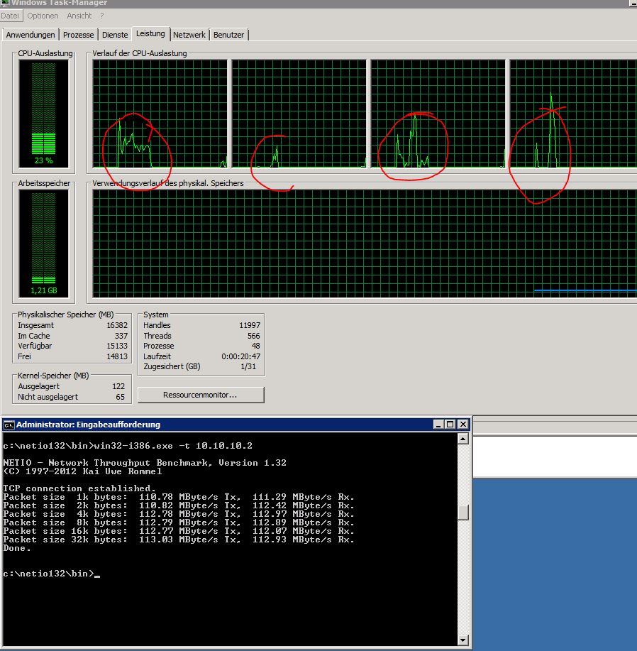

das ist doch Jammern auf hohem Nivau, ich bekomme nur 350MB/s. :coffee:
Meine Karten sind in den beiden ESXi und gehen an einen eigenen vswitch, hier hängen dann die Fileserver-VMs drann (OI und OmniOS).
MTU ist auf den vSwitchen und im e1000-Treiber der VMs eingestelllt. An welcher Stelle muss den üblicherweise in einer virtualisierten Umgebung geschraubt werden? Auf dem Host, den VMs oder beiden? Das Ändern der MTU auf dem Host hat signifikant was gebracht, in den VMs dagegen überhaupt nichts.

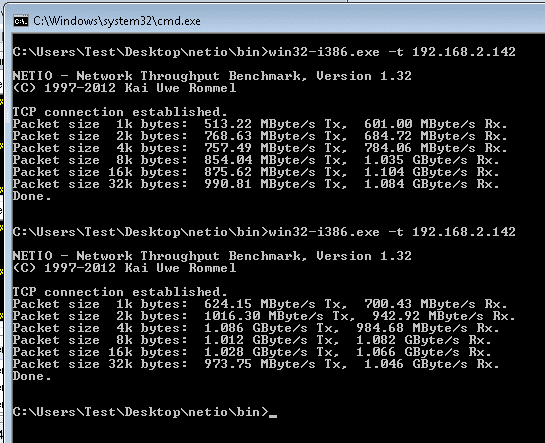

Bei mir ist das Physik. Jeweils ein SM X10SLL-F mit Windows 7 und Server 2012 R2 und Intel X540-T1 Karten.
edit:
Zuerst hab ich auf dem Server nochmal den Treiber geupdated. Server 2012 R2 bringt einen mit für die X540, ist aber natürlich nicht ganz frisch. Und natürlich hat das die Performance erstmal verschlechtert! :d
Dann hab ich die Interrupt Drosselung abgestellt, das erhöht die CPU Last deutlich und bringt einen guten Performancezuwachs. Dann noch die Jumbo Frames aktiviert und die CPU Last ging wieder etwas runter und die Performance noch etwas rauf.
Jetzt siehts ok aus:
Netio ist aber wohl auch nur so mittelmäßig genau. Die beiden Messungen wurden mit identischen Einstellungen durchgeführt. Naja...

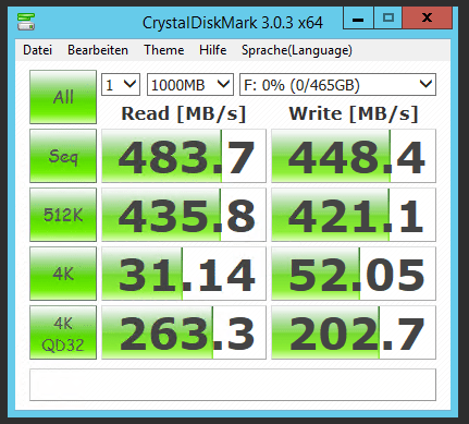

An der iSCSI Performance hat das erwartungsgemäß nichts oder nicht viel geändert. Mit ATTO kommen allerdings grundsätzlich höhere Werte bei raus und jetzt überleg ich grad, ob eines, oder auch beide, Tools auch ungenau sind. Ich werd mal entsprechend schnellen Storage im Client unterbringen und dann mal schauen, was da bei nem realen Datentransfer über die Leitung geht.

Als nächstes interessieren mich aber reale Datentransferraten mit den aktuellen Einstellungen ohne Änderungen der Buffer. So kann man danach einfacher feststellen was die Änderungen bringen oder überhaupt nötig sind. Den Benchmarkergebnissen vertraue ich nicht.
edit:
Sieht gut aus. Reale, sequentielle Transferraten liegen auf dem Niveau, welches ich für die jeweiligen Devices erwarten würde und deutlich über dem, was CDM da so misst.
CPU Last bei ca. 500 MB/s Traffic liegt bei beiden Systemen bei ~20-30% (Pentium G3220, Haswell Dualcore, 3 GHz) und mit Sende- und Empfangsbuffer auf 512, ebenfalls bei beiden Systemen, braucht das ca. 1 GB RAM. Ich nehme also mal an, dass dieser Wert eigentlich als MB zu verstehen ist. Wusste ich noch nicht, hatte ich nur vermutet :)
Das Storage Server Profil auf dem 2012 R2 ändert die Buffer also schonmal nicht. Gegenüber dem W7 Client, der nicht alle Profile freigeschaltet hat und mit dem Standardprofil läuft, scheinen hauptsächlich die RSS-CPUs und RSS-Warteschlangen erhöht worden zu sein. Ob die Buffer erhöhen jetzt noch was bringt kann ich also nicht wirklich testen, weil ich am Limit der Storage Devices bin.

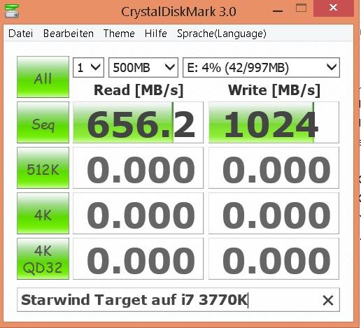

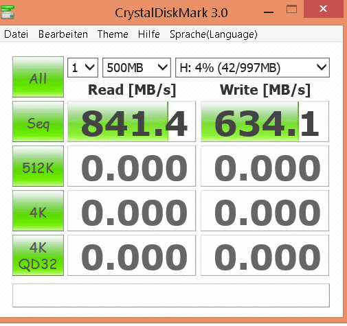

Ich könnte jetzt nochmal probieren was bei einer RAM Disk rumkommen würde, falls deine Realtests trotzdem kein anderes Ergebnis zeigen.

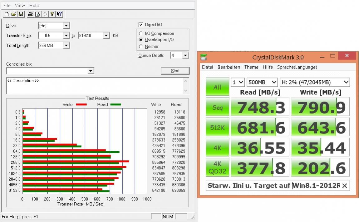

Target auf 3770K.jpgIch habe jetzt nochmal mit Atto getestet - da komme ich aber auf ähnliche Werte wie mit Crystal:
Das ist jetzt übrigens Starwind Initiator auf Win 8.1 mit Starwind Target auf 2012R2. Wobei es sich bei dem Device um die RAM disk, die bei Starwind eingebaut ist handelt. Vorher hatte ich immer mit dem MS Initator geteset - auch wenn das Target Starwind war.
(Edit:
Wenn ich statt eingebauter Ramdisk Virtuell Disk auf Ramidsk von Softperfect nehme bin ich wieder langsamer als bei MS)
Wegen dem Realtest sag ich mal auf 500/MBs komm ich ja auch. Die Frage war ja, ob man auf ca. 1000 MB/s kommen kann. Wie genau hast Du den Atto Test gemacht? Mit ISCSI?
