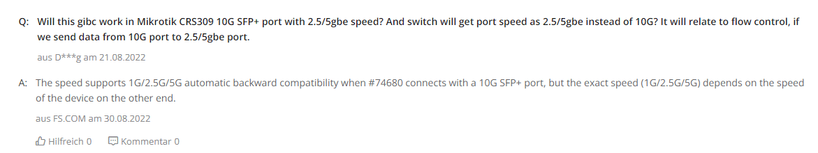

Die haben scheinbar nur die Beschreibung angepasst. Die #74680 sollten aber laut dieser Info weiterhin auch <10Gbit können.
