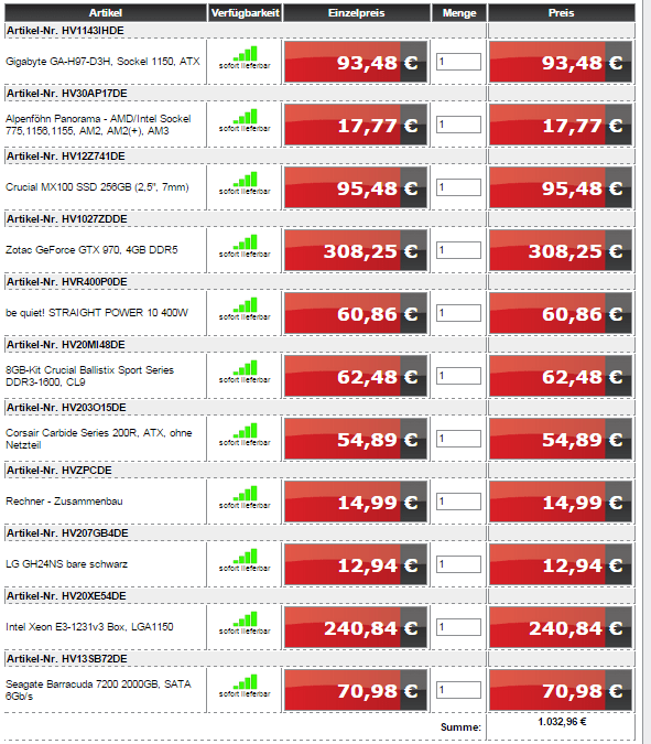

Nunja, der PC ist jetzt 3 Jahre alt, will da nicht allzuviel austauschen...
Hab vor ziemlich genau 3 Jahren so bestellt:
Ganz ehrlich: Lass es besser. Das Netzteil liefert zwar die 400 W, aber wie gesagt wärest du da schon bei Volllast. Wenn wir mal bei 300 W einer nicht stark übertakteten Ti und 100 W für dein System rechnen.
Also wenn dann eher den ganzen PC verkaufen und einen neuen bauen oder es so belassen. Die 980 Ti würde genauso viel verbrauchen. Eine 1080 könnte noch eher gehen. Die ist aber sehr teuer und wird dir in 4K keinen Spaß bringen.

Ja, sie reicht, aber eben nur sehr knapp. Es sind ja nur vier niedrig getaktete Kerne mit HT.

Also meine alte CPU reicht oder? Es sind beim Xeon E3-1231 v3 laut dxdiag 8 CPUS a 3,4Ghz
Also am besten die GPU und das Netzteil austauschen?
Ja, ausreichen auf jeden Fall. Es ist halt eine alte CPU die man nicht übertakten kann, also Low-End-Bereich. Für 60 FPS reicht es aber.
Ja, das sinnvollste wäre wohl eine 1080 und Netzteil. Eine 1080 Ti würde ich mir nur kaufen wenn du auch ein Netzteil kaufst und dann nicht die allerbilligste. Zur Not sparen oder gebraucht kaufen.

KA ob dein Straightpower 400W für die Ti ausreicht, für 1080 ohne Ti sollte es gehen. Falls nicht, kannst immer noch ein anderes NT dann holen.
edit:
Eben mal fix den UNIGINE SuperPosition-Bench in 4K durchlaufen lassen (System siehe unten). Verbrauch Rechner only ohne Monitor lag bei um 375W lt. Verbrauchsmesser. Rechnet man mit ca. 90% Effizienz gehen ca.340Watt vom NT Richtung Rechner. Somit sollte das 400W NT auch ausreichen, um die Ti zu befeuern. Nachteil: dein NT würde dann schon (fast) an seiner Leistungsgrenze arbeiten. Aber wie gesagt, kannst es dann ja erstmal testen ob es überhaupt geht und wenn nein, dann immer noch ein leistungsstärkeres NT holen :).
Das ist ja die Sache, es mangelt wohl am Budget. Sich eine Spar-Ti kaufen, die dann untertaktet auf 100° zu betreiben bis das Netzteil endlich explodiert, das klingt nach falscher Verteilung des Budgets. Die Ti allein zieht locker 300 W.
Vergiss nicht, das ist ein Einsteigernetzteil, das wird wahrscheinlich die Ti sogar packen, aber dann auf Volllast laufen. Allerhöchstens würde ich das an seiner Stelle einen Monat machen, dann im nächsten Monat sofort neues Netzteil kaufen. Dafür aber besser in eine Ti mit ordentlicher Kühlung investieren.
