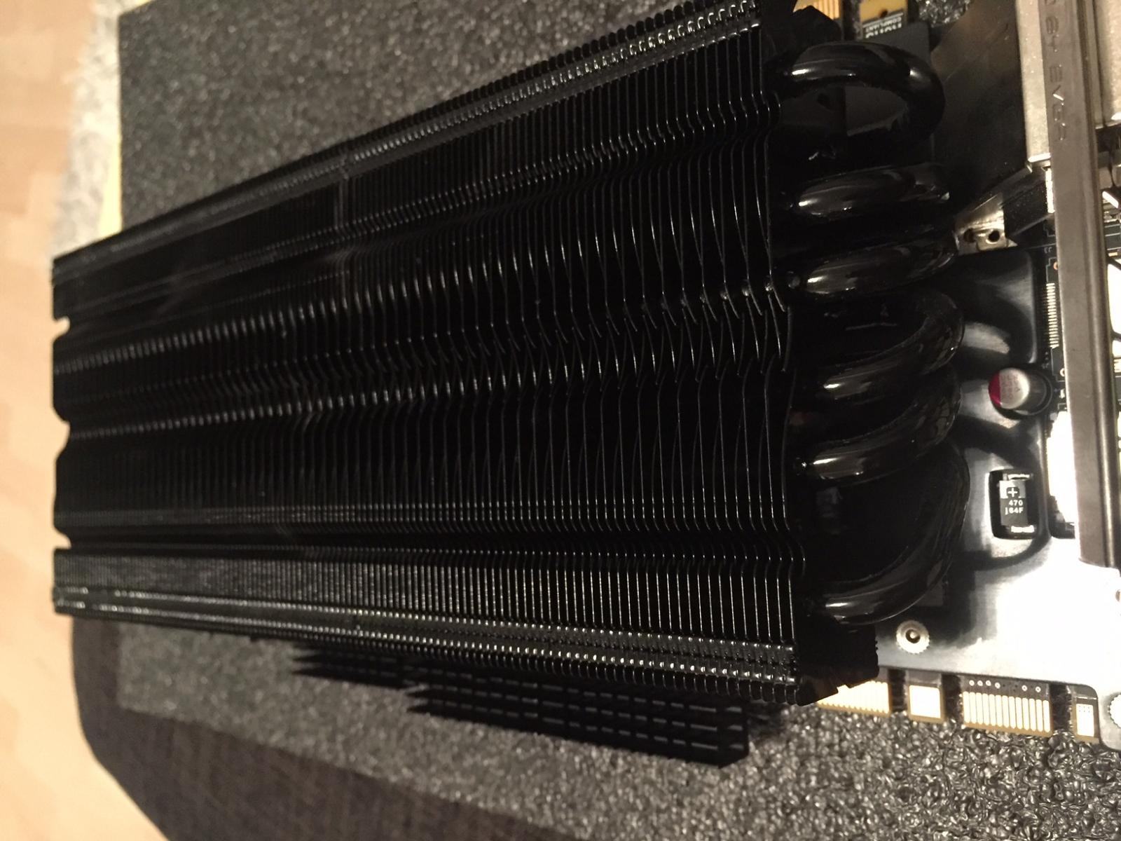

so habe mal wieder umgebaut. Diesmal meine 1070er. Da der Morpheus bessere Temperaturen bringt als der Originale Kühler, habe ich nun den Morpheus wieder unter geschnallt. Mir ist bekannt das einige Lüfter auf der 1070 sofort mitlaufen, deshalb habe ich 2 X 120er SW3 High Speed- Lüfter mit 2200 RpM untergesetzt. Diese beginnen ihre Arbeit bei 55° und halten die Temperatur unter Heaven auf 57°C. Mit dem originalen Lüftern habe ich unter Heaven eine Temp. von 69°C angezeigt bekommen. Ich hatte vorher mit dem Morpheus keine Backplate aufgesetzt wegen dem Kreutz. Nun habe ich das Kreuz weggelassen, Distanzhülsen gesetzt und zusammen gebaut. Wie gesagt die Temps sagen das alles in Ordnung ist, also bleibt es so.
Anhang anzeigen 393901 Anhang anzeigen 393902 Anhang anzeigen 393903 Anhang anzeigen 393904
Idle ------------- Heaven

So, Grafikkarte mal auf Morpheus umgebaut, Backplate und Frontplate erhalten, um den VRMs herum habe ich eigene Heatsinks installiert.
Ich warte noch auf meine Thermal-Pads von EVGA, dann kann ich auch die Backplate mit Pads versehen.
Statt den Abstandhaltern hatte ich eine viel einfachere, und auch (meiner Ansicht nach) schönere Lösung:
Ich hab einfach eine Beilagscheiben genommen, großer Außendurchmesser, kleiner Innendurchmesser, so dass sie auf der Backplate aufsitzen, aber die Schraube durchpasst. Das scheint die perfekte Höhe zu sein für die Schrauben!
Karte bleibt jetzt unter 60°c, wunderbar!

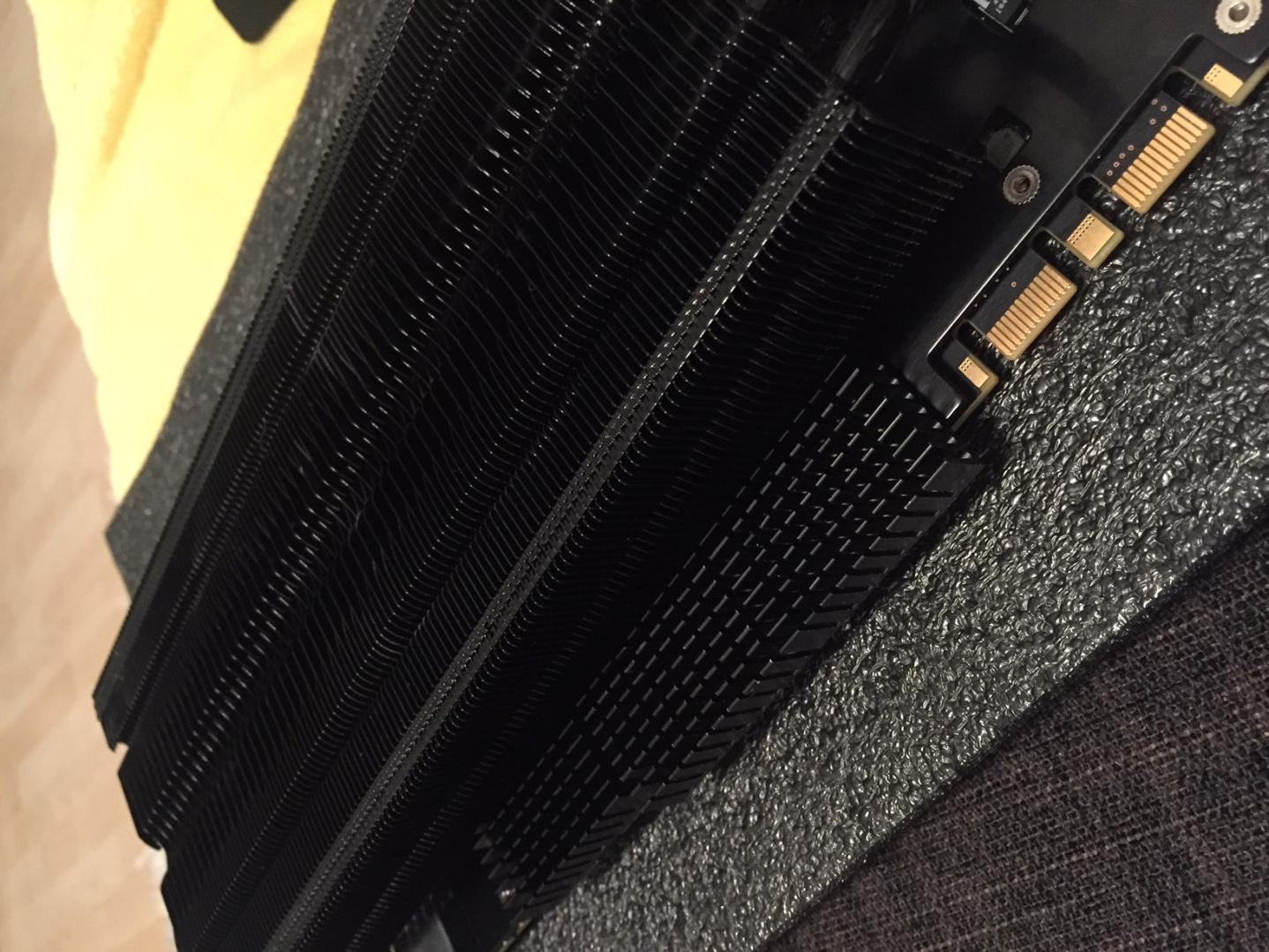

Thermal Pads sind nun auf der Backplate drauf, bei den VRAMs getauscht, und auf der Frontplate geklebt. Danke @EVGAJan
Da ich aber nun mit dem Morpheus unmöglich Kontakt mit der Frontplate herstellen kann, hab ich große Heatsinks verklebt. 3 sind nun direkt über den VRMs, dort wo nach Themal Mod auch das WLPad sitzen soll.
Zusätzlich habe ich auch auf die Forntplate mit Doppelseitig-klebenden dünnen WLPs die Heatsinks geklebt, bewusst 2-3cm überstehend.
Die werden nun von den Lüftern, die leicht über den Morpheus seitlich ragen, direkt angeblasen. Hilft sicher das PCB paar Grad kühler zu halten.
