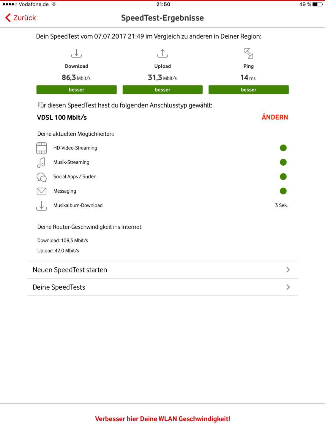

Das hier ist bei mir von mir mit Hop 1.
Anschluss ist Telekom 100/40
Von solchen Werten konnte ich bei Fritze träumen, aber 100% mit 2 Hops seh ich da nicht.
