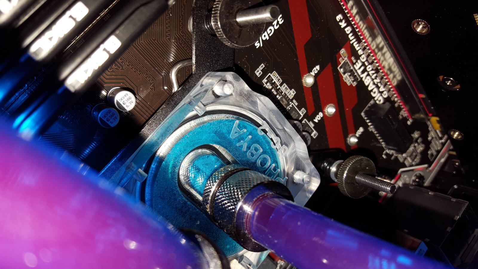

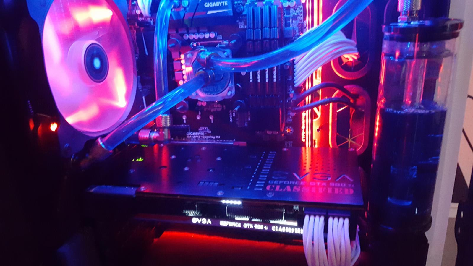

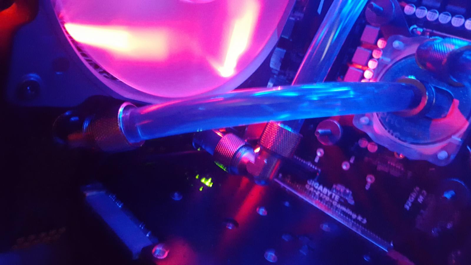

Hab gestern zusammengebaut, hier ein Paar Bilder das is doch nicht normal, schaut euch mal den CPU Kühler und den AGP an und in den schläuchen schauts fast genauso aus. :(

Der Eingang in den AGB sollte auch unter der Wasseroberfläche sein und nicht einfach so reinplätschern.
Mit einem Steigröhrchen wäre das Problem wahrscheinlich gelöst. Gibts z.B. von Bitspower bei Caseking.
Einach mal an einer Stelle die Luft quasi "ablassen" also meine natürlich so das du am AGB an einer hohen Stelle eine Stopfen zum "entlüften" hast.
Das es von oben reinplätschert sollte eigenlich kein Problem darstellen das es ja sogar AGBs gibt die das "absichtlich" so haben
Kommt halt auch immer drauf an wie stark sich das Ganze verwirbelt :/ aber an sich sollte man das nicht so betreiben, da die Luft beim abschalten der Pumpe zum höchsten Punkt steigt.

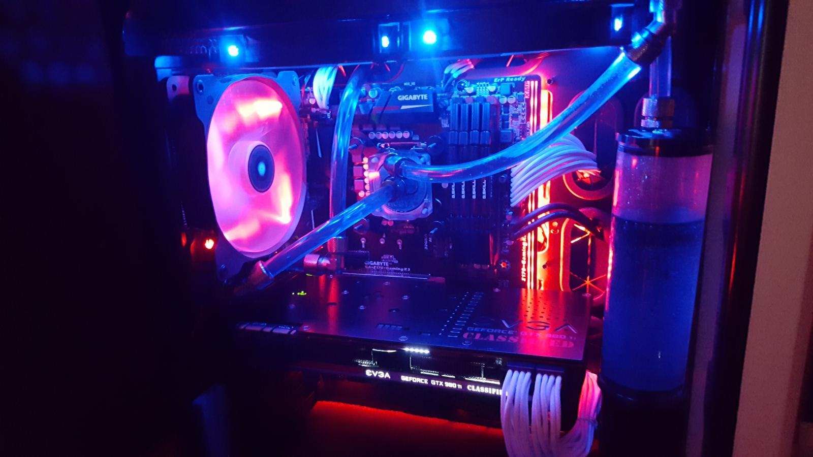

Hab mein System gerade neu befüllt ,ist alles ganz normal mit den Blasen:)

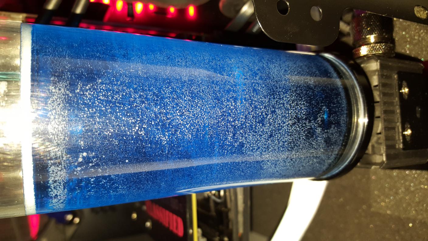

Ich kann zwar nicht sagen warum aber das Problem ist wie weg. :d
Hab den ausgebaut und den AGB mit Spüli und Wasser durchgespült und ein Fallrohl in den AGB gebaut und jetzt sind alle verschwunden, keine Ahnung warum. :eek: :confused:
Die Paar sind normal denke ich, vielen dank euch allen. :3

Reste vom Spüli haben wahrscheinlich die Oberflächenspannung des Wassers verändert -> Blasen lösen sich auf.
Fallrohr verhindert Bildung neuer Blasen, die vorher immer wieder angesaugt wurden.
