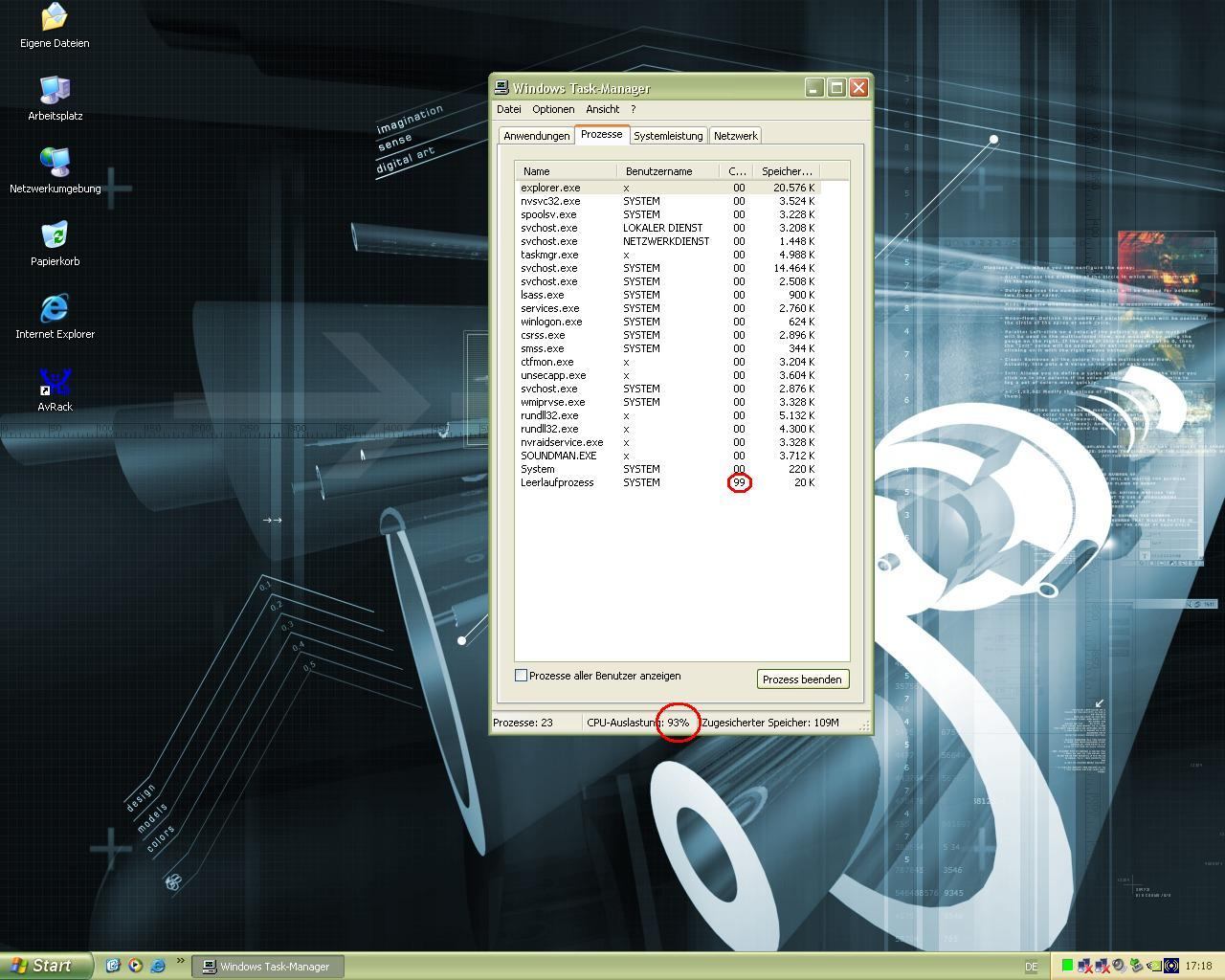

Hier der Screenshot. Wie man sieht, beansprucht nur der Leerlaufprozess seine 99%....
Die CPU hat gemütliche 31°C laut Everest

rundll32.dll gleich 2x ich würd das system nochmal platt machen.

2x ist schon i.O.. Hab ich auch ;)

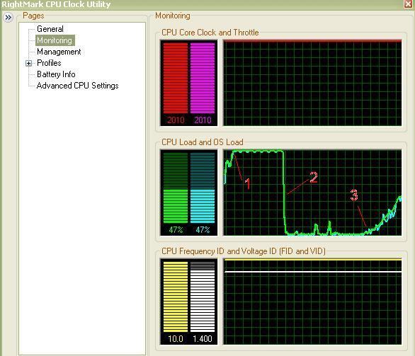

So, hier sieht man, wie die Auslastung ansteigt.
0% direkt nach dem Zocken, dann den Taskmanager geöffnet und GARNIX gemacht! Es ist zum Verzweifeln...:-[

So, habe mich nun doch aus Neugierde mal über RMClock hergemacht....
Das "Ideln", wie Du es beschrieben hast, hat leider nichts gebracht..
Hier noch mal ein kleiner Mitschnitt des Monitorings:
1: Start einer 3D Anwendung (farbrausch fr-25-final2..)
2: Abbruch fr-25 durch mich. Folge: 0% CPU :)
3: Der ganze Sch**** geht von Neuem los...:mad:
Naja, Morgen geht's dann weiter.....
jo.. schön zu sehen. dann haben wir es wohl mit malware / viren oder inkompatibilitäten im system zu tun. wenn du ersteres ausschließen kannst, müsstest du alle treiber überprüfen und ggf. win neu aufsetzen.
