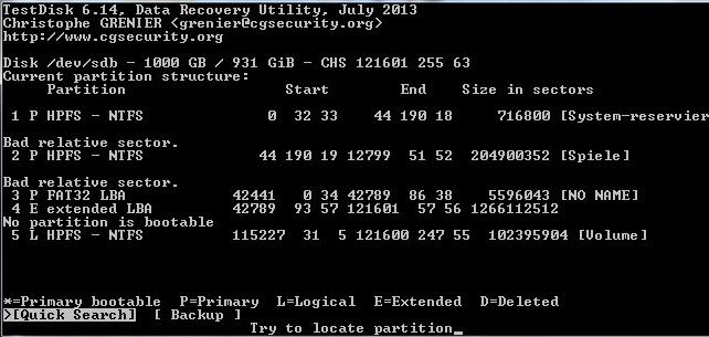

Ich habe seit einigen Wochen mehrfache Aufhänger während des Betriebes. Da ich nicht glaube das es an der Platte selbst liegt habe ich von Western digital ein Analyse Programm heruntergeladen. Da war alles OK. Nun glaubte ich das es an den Kabeln liegen könnte. Diese hab ich dann auch mal umgesteckt und ein neues System aufgespielt. Dann lief auch erstmal alles hängerfrei. Wie ich dann mal den PC neu gestartet habe bemerkte ich das die 1 TB Festplatte mit meiner Musik, Bildern, und Dokumenten nicht zu sehen war. Daraufhin startete ich den PC neu, jedoch weiterhin das gleiche Problem gewesen. Dann nahm ich ein neues Sata Kabel da ich dachte das es an dem Kabel liegen könnte. Jedoch weiterhin das Problem.
Ein Blick in die Datenträgerverwaltung zeigte mir dann jedoch das die Platte erkannt wurde, aber nicht zugeordnet war. Sie zeigte 916 GB an aber normal war sie zu ca. 60 % voll.
Ich habe sie dann neu zugeordnet und Testdisk drüber laufen lassen.
Testdisk hat dann auch 4 Partitionen gefunden jedoch nur 2 die voll rekonstruiert wurden (Siehe Bild 1 System reserviert & Spiele). Aber die dritte die mir viel wichtiger ist. Blieb bislang aussichtslos.( NoName & Volume)

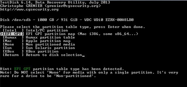

Des weiteren hab ich gesehen das Testdisk nicht mit Intel sondern mit "EFI GPT" Analysieren will. (Bild 2)

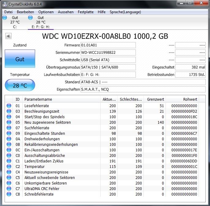

Und während dieser Analyse (sie läuft derzeit noch und dauert recht lange) kommen 2 Meldungen. (siehe Bild 3)

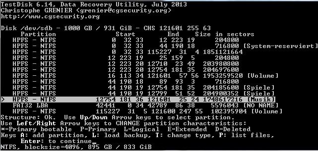

Lies mal die S.M.A.R.T. Werte mit CrystalDiskInfo aus und posten den Screen, ziehe aber bitte das Fenster weit genug auf, das alles sichtbar wird.
Normal hab ich alles immer gesichert. Da ich die "alte" Platte jedoch wegen Versagens gerade noch auf die neue (1 TB Platte) sichern konnte habe ich mir noch keine neue Sicherung zulegen können. Bzw hab es eher vergessen, da ich nicht mit einem solchen defekt gerechnet habe..
Hier die Daten... Ich hoffe das sind die richtigen..

Defekte sind da keine zu sehen, das scheint wirklich "nur" ein logischer Fehler in der Datenstruktur zu sein. Wenn Testdisk nicht doch noch was findet, solltest Du andere Tools versuchen, i.d.R. gibt es ja schon den bezahlten Tool Freeware Versionen, die wenigstens zeigen, was sie denn wohl retten könnten. Auf jeden Fall brauchst Du aber sofort eine externe USB Platte um die Daten dorthin zu retten, denn jede Änderung auf der Platte kann die Rettung weiterer Daten gefährden.

Lohnt es sich denn mit der Option (Post 1, Bild 2) EFI GPT weiter zu suchen ? Weil das läuft seit ca 10 Stunden und hat gerade mal 17 % und hatte aber bei 10% angefangen.

Solange es weiter geht, und sei es noch so langsam, lohnt es sich immer es laufen zu lassen.

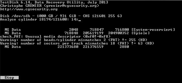

So Testdisk hat meine Partition mit den wichtigen Daten gefunden. So nun jedoch ein kleines Problem. Ich habe in der Datenträgerverwaltung geschaut und da ist eine mit 227 GB große Partition die nicht zugeordnet ist.
Ich kann in Testdisk die Partition durchsuchen jedoch fehlt die Option "write". Kann es daran liegen das die Partition nicht zugeordnet ist?
Was soll ich machen um diese Daten wieder zu bekommen ?
Den Bereich zuordnen und Testdisk erneut durchlaufen lassen ? Oder eine von Testdisk zugewiesenen Funktionen "Load Backup" ? (siehe Bild)
MFG
P.S. Edit: Hab es nun hinbekommen. Ich kopiere aber zunächst alle Daten auf die andere Platte und dann drücke ich auf "write".
Immer erst alle Daten auf eine andere Platte kopieren bevor man irgendeinen Schreibzugriff auf die zu rettende Platte macht, denn sonst kann das schnell in die Hose gehen und dann sind die Daten weg.
