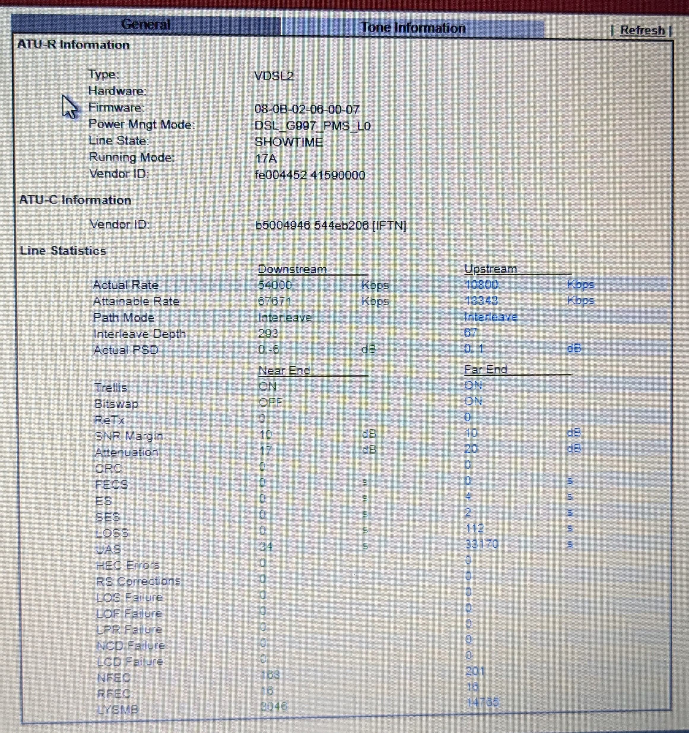

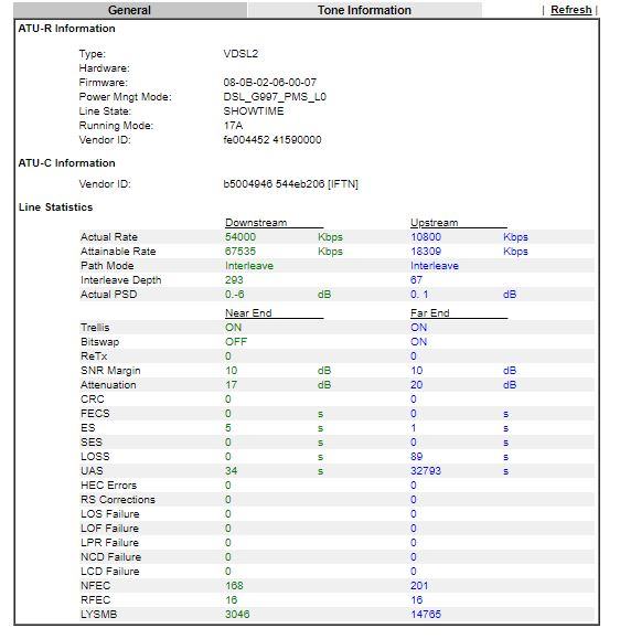

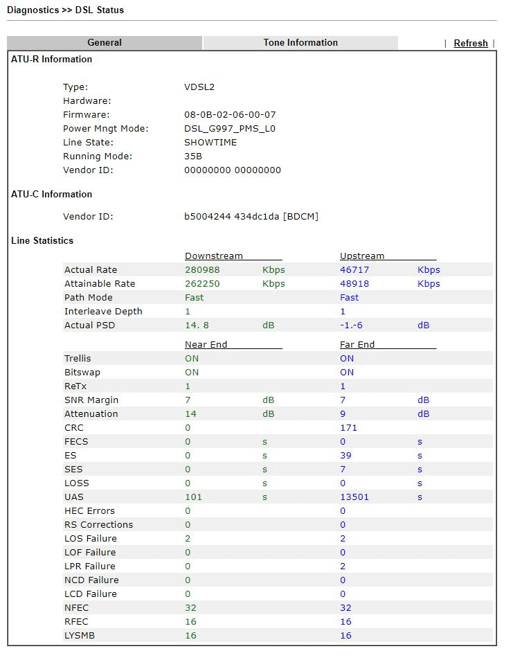

Verbind dich mal bitte direkt mit dem Draytek 165, Standard IP (192.168.1.1) und schau dir die Synchronisation an, also wie schnell es Synchronisiert hat, welche Betriebsart etc...
Wenn da alles gut aussieht, konfigurier den Draytek mal als Router, ob er sich einwählen kann...
Tendenziell würde ich sagen es hängt irgendwo an der Umleitung IPv4 auf IPv6 oder anders herum...
Nutzt du zuhause im Netzwerk v4, v6 oder beide?
Du meinst unter Diagnostics die Auflistung vom DSL Anschluss?
Ja, genau, sollte so etwa aussehen...
Da sieht man ob das Modem sauber Synct....
Wenn das der Fall ist stell am Draytek um vom Bridge Modus auf den Router Modus und gib dort deine Zugangsdaten ein.

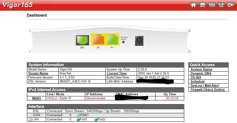

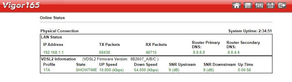

Hier zwei Screens vom Vigor...
Vielleicht auch noch von Belang...

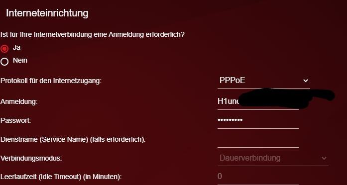

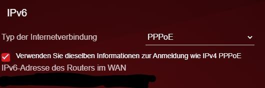

Schaut alles gut aus, nimm den Netgear mal aus dem Netz und konfigurier nur den Draytek als Router ob damit alles geht...
Das ist jetzt über den Vigor als Router. Hänge via RJ45 am Vigor, YouTube, Google geht, HWLuxx auch ;D aber Amazon und viele andere gehen nicht. Ich raffs nicht!

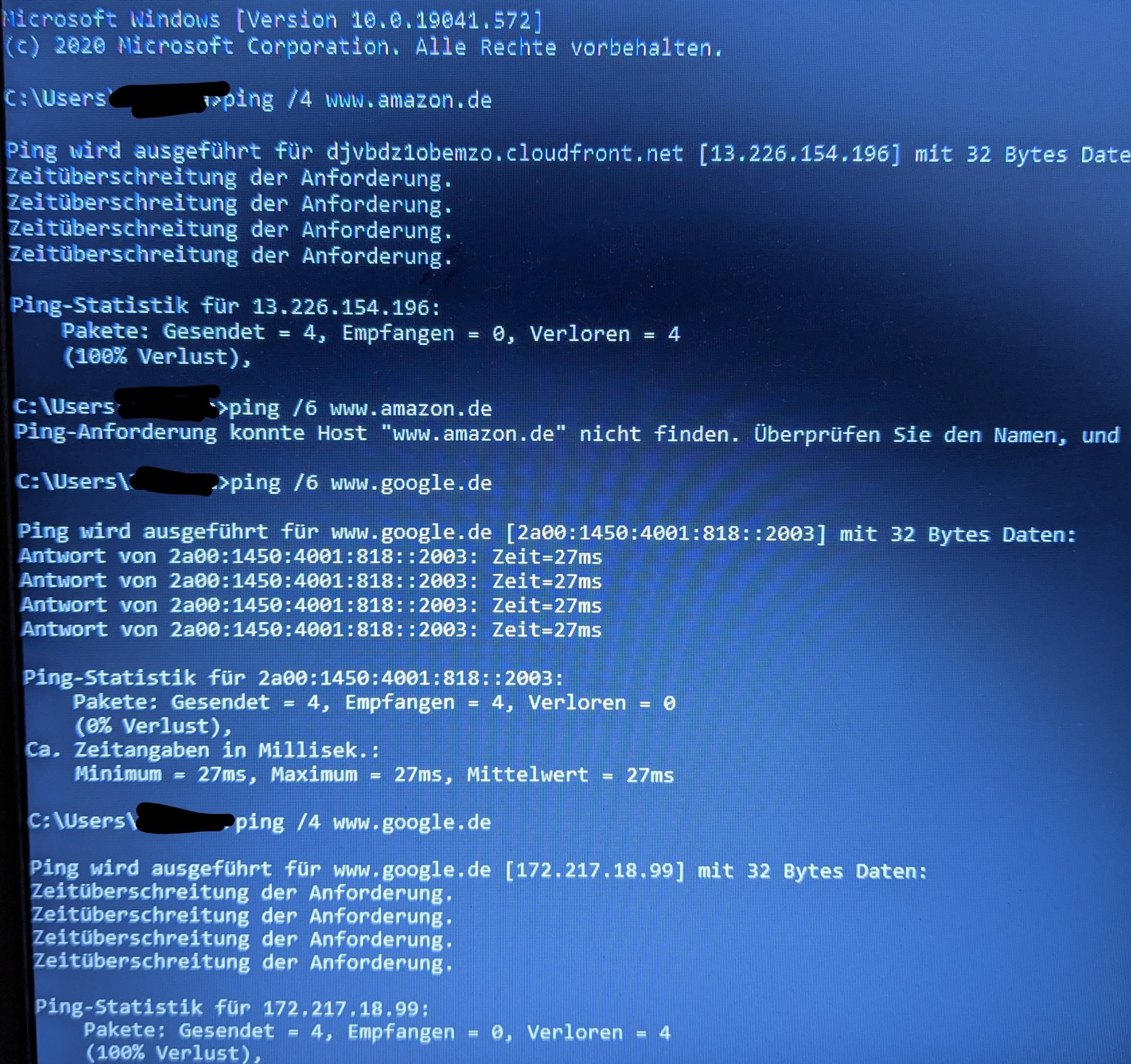

Sende mal Pings über v4 und v6 an eine Adresse die geht bzw an eine die net geht...
ping /4 amazon.de
ping /6 amazon.de
ping /4 google.de
ping /6 google.de
Wie löst er das auf?

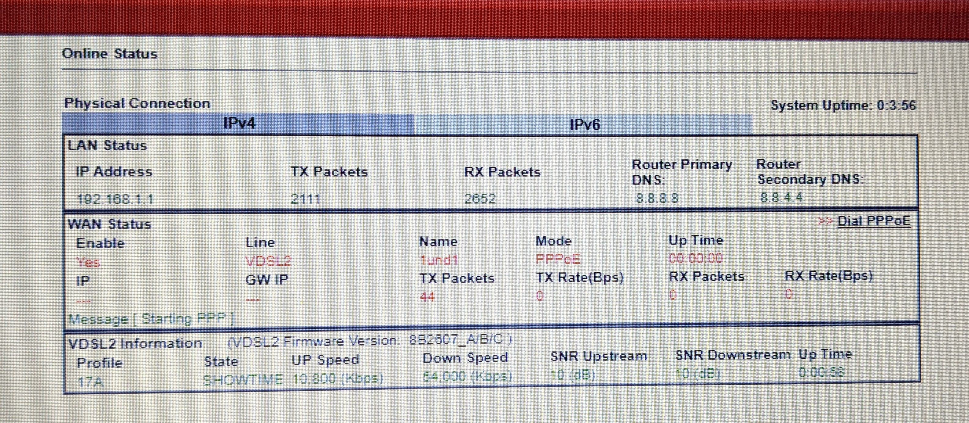

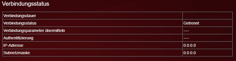

Sehe grad dass du laut Draytek gar nicht online bist mit WAN1?
Steht da nur Dial PPP?

IPv4 geht nicht, die paar Seiten laden weil er über IPv6 raus kommt...
Kannst du am Draytek mal schauen was als VLAN Tag eingestellt ist?
(Steht da immernoch nur Dial PPP?)
7 bei ADSL und bei VDSL.

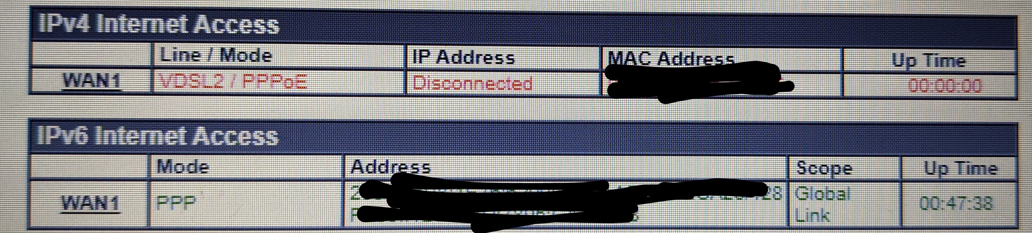

Korrekt. Da steht Dial PPPoE. Im Dashboard steht IPv4 Adresse disconnected. IPv6 ist online und hat global Link.

Der Vigor 165 kann afaik kein DS Lite, deshalb bekommst du nur eine IPv6 Adresse...
Aber dann ist die Verbindung schonmal da...
