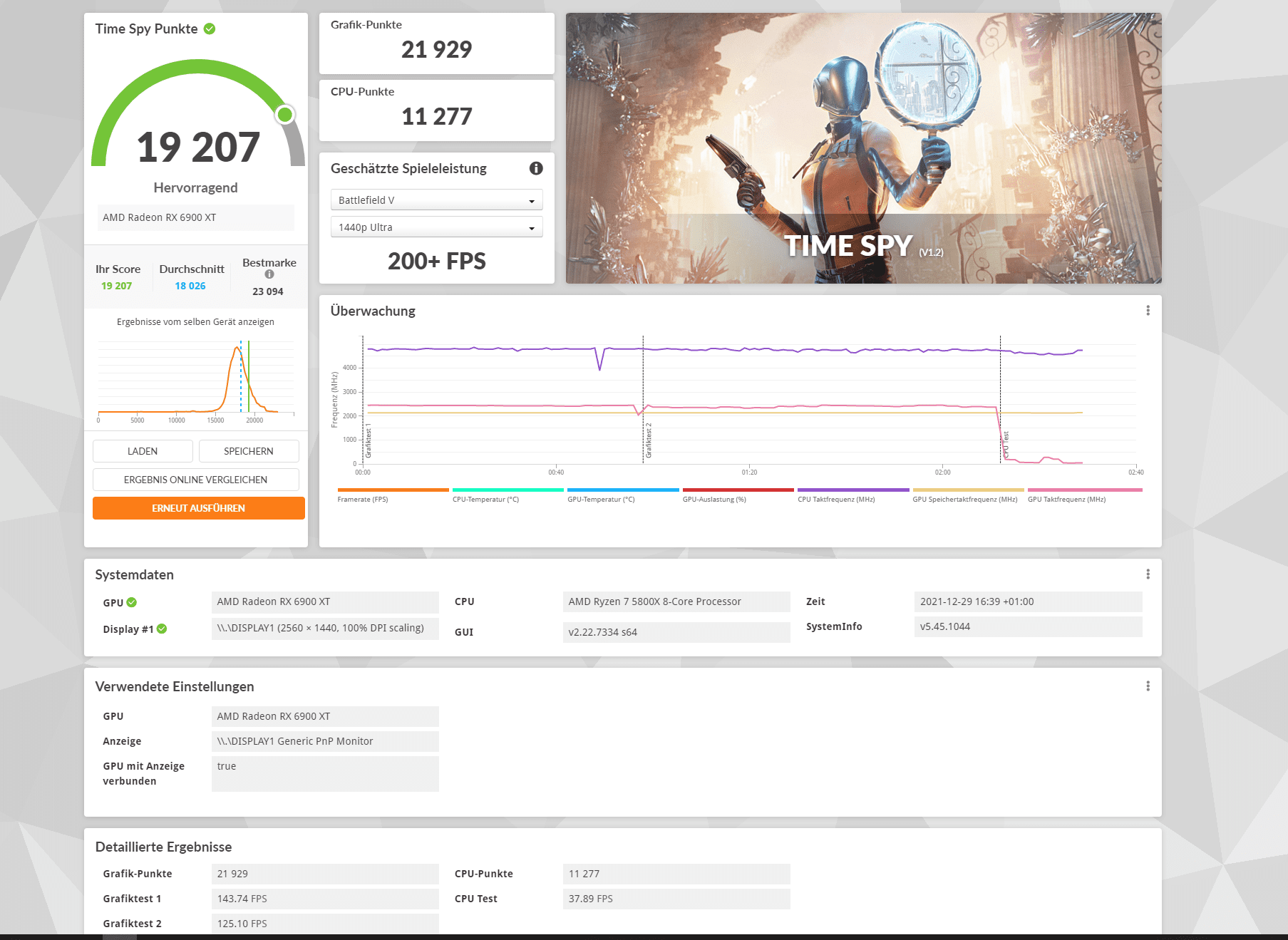

Hast du die Möglichkeit mal einen Timespy Durchlauf zu machen und das Ergebnis zu verlinken?

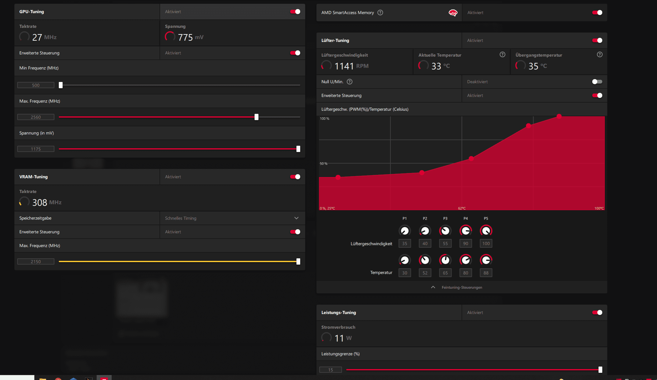

Dazu dann einen Screenshot vom Wattman bitte :)

Hier sind die zwei Screenshoots
hab die Lüfterkurve noch etwas agressiver gestellt.
max hotspot war mit der alten Lüfterkurve 85°C
Sollte noch nicht das limit sein
selbst mit agressiver lüfterkurve kam ich nur auf max 80°C nur mit offenen gehäuse etwas darunter aber ich glaube die max Temperatur ist etwas höher

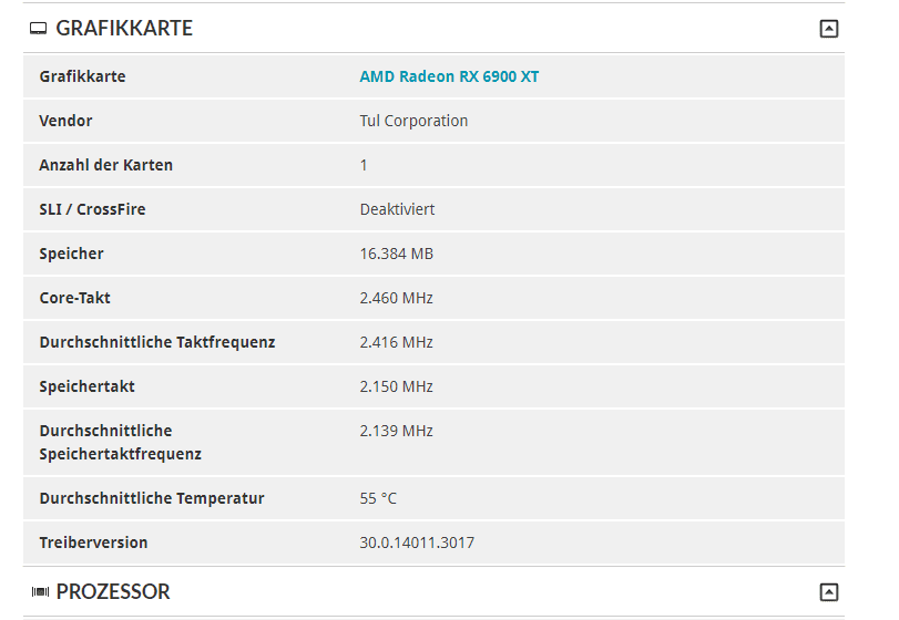

Die Karte macht mit ihren 21.9k Punkten im GPU Score genau das was man erwarten würde bei 2150 MHz am RAM und +15% Powertarget.
Bei den Temperaturen hat sie noch Luft höher zu boosten, reißt aber das Powerlimit.
Mehr geht da nur indem die Spannung von 1175 mV auf beispielsweise mal 1150 mV reduzierst und erneut testest.
Einige haben Karten die noch bei wesentlich niedrigeren Spannungen laufen.
Meine Powercolor Referenzkarte ist etwas zickiger und läuft nur bei 1150 mV auch in Spielen stabil.
Dann bliebe noch der Einsatz des MorePowerTools - MPT.
Da kann dann noch an weiteren Stellschrauben wie dem maximal erlaubten Strom geschraubt werden.
Dazu mal im passenden OC Thread hier im Forum querlesen :)
