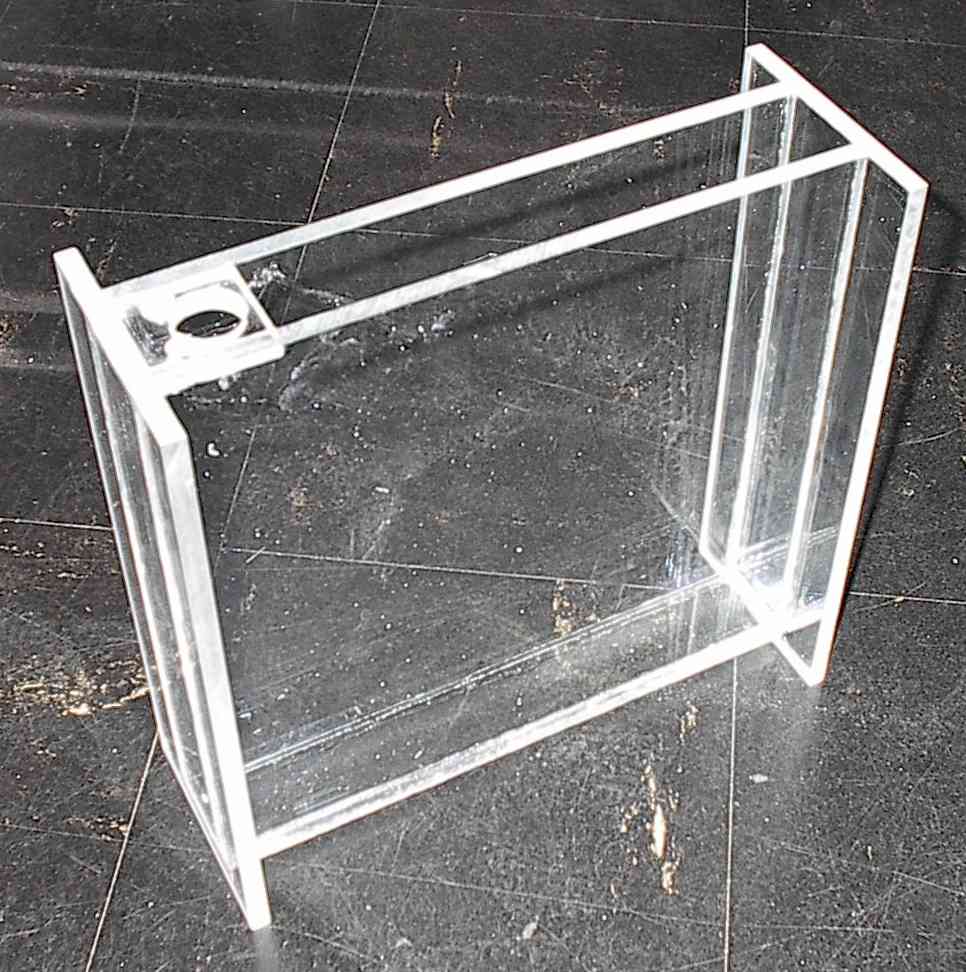

falls es jemand interessiert: das wird eurofighters neue ätzanlage.
ein plexiglasküvette (8 mm materialdicke) mit den innenmaßen 25.4 x 26 x 3.5 cm. die löcher oben links sind für den heizstab und die lüftschläuche.

wegen der platinenhalterung schau ich noch ;) ... aber die luftschläuche mußt dir selber machen.
*nochmehrfreu*

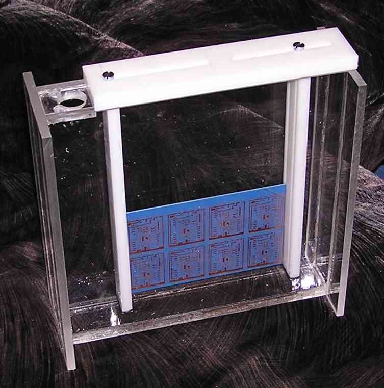

die Platinenhalteung wird wohl das größte Problem.
Ich geh einfach mal zum Baumarkt ^^
wenns geht, laß ich 2 schienen fräsen. die kommen an den deckel und sind verschiebbar. da kannst du dann die platinen dazwischen klemmen.
wie schon oben zu lesen war: fräsen lassen ;)
ich werde das morgen mal in angriff nehmen (lassen).
pvc - plexi ist zum biegen/bewegen schlecht und würde mit der zeit brechen. außerdem muß ein gewinde oben rein und auch das würde in plexi nicht lange halten.
also nun ist es fertig: das eurofighter-ätzbad marke eigenbau .....

boa wie geil :sabber: auch haben will :fresse:
