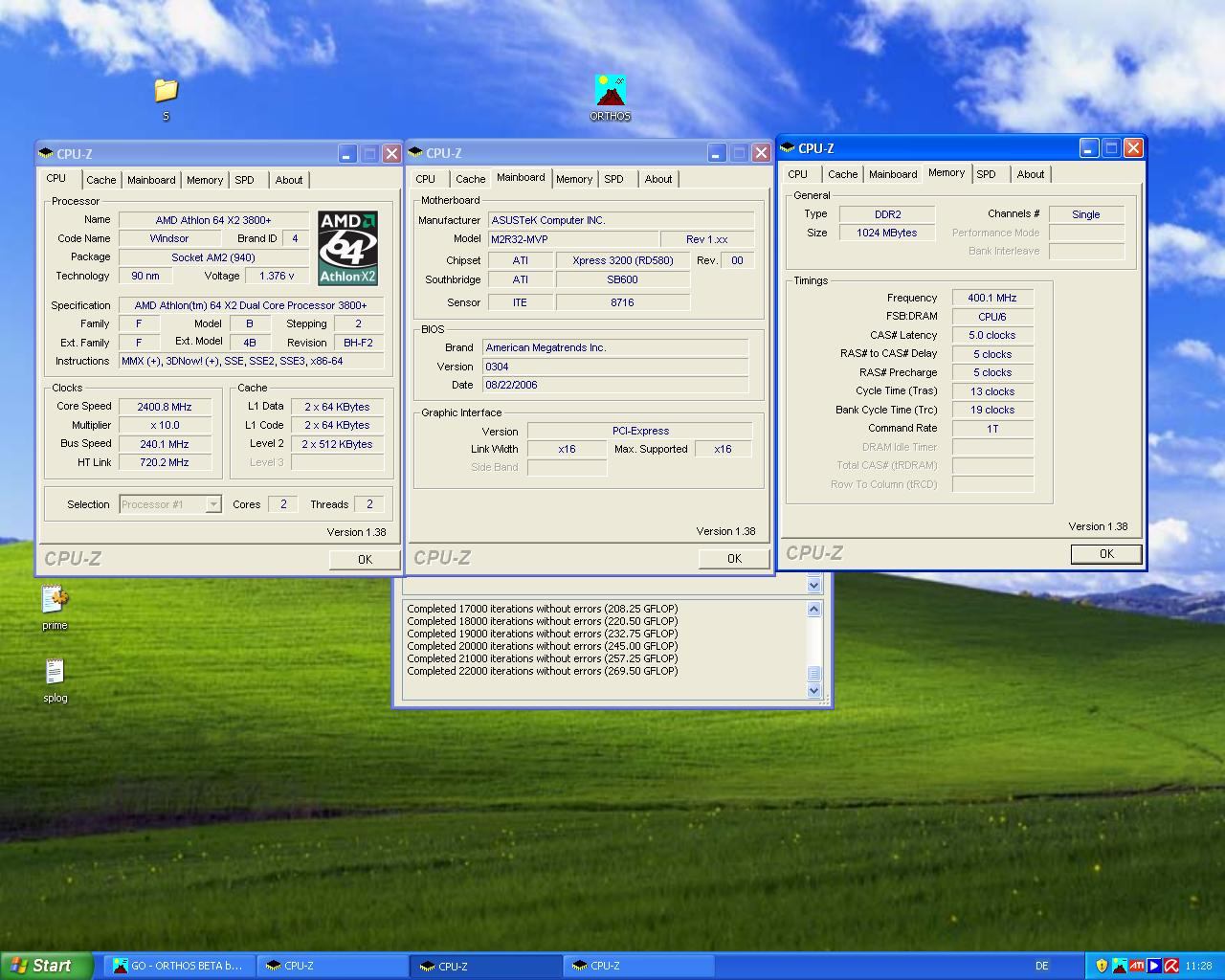

hi, mal ne frage.
und zwar kappier ich das nicht mit den ram teiler.
1. wo find ich die? bzw. wie nennt sich das im board(auf deutsch gestellt)
die cpu übertakten das raff ich ja aber das dann abstimmen mit dem ram fsb is mir irgendwie zu hoch
system im anhang
Bei dem Screen sehe ich die Speichereinstellungen nicht. Wenn du deine CPU ausloten willst, solltest du die anderen
Komponenten soweit wie möglich runterschrauben, also geringen Takt und hohe Latenzen beim RAM.
Danke!

Aber so etwas OC macht aber doch spass. Werde noch mal 1.08V testen und schauen wie hoch der mit dieser SPannung geht.
Für mich ist eigentlich nur wichtig, dass ich einen guten Rechner zum Zocken für eine LAN Party habe. Das habe ich nun und 11. Mai endlich wieder LAN :)
